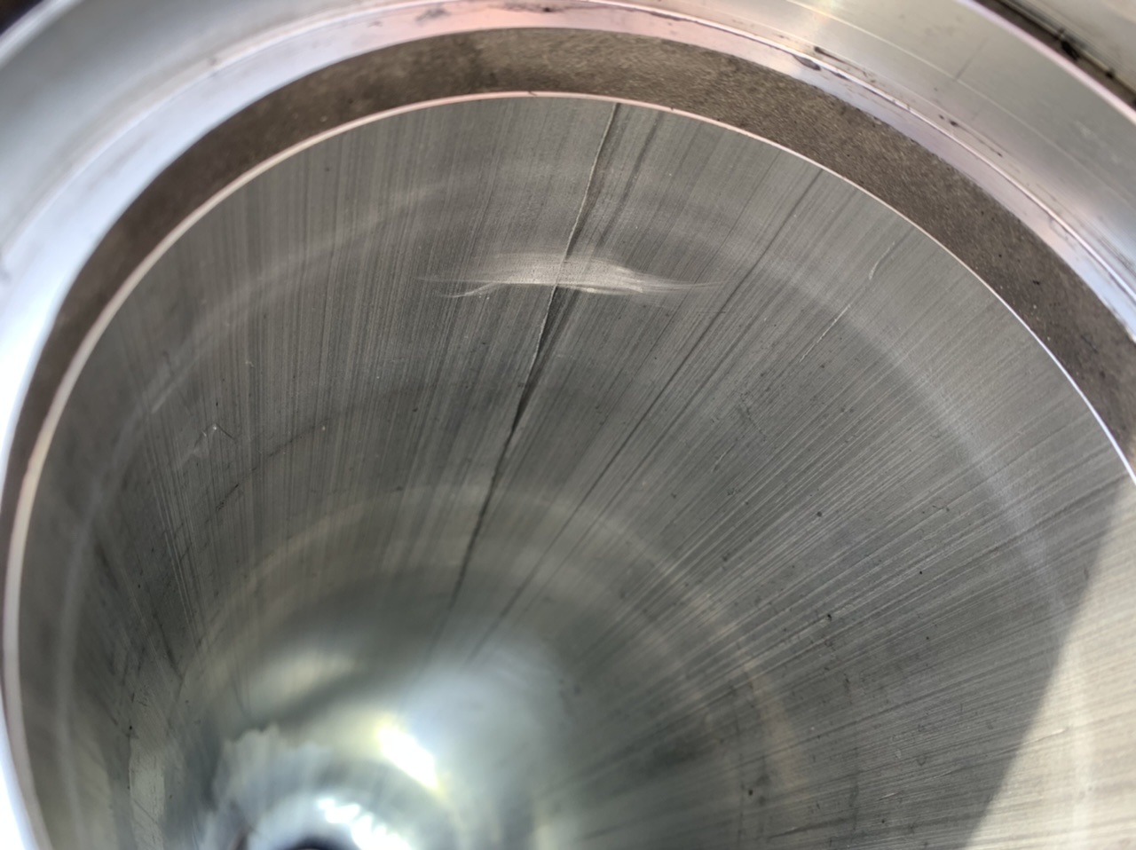

Und noch ein Schreckmoment
Da hatte ich an der einen Stelle schon mal mitm Finger drüber gewischt.. kein Riss, auch wenn es auf dem ersten Blick so aussah. Da kam wohl was beim Ziehen vom Rohr mit rein. Es ist auch unterhalb des angeschweißten Flansches und am Ende schön sichtbar endet es an der Lageraufnahme wo es freigedreht ist.

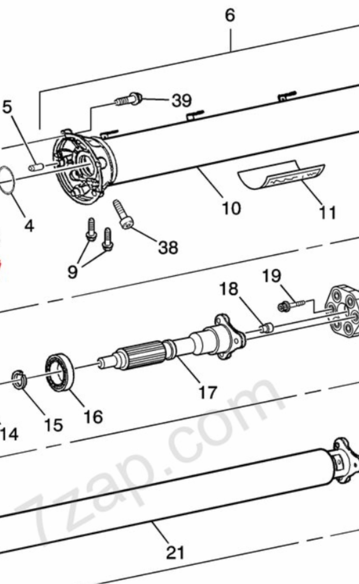

Zwei Fragen - kann mir einer Sagen, aus was für ein Material die Buchse (18 im Bild) ist?
Ich würde es jetz auf den Wandler eingrenzen oder? Gibt allerdings bis auf die Vibrationen ~3800 keinere weiteren Auffälligkeiten, auch keine Vibrationen in anderen Drehzahlbereichen.

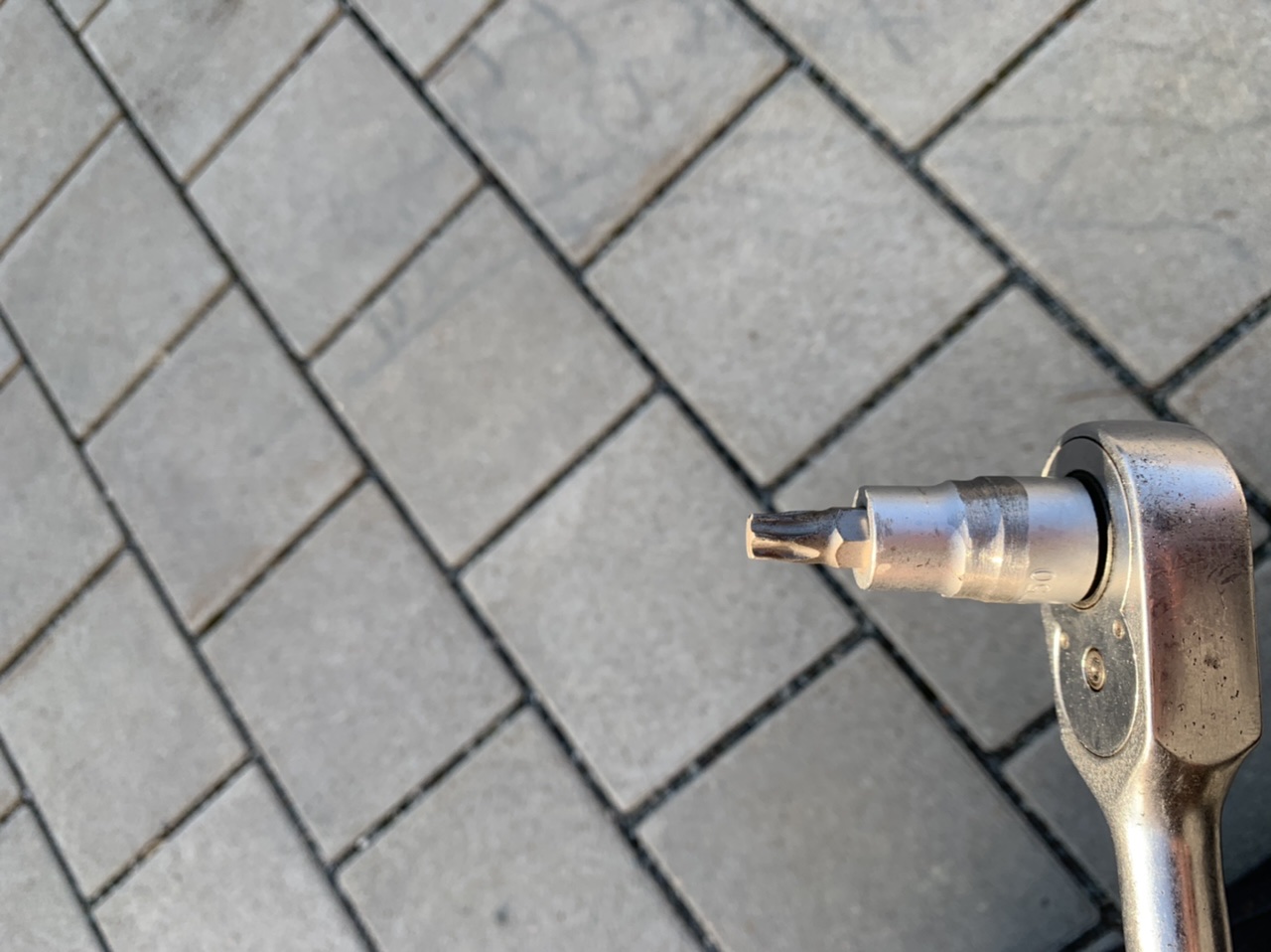

Torx 50, das war kein billiger!
Man sieht es auf dem Bild nicht so gut.. er ist noch da, aber gut verdreht.

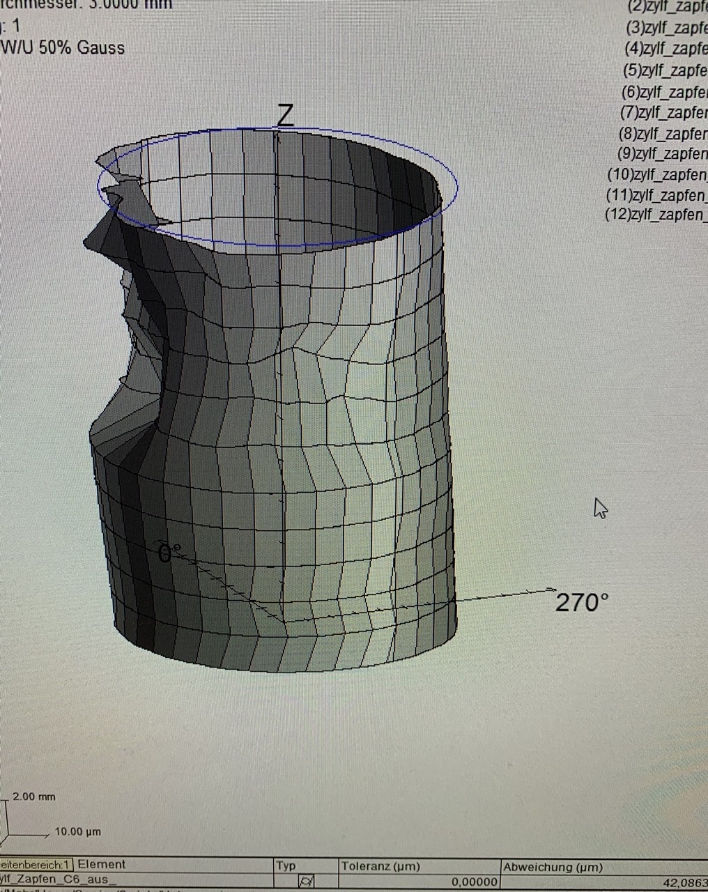

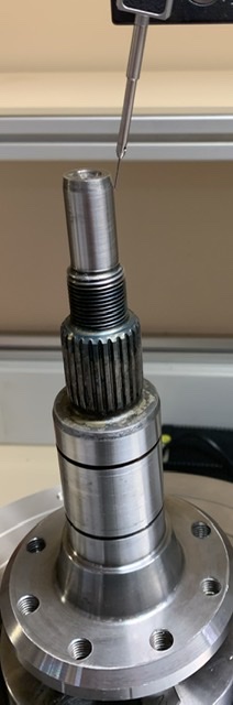

Heut Zeit gehabt mal etwas nachzumessen..
Der Zapfen oben ist richtig schön einseitig in der Buchse 4 100stel eingelaufen- also eindeutig war hier die Uesache für die Vibrationen

Re: Torque Tube Überholung Automatik
Zylinderform, natürlich stark vergrößert.

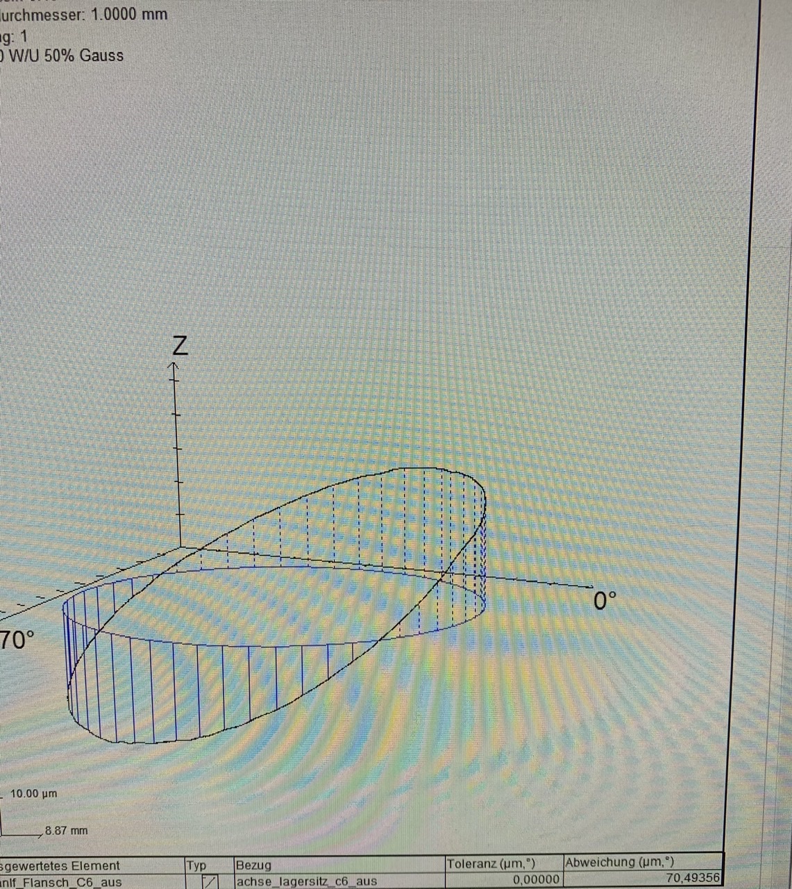

Aber das wahre Problem vermute ich hierdrin:
Das ist der Planlauf der Fläche, an der die Flywheel- Scheibe montiert wird. Die Bezugsachse sind wieder die zwei Kugellagersitze.
70my auf der Länge macht am Außendurchmesser des Wandlers gleich mal ein Paar 10tel.. und das bei der Masse des Wandlers..
Was ich mit dem Zapfen mache weiß ich noch nicht genau, aber der Sitz der Scheibe kann so nicht bleiben.

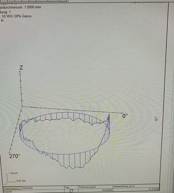

Zum Vergleich noch die Ebenheit der Fläche- die ist echt Topp!

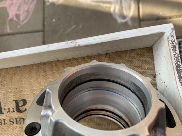

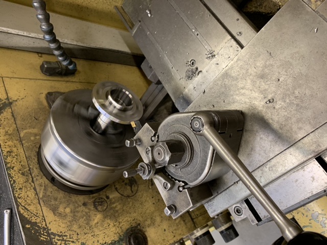

Ne alte Weiler ist immernoch was ganz feines... hätt ich nur Platz
Heut alle Aufnahmepunkte Plan gedreht.
Diese besagte Buchse in der Aluwelle hat mich aber erstmal ausgelacht als ich se mit nen innenabzieher und nen Wi**er raus ziehen wollte.. ich vermute mal da ist Kleber mit im Spiel. Morgen nochmal ordentlich mit dem Heißluftföhn drauf und hoffen.

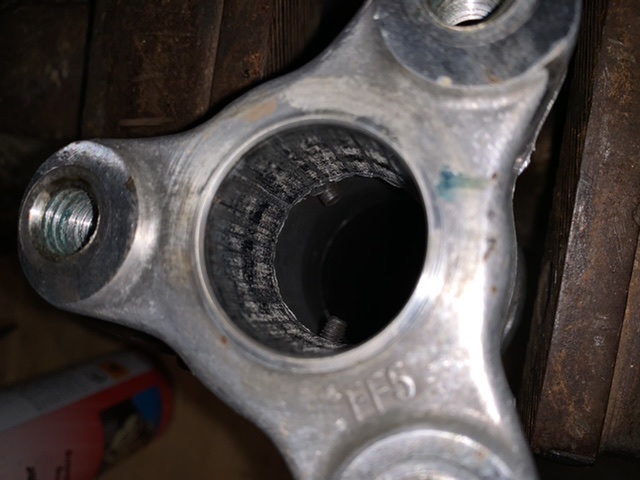

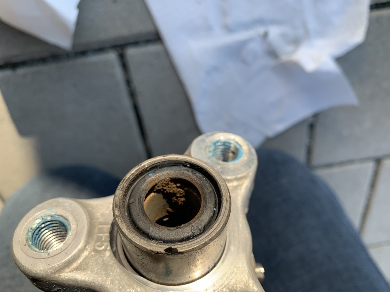

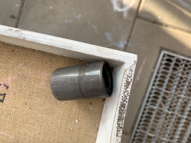

So, nachdem sich diese eingelaufene Buchse beim ersten Versuch gewehrt kam heut etwas mehr Wärmeeintrag dazu.
Geklebt war se nicht.. aber man sieht im Shaft was da los war.. Späne beim einpressen zeugt jetz nicht gerade von Meisterhand.
