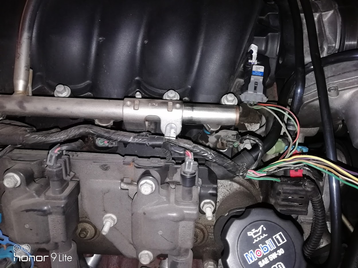

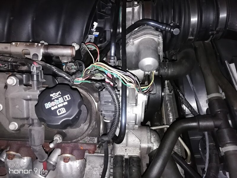

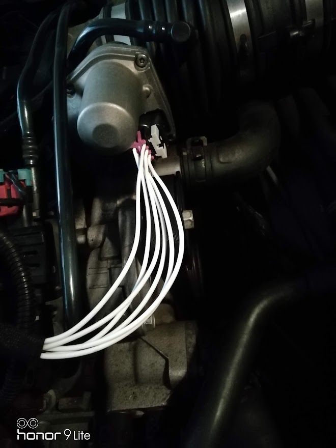

Update:
Hatte die C6 in eine Werkstatt gebracht. Dort wurde die Isolierung des Drosselkappensteckers entfernt bzw. freigelegt.
Sofern man an die 5 vorhandenen Kabel wackelt bei laufenden Motor, ging der Motor in die Knie bzw. aus. Ich habe dann bei Rockauto den MAP-Stecker und Drosselklappenstecker neu bestellt (Original). Mein Schwiegersohn (Elektrikermeister) hat die Verdrahtung gemacht. Wir haben danach eine ausführliche Probefahrt gemacht und es gab keine Probleme. Am nächsten Tag habe ich die Verdrahtung isoliert. Wollte starten, Motor machte keine Anstalten, nicht mal der Anlasser drehte. Habe dann die Isolierung wieder entfernt und Auto sprang wieder an.
Heute war ich beim TÜV. Prüfer steigt ins Auto und Auto springt nicht an, aber Anlasser dreht. "Jetzt geht die Scheiße schon wieder los". Habe das Auto irgendwie noch in Gang bekommen, Prüfer hat die C6 untersucht und festgestellt, dass die hinteren Felgen angeblich nicht zum Fahrzeug passen, aber die "vorderen". Häh? Es sind die Competition-Felgen. Diese waren von Anfang an drauf und haben schon zwei TÜB-Prüfer überstanden. Dazu meinte der Prüfer noch, dass im Fahrzeugschein zwei Nullen stehen müssen und im rechten Teil vom Fahrzeugschein irgendwo ein Z? Konnte es nicht fassen! Habe das Ganze dann abgebrochen und suche mir einen anderen Prüfer. Anscheinend hat er keine Ahnung von dem Auto. Wo stehen denn bei der Felge die Daten?
Was den Fehler angeht, werde ich dran bleiben.
Gruß Christian

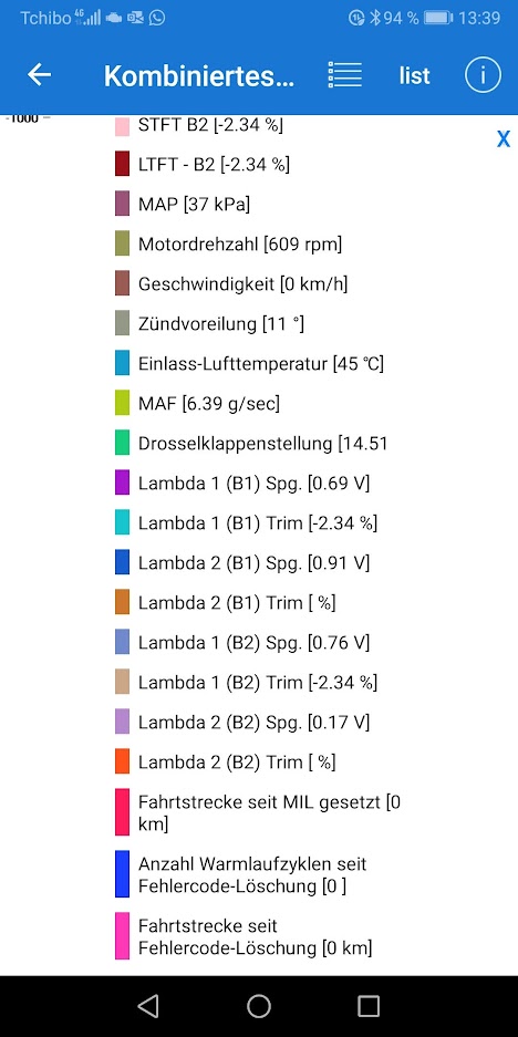

Fehler P2135 bin ich los wo der Stecker von der Drosselklappe erneuert wurde. Jetzt habe ich noch P0161 Lamdasonde Bank2. Die wurde letztes Jahr erneuert.
Habe heute Live Daten aufgezeichnet und siehe da...macht euch ein Bild. ( Kommt gleich )
- SpiegelbildXD
- Beiträge: 209
- Registriert: 07.09.14, 20:16
- Wohnort: Lübeck
- Fahrzeug: C6 Precision Red Bj.2005
Re: P 2135
Tatsächlich war das Massekabel der Batterie lose, so dass ich den Stecker um den Batteriepool drehen konnte. Dachte schon, dass hat alles ausgelöst. Probefahrt bis zur nächsten Kreuzung, Motor geht aus
reduzierte Motorleistung,
ASR reparieren
Fehler ausgelesen, P0161. Habe dann die Daten aufgezeichnet und siehe da, ein Kurzschluss auf Lambda2, Bank1 und Bank2: ein Defekt beider Sonden halte ich für unwahrscheinlich, da die letztere schon getauscht wurde.
Hier die Videos, welche ich heute gemacht habe.
