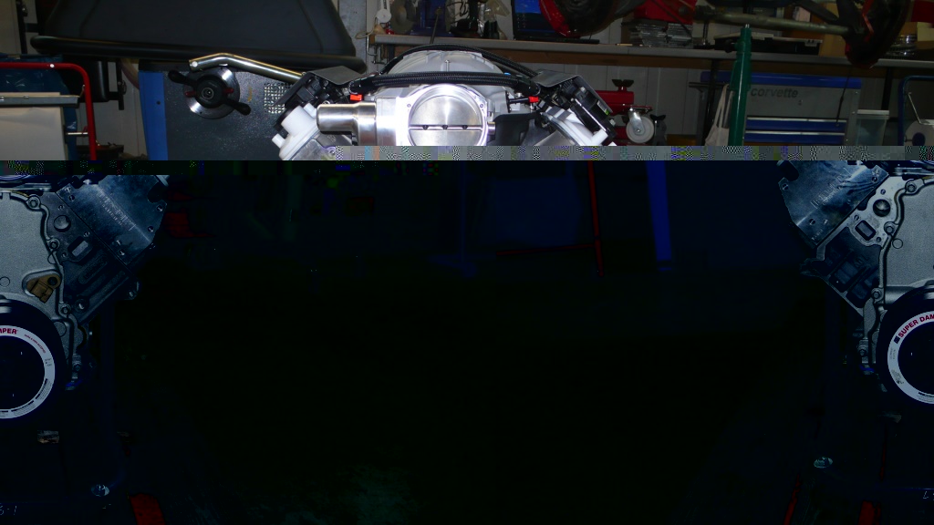

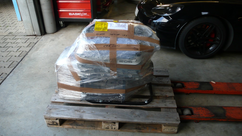

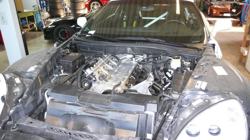

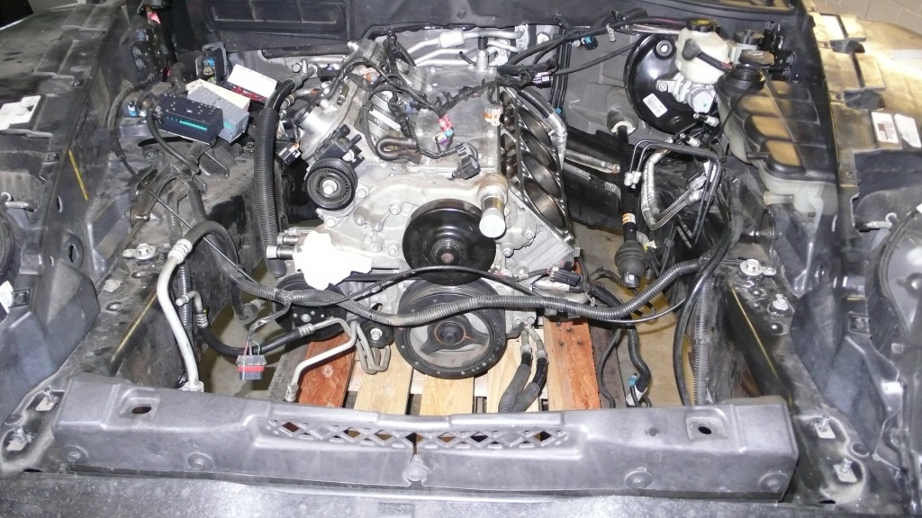

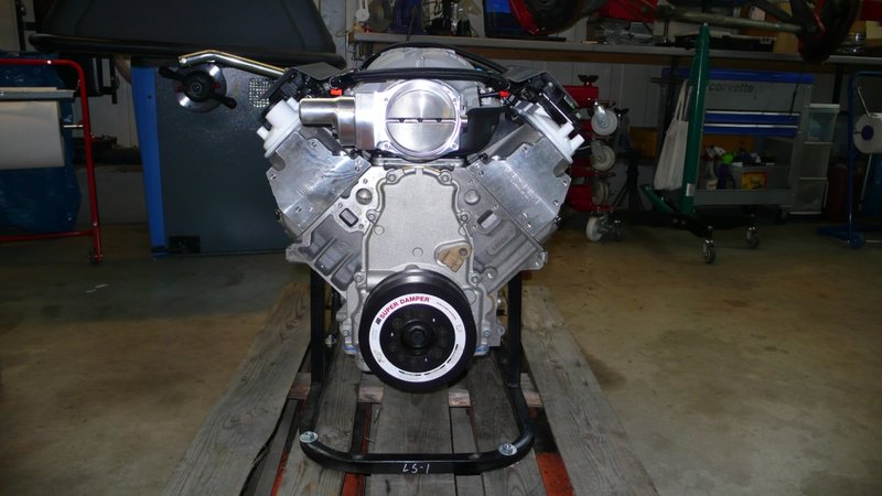

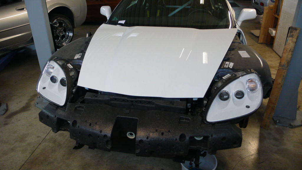

Heute beim Werner (Corvetteprojekt) in Alsdorf
Der alte Motor ist schon raus und alles was zu reinigen war ist gereinigt.
Top Leistung
Der alte Motor ist schon raus und alles was zu reinigen war ist gereinigt.Top Leistung
- P1170328.JPG (76.03 KiB) 8121-mal betrachtet
- P1170329.JPG (98.85 KiB) 8121-mal betrachtet

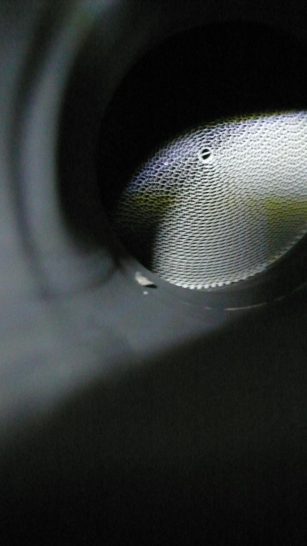

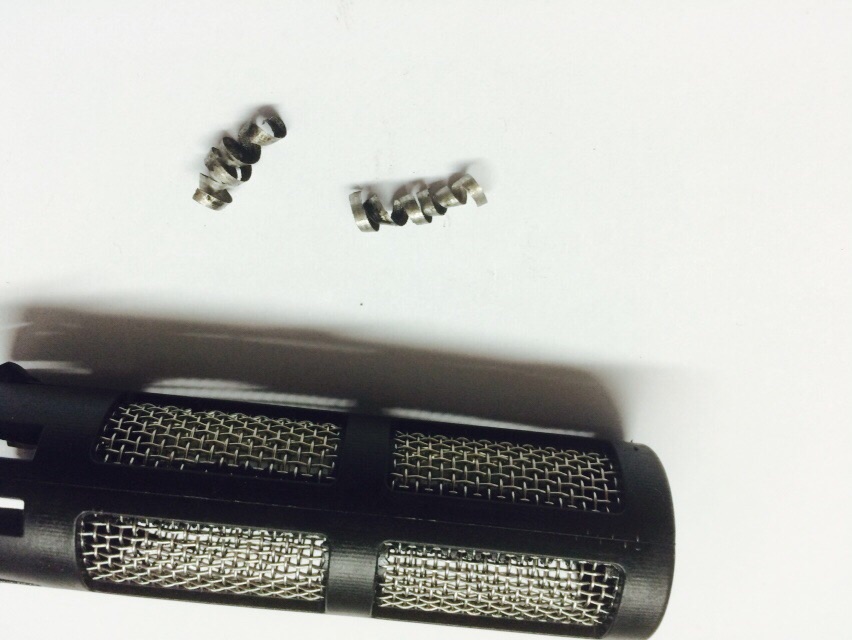

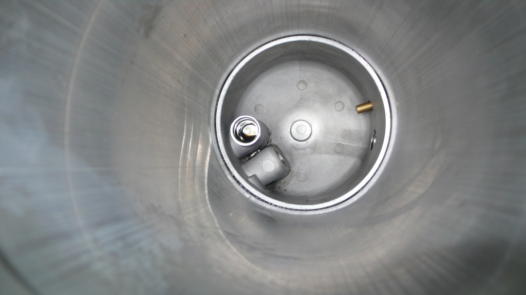

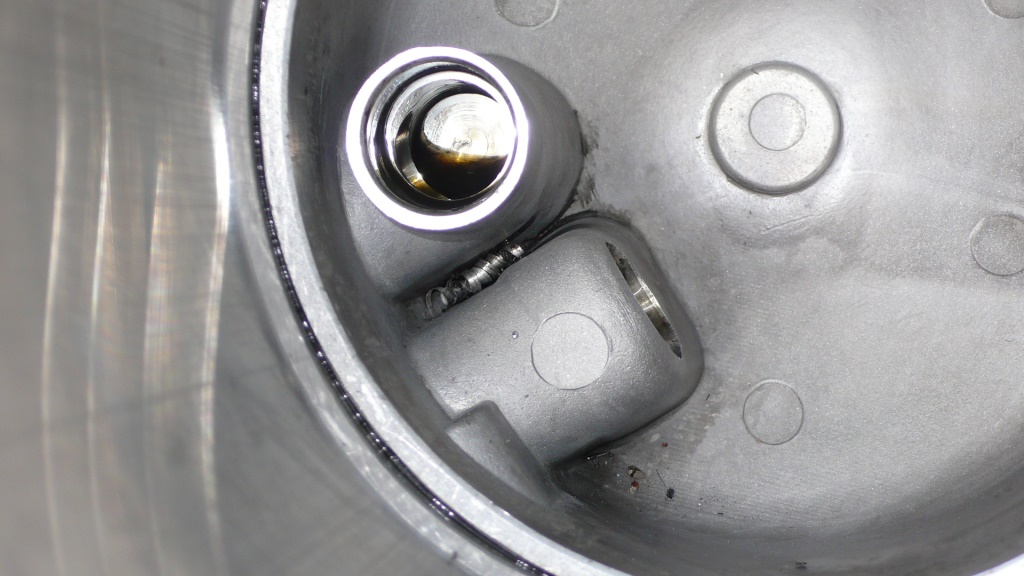

Was man nicht alles im Trockensumpf Tank findet, ist definitiv nicht vom Motorschaden. Das kann nur bei der Fertigung , bei GM passiert sein, irgendwelche Bohrrückstände
Zwar an der Stelle nicht weiter tragisch aber wer weiss schon wo Werksseitig noch alles Bohrrückstände bei der Fertigung liegen bleiben
- LaRassa
- Beiträge: 1106
Re: Ventil-Abriss LS7 es hat mich auch erwischt....
Wow, Bohrspäne im Motor... Sowas darf niiiiieeeeemals passieren, egal an welcher Stelle im Motor.
Das fällt unter "üble Schlamperei"!

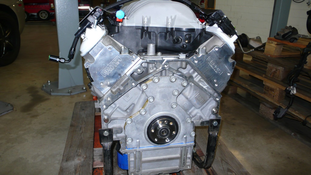

Thomas, wow, eine verchromte Lichtmaschine...da ist wohl ein Bild von Günnis LS7 dabei.
w
wGruß, Ralf
LaRassa hat geschrieben:noch zwei
Sieht super aus :)
Alexk - Beiträge: 808
hahaha Ralf gar nicht gesehen, hatte die Brille nicht auf
Ist raus![good [smilie=good.gif]](./images/smilies/good.gif)
Ist raus
- LaRassa
- Beiträge: 1106

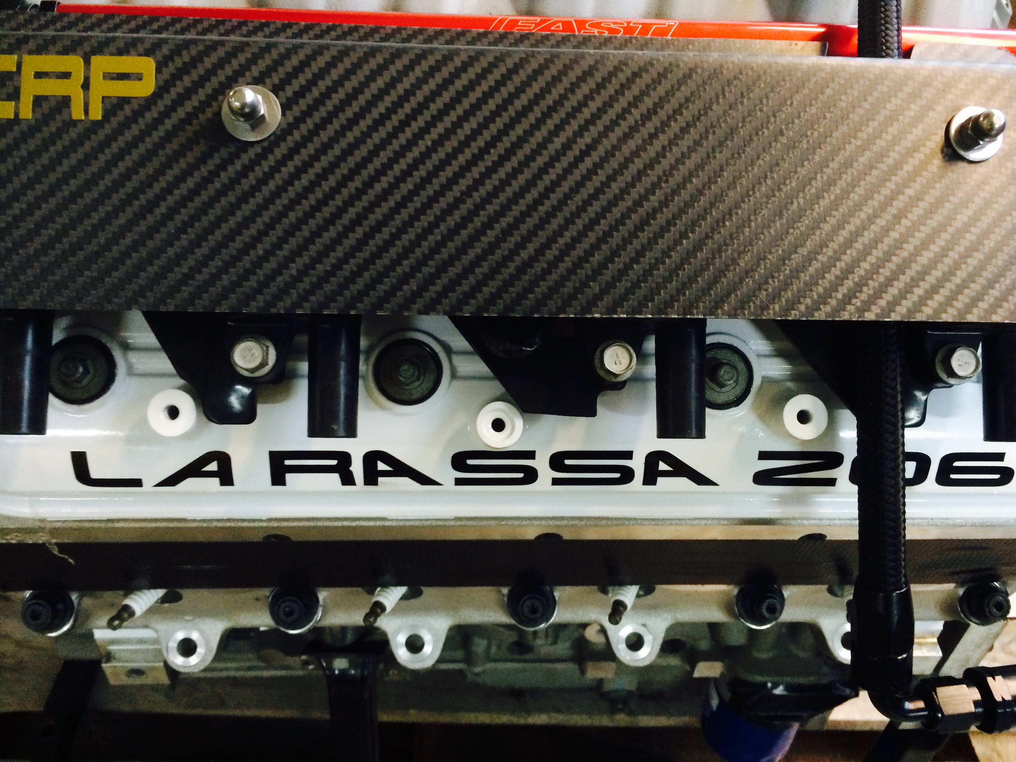

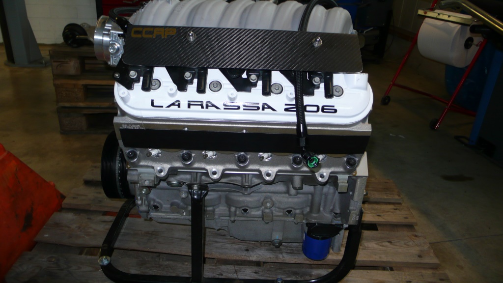

War ein super Tag heute in den heiligen Hallen bei dr Molle Heinz Motor sieht absolut geil aus mit weiß und Larassa gibt es eine Plexiglas Haube dafür ![bb [smilie=bb.gif]](./images/smilies/bb.gif)
