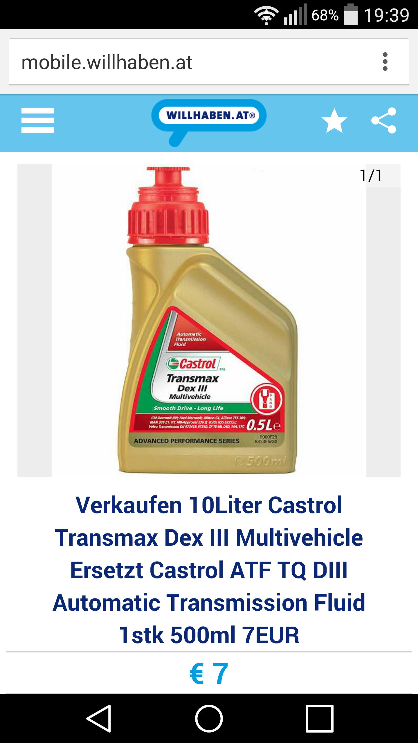

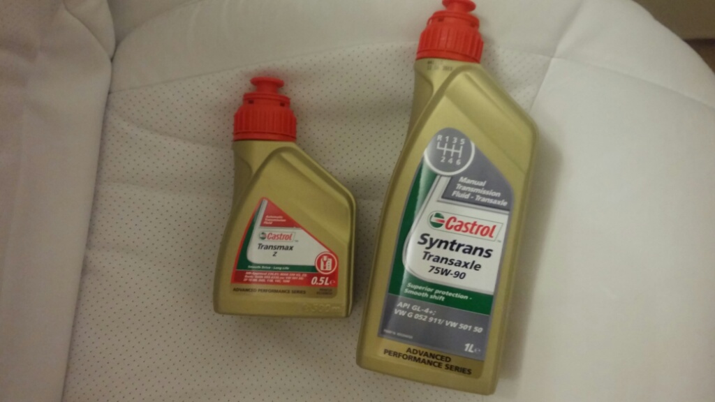

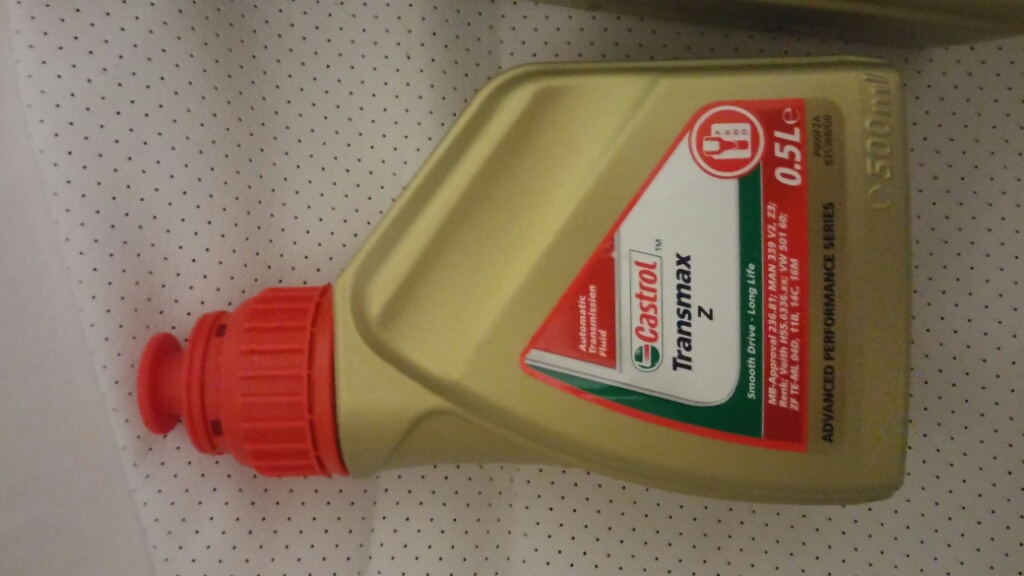

Problem
hab heute glaub ich das falsche Öl erhalten!
Dex III hab ich bestellt und das Transmax Z erhalten - ist das gleichwertig oder unpassend für mein Getriebe?
Zumindest das Syntrans Transaxle 75W90 passt...
Vielen Dank für Hilfe
Re: c6 schalter getriebeöl
beim Schaltgetriebe ist es nicht so erheblich ob Dex3, Dex2 oder Dex6. Das ist bei einer Automatik viel wichtiger solange ATF ist OK.
Danke Heinz - also passt diese Mischung problemlos?
Ist das Transmax Z schlechter als Dex III?
Die Ratte wo ich bestellt habe hat nun Beschreibung und Text geändert auf willhaben.at und zurückgeschrieben er hat genau lt. Beschreibung versendet. Hab aber vorher einen Sreenshot gemacht...
