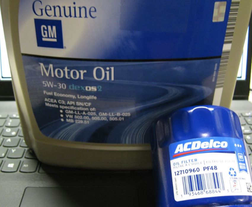

Bei meine steht 5W-30 und ich mache 5W-30 ! GM 5W30 Dexos2* und Oilfilter Originale. Meine Motor läuft super.
(*steht in Handbuch)
Lg.
Tiziana

Probier: Mobil-Ölwegweiser und gucke das die Deine Öl auf ihre Freigabeliste für C6 Grand-Sport zeigen. Wenn nicht ich würde besser Finger weg lassen. Bitte, welche Vorteil hat 5W-50 vs 5W30 wie GM sagt ? Ich verstehe nicht warum ?
Lg. Tiziana
Lg. Tiziana
Tiziana - Beiträge: 170
- Geschlecht: Weiblich
Re: So auch mal hier , welches Öl in der C6
Mich interessiert das sehr ! Ich habe bei die Marke Shell/Total/Liqui-Moly/Castrol/Mobil nachgesehen. Alle 5 Marke schreiben Corvette C6 GrandSport 6,2 bekommt 5W-30 Motoröl.

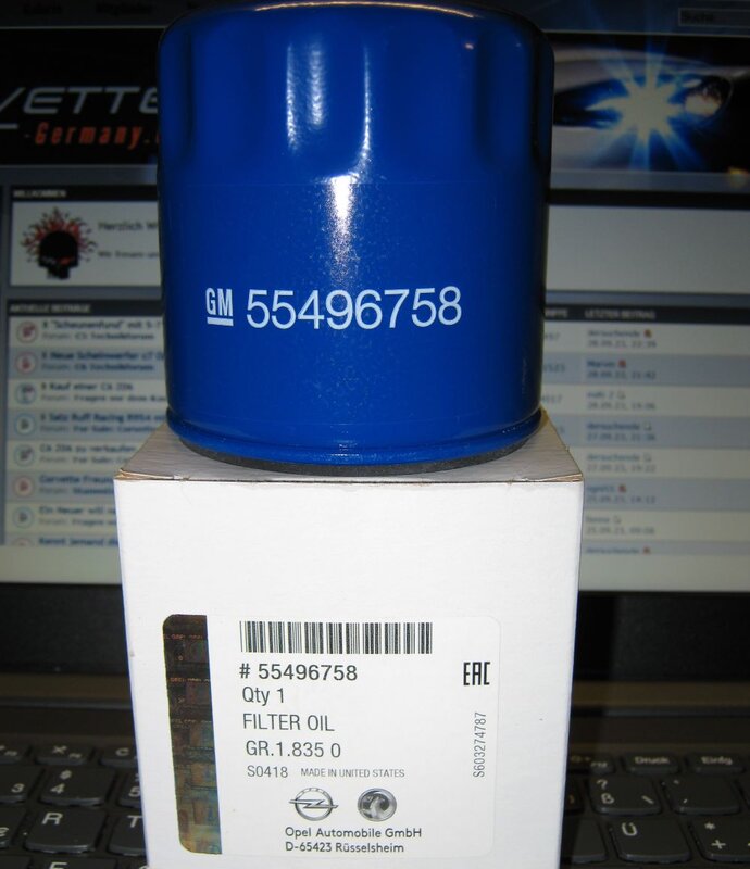

Diese Oil-Filter habe ich sehr preiswert von Opel Service bekommen. Der Mann sagt passt 100% für meine Corvette. Stimmt das ?
Sieht gleiche aus wie ACDelco PF48 aber mit mehr Gewicht.
Lg.
Tiziana
Lg.
Tiziana
Jetzt gehört doch eh schon dir. Vermutlich wird es so sein.
@Tiziana
Motor 6.2L LS3 V8 89017524 PF48
Motor 6.2L LS3 V8 mit Trockensumpf-Ölanlage Z52 12626224 UPF-48R
