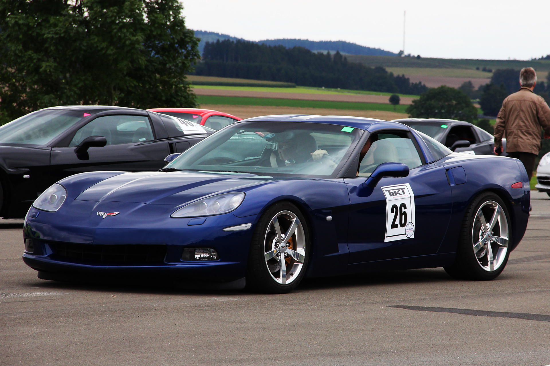

Perfekt! Nur runtergeschraubt????
Vorne habe ich noch das vielfach beschriebene Tieferlegungs -Kit verbaut. Komischerweise hält das da seit 50.000km ... hinten hats dagegen keine 2.000km gehalten und daher sind hinten die Originalschrauben verbaut. Aber natürlich bis Anschlag.
Romeomustdie11 hat geschrieben:Alex wie siehts mit dem Verschleiss der Gummis aus ?
Welche Gummis? Die vorne an der Lippe? Schleifen an jeder Spurrille oder Unebenheit ... bisher aber kaum sichtbarer Verschleiß.

Die gummiteller von runterdrehen Alex
Re: FW-Umbau - Anregungen?
Achso! Ja wie gesagt: Vorne funktioniert es mit dem Standard Tieferlegungssatz und hinten ist Serie. Keinerlei Probleme ...
