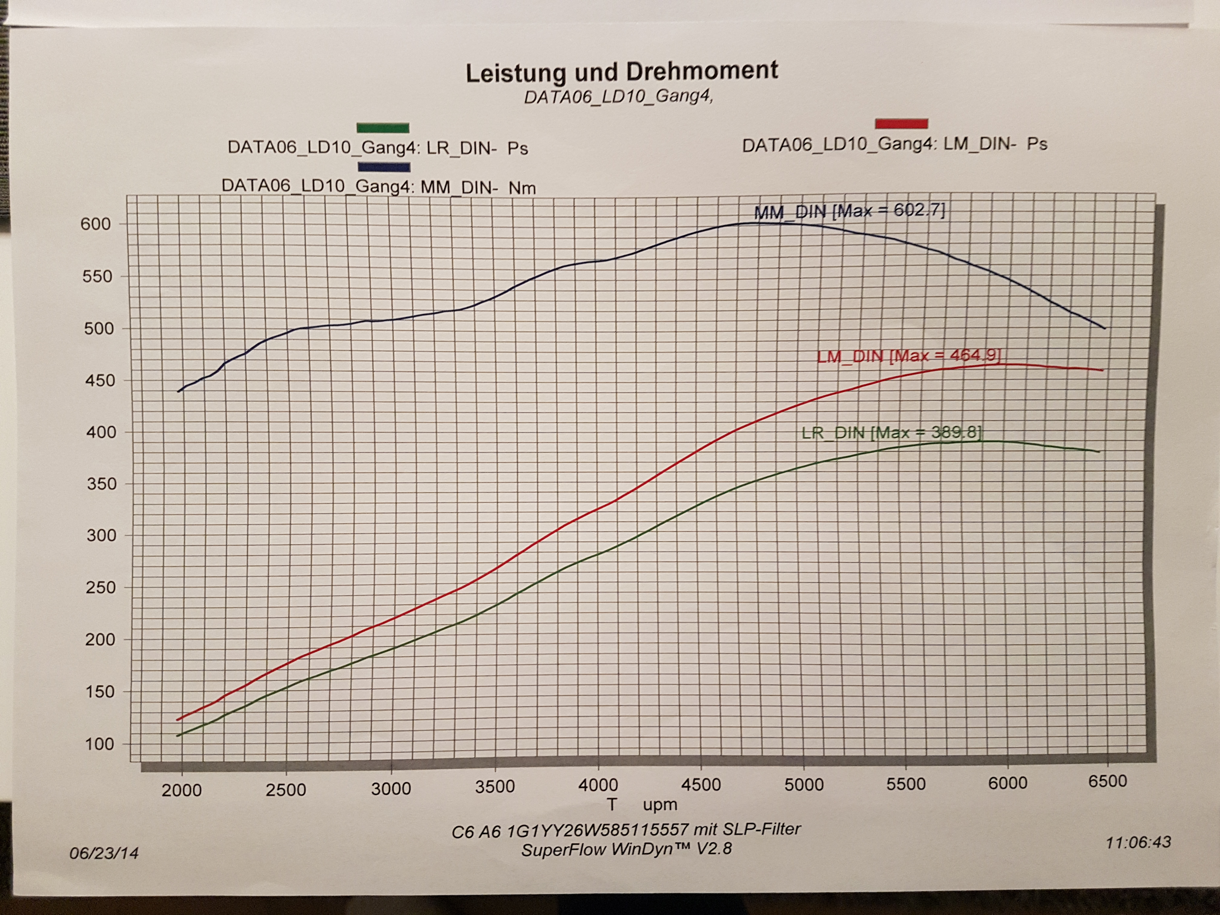

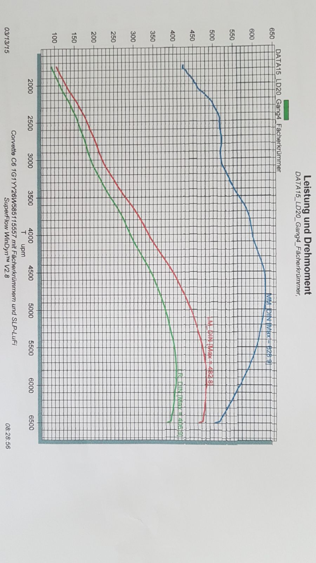

Das ist das Diagramm meiner C6 mit Krümmern und Kats von Melrose, bei der davorigen Abstimmung beim Till waren es 465 nur mit SLP Filter.
Hat jemand Prüfberichte von Schaltern
Parat ? Bitte Posten ;) die Verlustleistung beim Wandler ist ja die absoulute hölle wie man sieht.

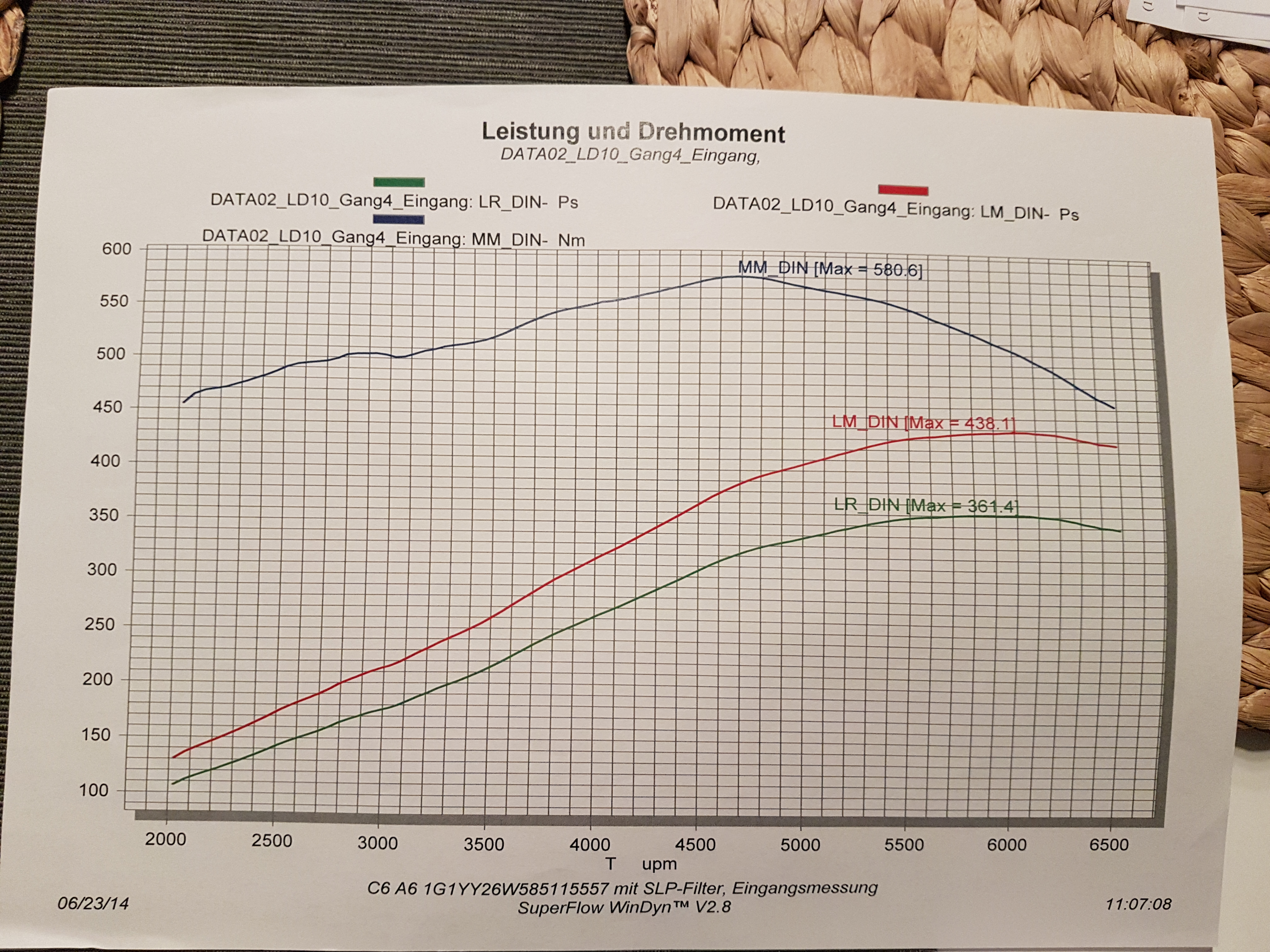

Habt ihr vor Einbau und Abstimmung ne Eingangsmessung unter ähnlichen Bedingungen gemacht?
Sonst hat das wenig Aussagekraft.

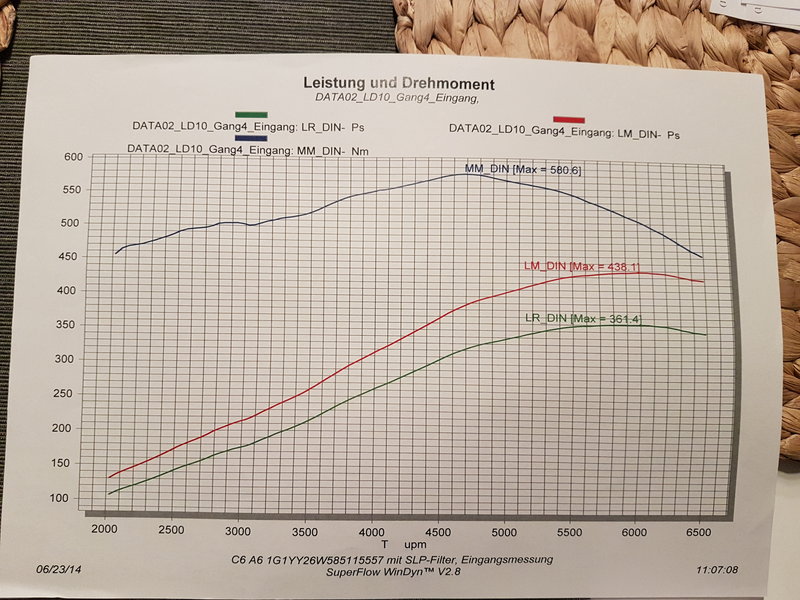

Habe ne Eingangsnmessung mit 438 und Luftfilter mit 465 ps, suche es mal eben raus.

Sry, mehrere Bilder hoch laden hat nicht geklappt ![biggrin [smilie=biggrin.gif]](./images/smilies/biggrin.gif)

Das ist schon sehr gut für nen Filter + Abstimmung.
Da bin ich mal auf meine gespannt.

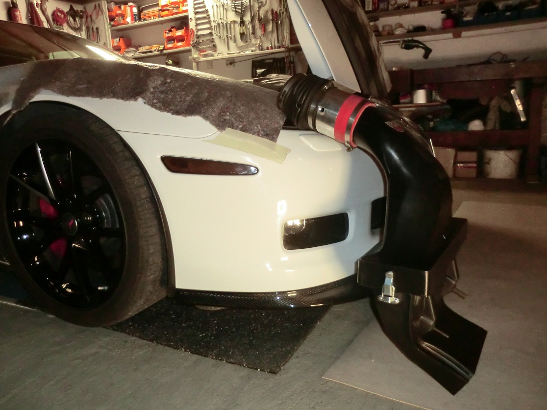

Und das mit einem SLP ! ,und ich habe Tagelag an meiner Kaltluftansaugung gebastelt, das im Winter.

Meinst du den Vararam? Der Slp kam aus den Staaten für rund 300 euro und erschien mir sehr preiswert..

Die Leistung stimmt doch ,haste alles richtig gemacht.
Ich hab die Vararam fast neu, mit Kühlerwand zu einem sehr guten Preis bekommen,da mußte ich zuschlagen.
Der Honker ist ja z.Z nicht lieferbar.
Scheiß Winterzeit,kanns nicht mal Testen.

Halt uns auf dem laufenden ;) lässt du deine im Frühjahr abstimmen? Vararam soll ja obenrum gut was bringen, proportional zur Geschwindigkeit mein ich? Der Aufwand hatte mich damals auf jeden Fall abgeschreckt.
Zusammenfassend lässt sich auf jeden fall sagen das son Krümmer schon was bringt. Die finale Abstimmung war schon sehr deutlich zu spüren, mehr als die auf SLP only. Was jetzt z06 krümmer und kats bringen ggü den Fächern wäre interessant.. wo sind die ganzen C6 Fahrer?![blind [smilie=blind.gif]](./images/smilies/blind.gif)
