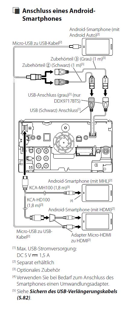

Ich habe mir gerade mal die Anleitung gezogen und bei dem Bild auf Seite 83 die Idee gehabt, dass das Telefon auf dem Android Auto laufen soll vielleicht nur mit dem (von hinten betrachtet) rechten USB Anschluss funktioniert?

Richtig funktioniert nur so !

Die Zeichnung stimmt leider nicht, das Radio hat nur einen USP Port.

Und wie habt ihr das mit dem USB Kabel gelöst? Kann man den serienmäßigen USB Port nutzten der unter Armauflage montiert ist?
