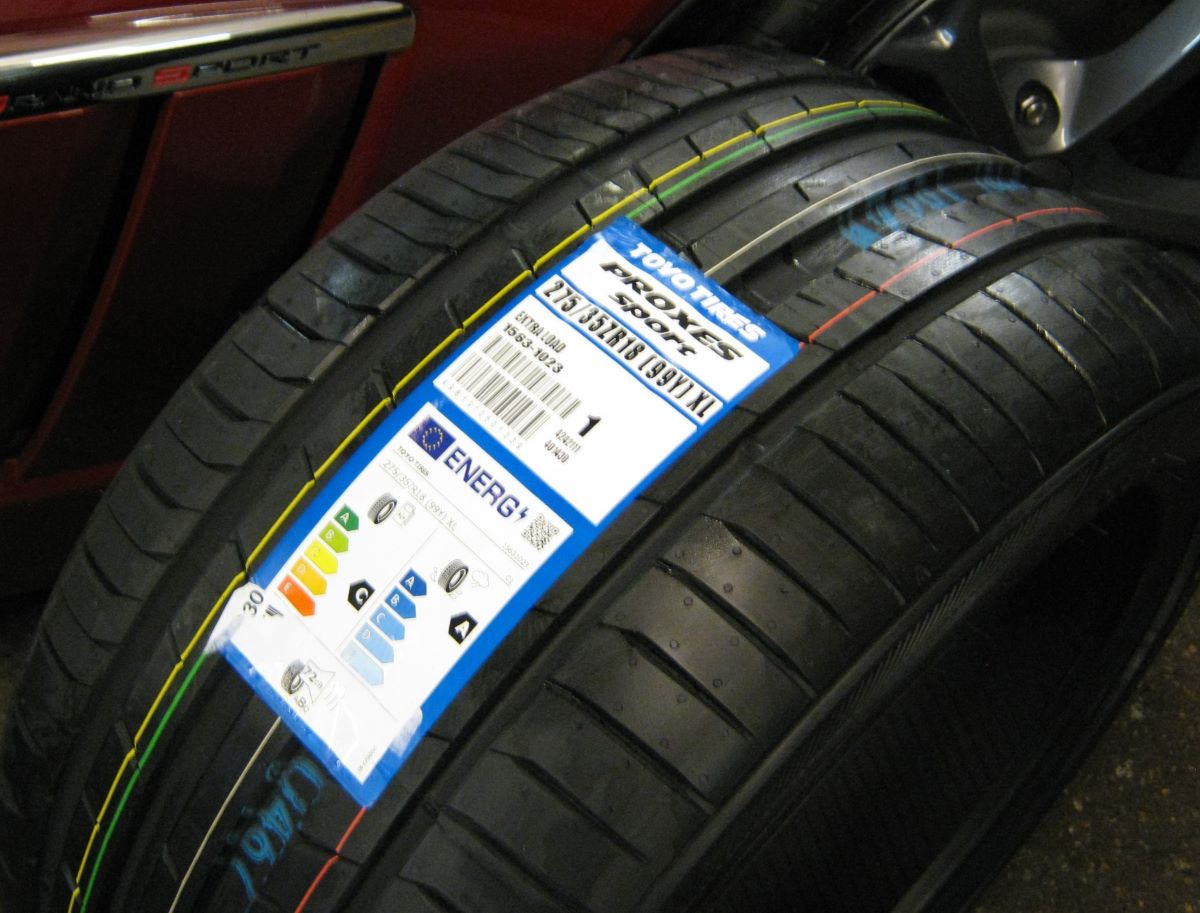

Die Reifen sind da ! Hier Bild der vorderen. Hinten ist mir zu schwer
Ich darf bei Montage mit helfen und schrauben abdrehen ... macht mir Spaß !

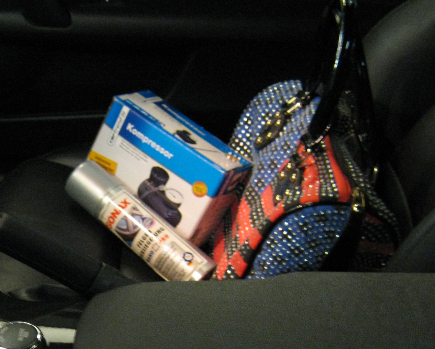

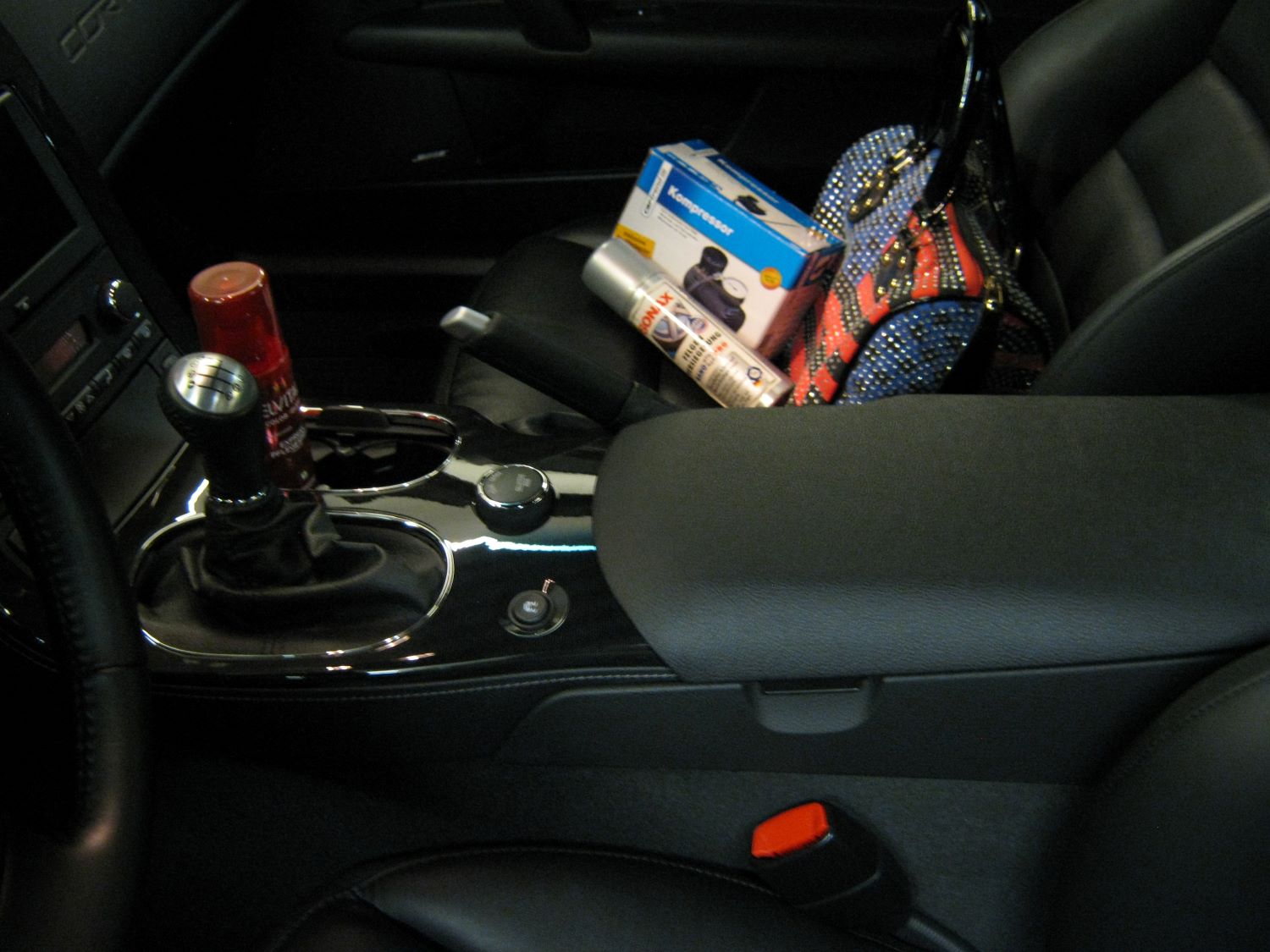

Die waren Supernett und haben die Reder ohne Reifen noch total sauber gemacht. In so eine Waschmaschine für Autoreder. Auch die Klebreste von den ersten Eisenstreifen weg. Noch neu geht nicht mehr
Aber der Chef wollte das selbst arbeiten. Mit das Rad hinten linke Seite war er nicht gut zufrieden. Er hat zwei mal die Luft wieder raus und den Reifen gerückt auf eine neue Position. Das knall ganz laut bei dem Luft pumpen. Dabei hatte ich Angst. Dann war ok. Weil sonst ist zu viel Gewicht und das sieht dann doof aus bei dieser Felge sagt er.
An der Kasse habe ich von Chef noch eine kleine süße Luftmaschine als präsent bekommen weil ich jetzt nicht mehr Runflat Reifen habe. Und eine Dose mit Spray dann soll das Bremsenstaub besser abgehen. Muss in Ruhe sehen wie beide Funktioniert.
Nach 100 Kilometer so ich noch mal hin kommen zu der Schraubenkontrolle.

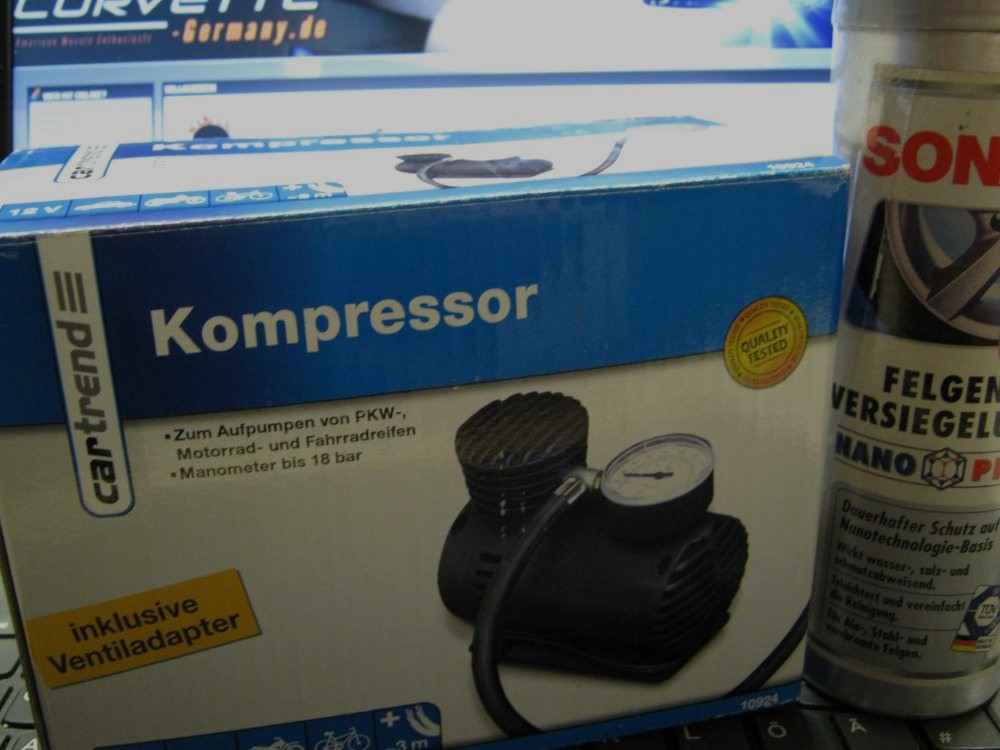

Ich habe diese Sachen schon probiert. Dieser Motor steckt sich in die Stromport in der Konsole. Rrrrrrrrrrrrrrrrrr lustig
dabei soll der Automotor an sein. Mit dem Mittel die Felge sprühen warten und polieren. Mache ich wenn es Sommer ist. Dieser Motor paßt in das Fach in Kofferraum Seite.
Ich bin mit die neue Reifen nur zu Hause gefahren. Rum 8 Kilometer ca. Aber Toyo fahren viiiiiiel besser wie die alte Goodyear. Meine Auto fühlt sich im Lenker und Po total smoother an. SUPER !

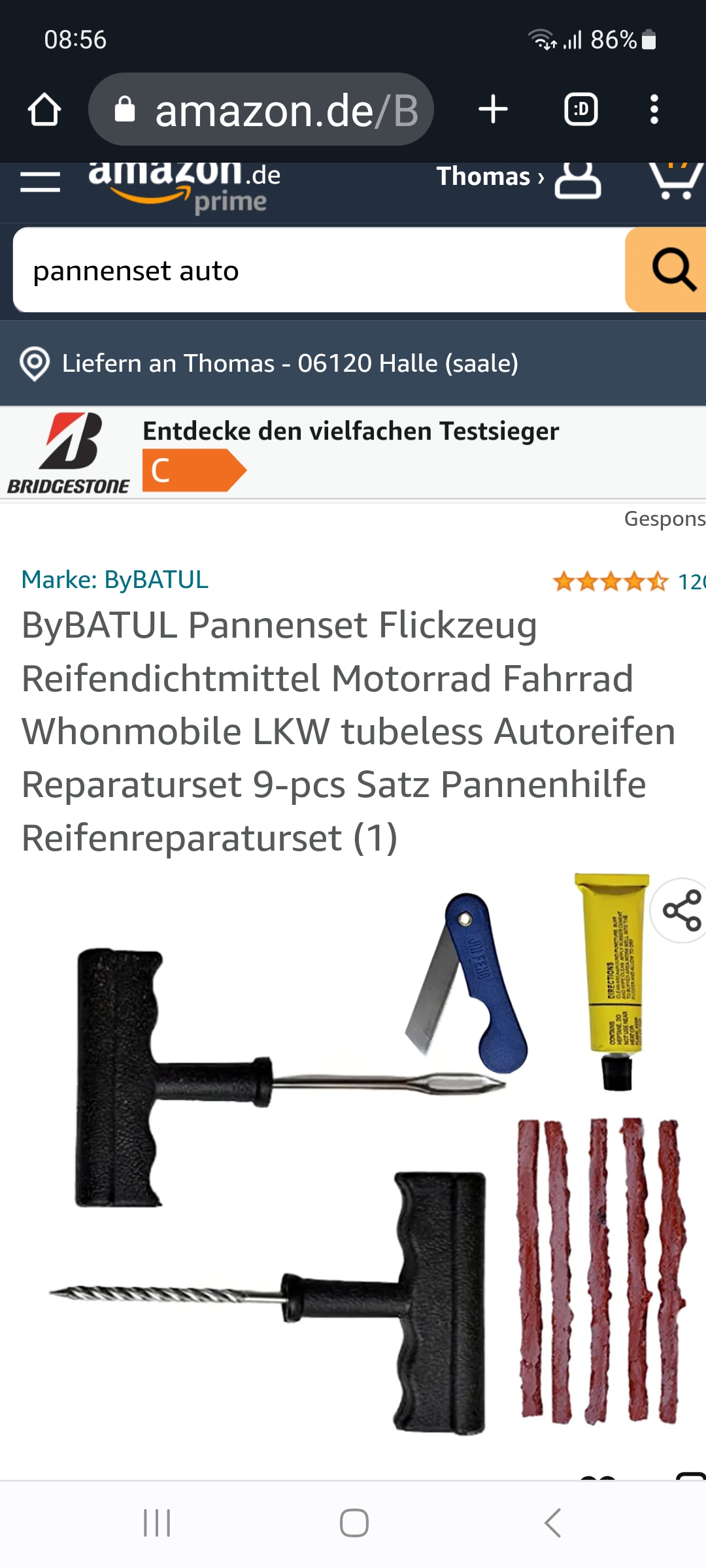

Da hast du eine sehr gute Reifenwekstatt gefunden , so viel Mühe geben sich die wenigsten.
Reifen drauf gewichte drann, egal wieviel, fertig.
Als Pannenset hab ich sowas, das Reifendichtmittel würde ich nur nehmen wenn nix anderes mehr geht.

Hallo Thomas was ist diese Instrument. Ich habe keine Ahnung ?
So habe ich Youtube einen Film gesehen. Okay ist gute Idee. Ich kann das aber nicht tun. Ich telefoniere an Zwiazek Motorowy

Hallo Tiziana,
das Pannenset von Thomas hab ich auch, ist ganz einfach:
Auto so fahren dass das Loch von Vorne oder Hinten erreichbar ist.
Nagel rausziehen (Zange solle im Bordwerkzeug ergänzt werden) und mit dem Bohrer das Loch weiter machen.
Warten bis Luft komplett raus ist und dann etwas Vulkanisationsbapp auf / in das Loch drücken.
Dichtwurst in die Öse reinfädeln und in das Loch reinstechen.
Beim Rausziehen bleibt die Dichtwurst drin.
Mit dem Kutter die Dichtwurst bündig zur Lauffläche kürzen.
Der Kompressor braucht zum Aufpumpen länger als das Flicken selbst.
Mit einer Alltagskarre hab ich den Winterreifen so 3 Jahre geflickt gehabt.
Die Dichtmilch aus dem Set ist zwar gut gemeint, verklebt aber den Drucksensor und die Felge von innen.
Ralf

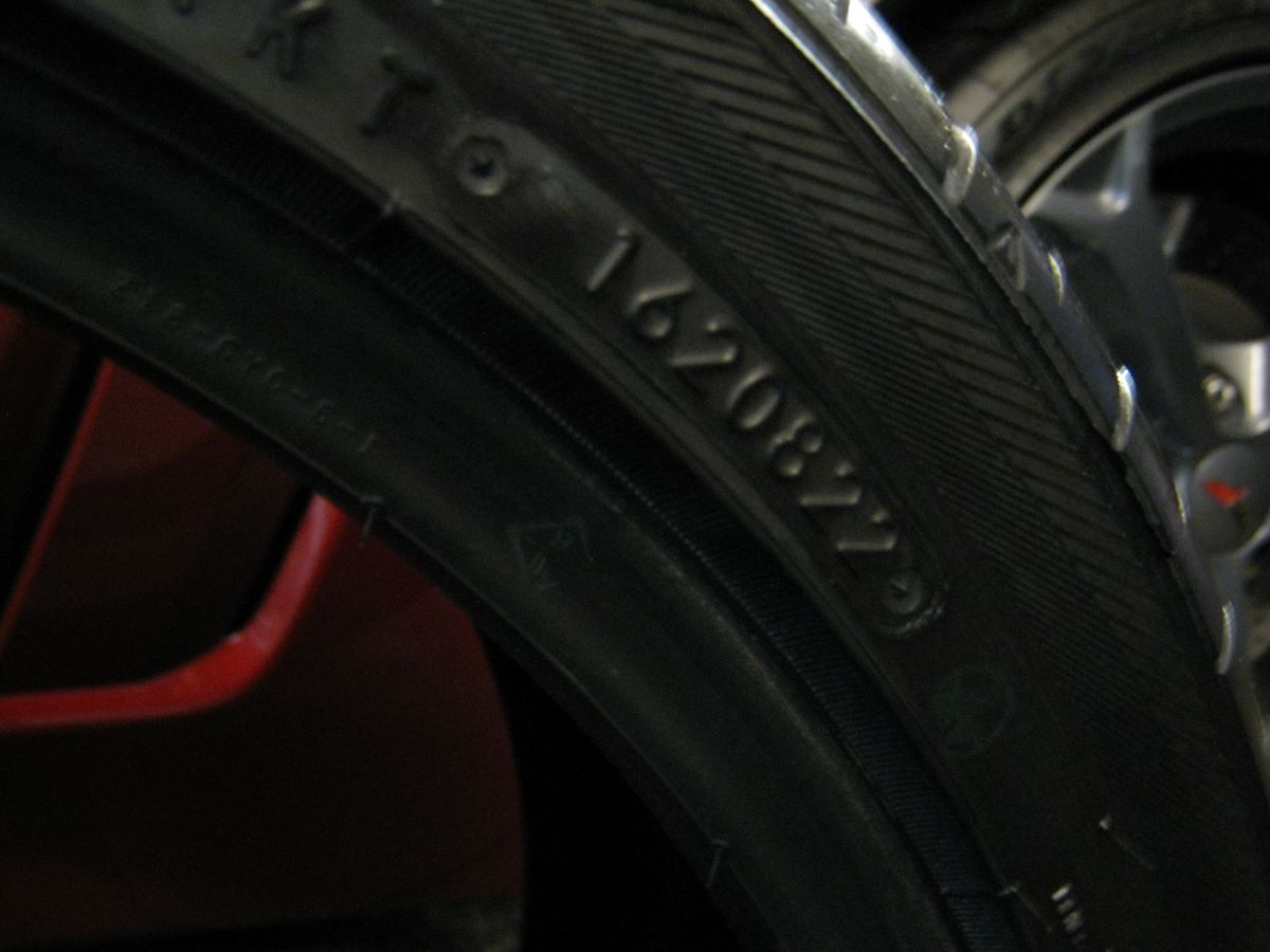

[/quote]Ich bin mit die neue Reifen nur zu Hause gefahren. Rum 8 Kilometer ca. Aber Toyo fahren viiiiiiel besser wie die alte Goodyear. Meine Auto fühlt sich im Lenker und Po total smoother an. SUPER ![/quote]
Wenn du noch immer mit den Goodyear drauf hattest war der ja auch schon steinalt, dazu die olle Runflat Geschichte. Habe den Toyo jetzt gut 18t km gefahren und finde der passt prima auf die GS, einzige Alternative wäre Michelin, aber da ist der Satz auch direkt 500,-€ teurer.

Hi Ralf
Das ist keine Dichtmittel. Das ist ein Felgensiegelungspray damit die Felgen besser sauber werden.

Wenn es zum versiegeln der Felgen ist, dann bitte unbedingt vor der ersten Verschmutzung auftragen. Sonst hält der Dreck darunter umso besser. ![dirol [smilie=dirol.gif]](./images/smilies/dirol.gif)

Hallo Tiziana,
da hab ich die Sprayflasche als Dichtmittel miss-erkannt, das oft den Kompressoren beigelegt wird.
Gut das die Dir die Felgenpflege mitgegeben haben, das ist doch Service in Aussicht auf einen Dauerkunden.
Ein Kompressor ist aber, im Falle eines Nagels, nur die halbe Lösung.
Hatte mal einen Durchstich und hab, ca. 5 Mal, alle 5 Km gehalten und nachgepumpt. Der Reifen konne so gerettet werden.
Fahlren mit zu wenig Luftdruck zerstört sonst einen reifen unglaublich schnell udn die neuen Corvetten haben kein Ersatz.
Ralf
