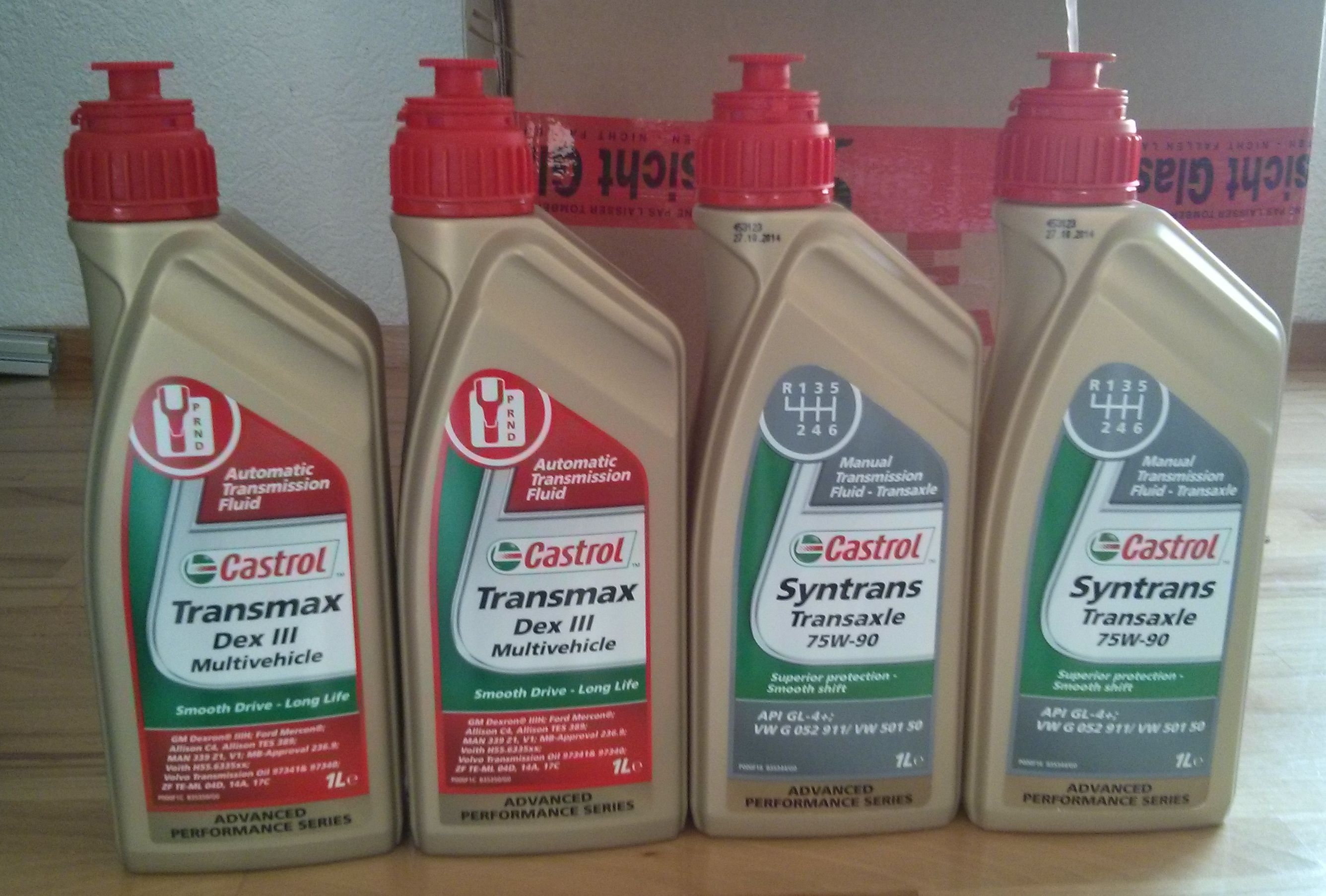

So, ich habe nun auch veranlasst, daß bei mir der 50:50-Mix rein kommt.
Da ich eh eine Werkstatt wegen des Rückrufs aufsuchen muß passt das ganz gut rein.

Meine Werkstatt hält von dem ÖL-Mix nichts, aber sie füllen es mir ein wenn ich es mit bringe.
Deshalb hab ichs heut gleich mal bestellt.
Ich denke, die Werkstätten wollen sich an die Herstellervorgaben halten, damit sie keinen Ärger bekommen falls was doch nicht so hin haut wie es sollte.

Hallo,habe ja in meiner c6 z06 mit tremec t56 das RAVENOL STF Synchromesh Transmission Fluid drin,kann ich da denn auch 2 liter ablassen und dann das Castrol Syntrans Transaxle 75W-90 einfüllen,gut oder nicht?
danke für nee info

danke für die info 1 liter castrol!

Re: c6 schalter getriebeöl
Hallo, danke gerade so bestellt wie auf dem Bild!

Probiere den Mix auch mal in meiner LS2 Bj. 2005 aus. Differenzial auch das Castrol Syntrax 75/140 Limited Slip. Spricht ja nix dagegen.

Wir haben den Mix heute in mein TR6060 Getriebe der LS3 gefüllt. Es gehen aber keine 4 Liter rein.
Wir haben abgelassen und danach 2L Transmax Automatiköl und 1L Syntrans Schaltgetriebeöl gefüllt bis es bei der Füllöffnung rausgelaufen ist.
Fazit: es schaltet sich 1A und butterweich in allen Gängen. Wie es in eiskaltem Zustand ist, kann ich aber noch nicht berichten - werde ich aber natürlich :-)

Fazit nach einigen KM und nach ein paar Wochen:
Der Mix schaltet sich im TR6060 einwandfrei und butterweich, auch das "Kratzen" bei eiskaltem Öl ist mehr oder weniger verschwunden.
Kann ich nur weiterempfehlen!!!
