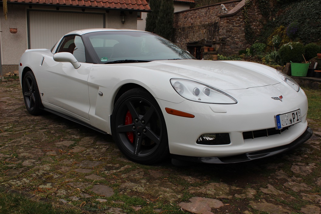

- sieht echt perfekt aus an deiner C6!Ich habe ABER das ZR1 Performance Aerokit dran
