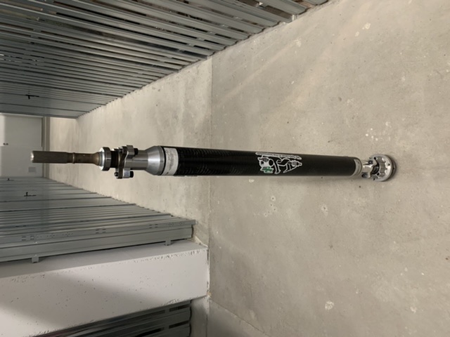

Sooo aus 6Wochen ist zwar etwas mehr geworden, aber heut kam die neue Welle.
Optisch ein Augenschmauß! Die Bohrungen sind durchweg sehr gut in der Toleranzmitte- die zwei Buchsen und die Coupler entfallen bei der Version.
Die Flanschflächen sind gut, allerdings laufen die in der Stirnfläche auch mit 500stel Toleranz. Das wird jetzt beim paaren der Teile in guter alter Handarbeit mit der Feile und immer wieder zusammenbauen und messen noch möglichst auf Null Schlag am Lagergehäuse angepasst.
Hab lange überlegt, noch einen anderen Wandler mit etwas höheren Stall speed zu verbauen- hab mich dann aber doch dagegen entschieden.

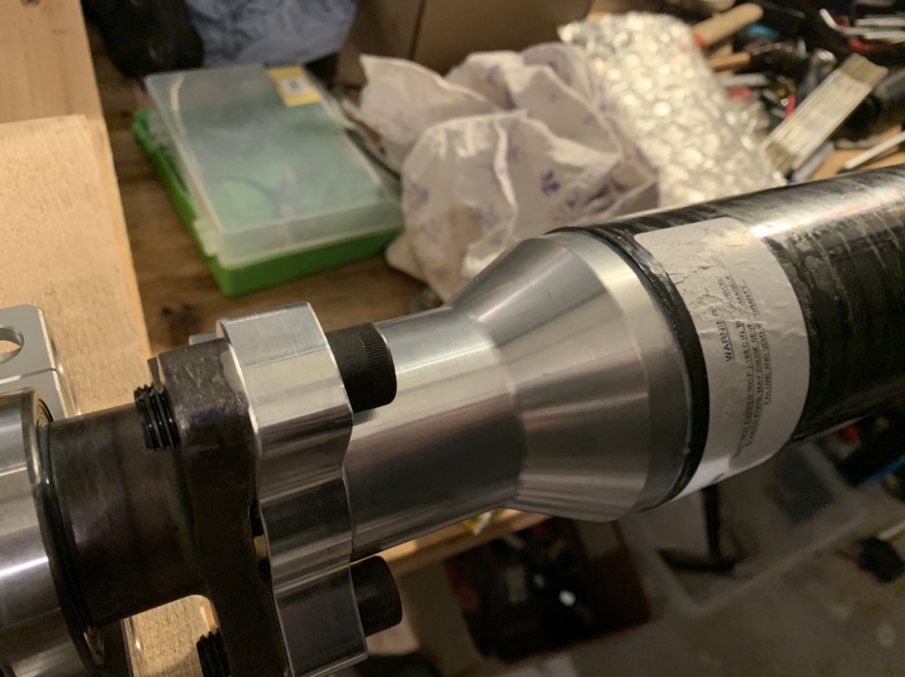

So, alles zusammen. Letzte Bilder vorm einsetzen in die Tube.
Am vorderen Lager hab ich axial und radial keine Bewegung an der Messuhr beim Drehen, beim Lagerbock am Sitz in die Tube gemessen ist radial auch nix und axial bin ich bis auf 1 hundertstel runter gekommen- das ist wirklich gut so, hab aber auch bestimmt 2h im Keller dafür gebraucht.
Welle einfädeln, bis das vordere Lager vor dem Sitz ist dann hab ich das ganze vorsichtig aufgestellt und dann ging sie wie von selbst oben und unten in die Endpositionen.
Dann den großen Sicherungsring wieder einsetzen- tut euch einen Gefallen und nehmt dafür eine Sicherungsringzange für Innenringe Größe J4.
Sooo jetz gehts sozusagen wieder runter vom Berg..

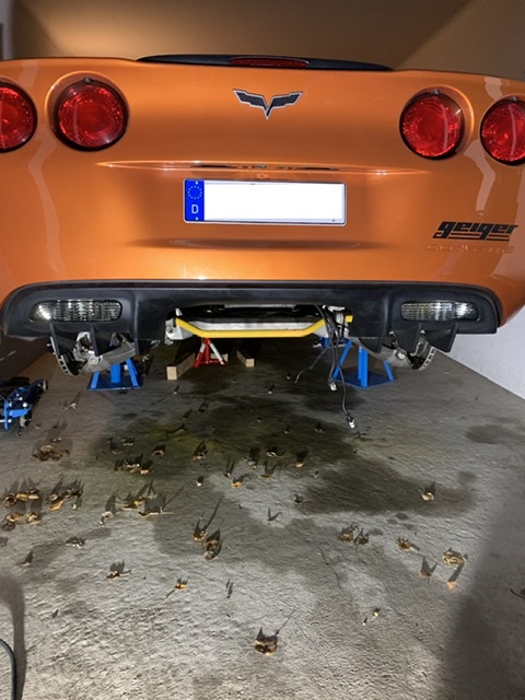

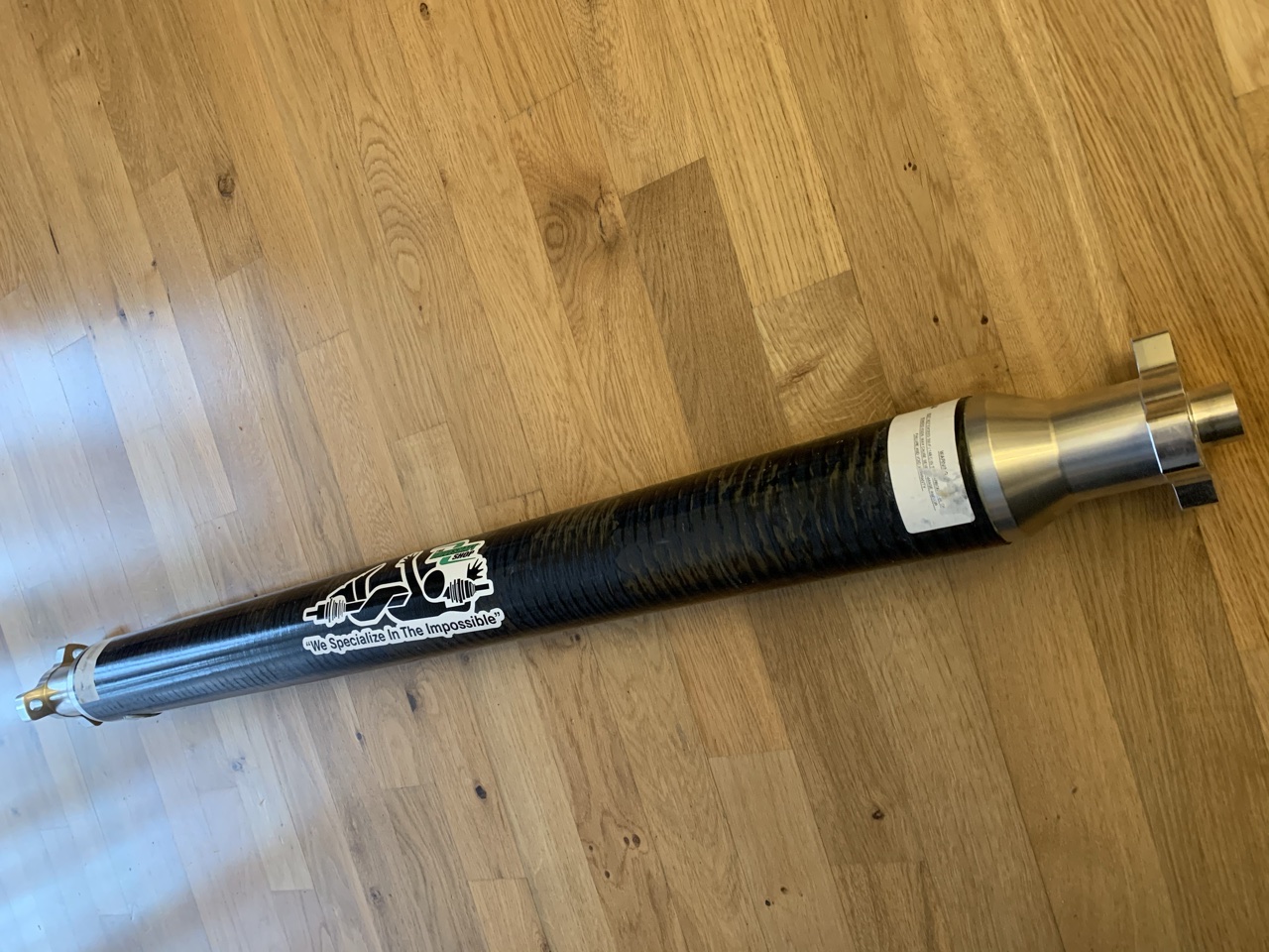

Sooo.. ist zwar noch viel Kleinkram zu erledigen, aber im großen und ganzen ist der Spaß wieder da, wo er hin gehört.
Ich für mich würde wieder den Weg gehen und die TT und das Getriebe seperat ausbauen- es lässt sich für mich so einfach besser handhaben. Seit Corona ist es auch irgendwie enger unterm Auto geworden

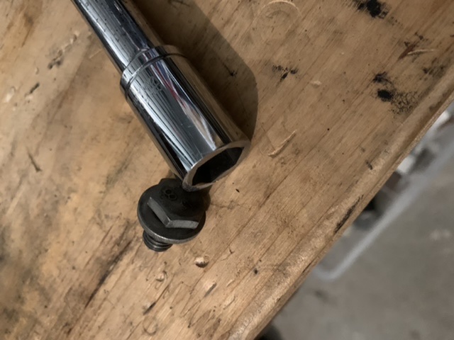

Noch ein Tipp: die Wandlerschrauben und die der Halteplatte sind flache 15er Sechskantschrauben ich hab mir die Nuss einfach etwas abgeflext - so entgeht man der Gefahr, die rund zu drehn.
Wenn die gute wieder schnurrt und wenn ich im April umfangreich testen konnte geb ich nochmal ein Feedback, ob alles fein ruhig ist.
@Frank: ich hoffe man trifft sich irgendwann mal und kann etwas fachsimpeln
Ich danke euch allen für die Unterstützung- habt eine schöne Weihnachtszeit!

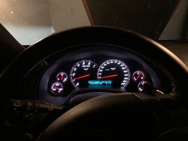

OH GLORY DAY!
Jeder der schonmal ein etwas größeres Projekt am Wagen hatte kennt diesen Moment und die Gedanken kurz davor.
Die Einlaufprozedur verlangt einem etwas Nerven ab, da man die Klemmung vorn noch nicht komplett fest ziehen darf.
Sprich Motor und den Rest einmal auf Betriebstemperatur bringen, abkühlen lassen und dann die Klemmung fest ziehen... im Leerlauf scheppert das aber wie die Goldketten von Mr.T beim joggen.. bei knapp über 1100U/min ist geht es dann ruhiger zu.
Vorher hab ich die Verbindung noch markiert, um zu sehen wie viel die Eingangswelle durch die Wärmeausdehnung der TT wandert- konnte aber mit dem Augenmeeder keine Veränderung feststellen, was mich beruhigt.
Nach der Einlaufprozedur die 130Nm angezogen, Ruhe im Leerlauf, Ruhe bei 2500U/min und dazwischen auch. Höher wollte ich noch nicht und macht auch erst bei Fahrbedingungen unter Last Sinn.. also warten auf April!

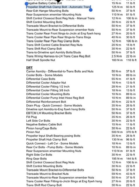

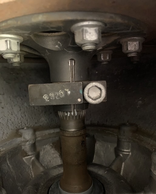

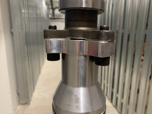

Hallo, was ist das für eine Klemmung, die mit den 130Nm angezogen wird?
Re: Torque Tube Überholung Automatik
Die Klemmung mit dem 10er Imbus Motor-TT
- 026D2299-4FA0-44C0-9E4F-15E5885D2DDE.jpeg (128.07 KiB) 12759-mal betrachtet
BOOSTI - Beiträge: 137
- Wohnort: Bamberg
Ah, die gibt es nur bei Automatik !
Deshalb sagt mir das nichts...
Ich weiß jetzt dank google, wie das Ding aussieht aber noch nicht für was es gut ist.
Werden da 2 (verzahnte) Rohre übereinander geschoben und damit zusammen gespannt, oder wie kann ich mir das vorstellen?
Ja- auf dem Bild sieht man es recht gut.
Ich glaub, die behalte ich bis ich nimmer rein komme ![laugh2 [smilie=laugh2.gif]](./images/smilies/laugh2.gif)
Danke für das Bild!
Konnte mir das nicht so richtig vorstellen...
Jetzt versteh ich auch, wieso man den Motor erst mal laufen lassen muss, bevor die Klemme angezogen wird.
