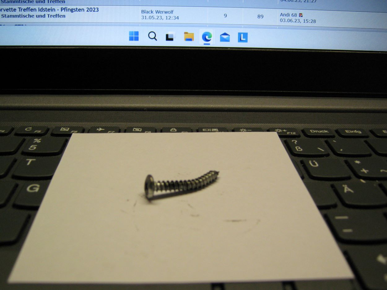

Heute Morgen war Reifendruck vorn rechts in Display on. Habe gesehen. Sah normal aus. Bin zu meine liebe Reifenservice gefahren. Der Reifen wird neu gemacht. Reparatur geht nicht weil zu weit an Seite. Gott sei Danke ich habe Reifenversicherung
muß allein meine Anteil bezahlen.

Hallo Tiziana!
das war wohl auch das Problem mit
den Vibrationen.
Zum Glück bist Du noch unbeschadet nach Hause gekommen.

Meine Corvette ist gestern 17uhr mit 1 neue Reifen vorne rechte zurück. Reifen ist gleiche Chargenumber wie andere. Kein Problem damit. Der nette Mann sagt diese Drucksensor geht nicht nur offline wenn nach 5 oder so Jahren die Batterie alle ist. Auch manchmal früher. Nach 2 Jahre oder so. Dann ist oft viel Feuchtigkeit und Öldampfe von schlechte Service bei Luftkompressor schuld. Wenn diese Kompressor nicht oft Service bekommt kann Kondensatwasser und Öldampfe von diese Maschine auch in Reifen kommen. Aber nich wieder raus. Die Sensor sind gut dicht aber nach Zeit und warm und kalt und schnelle Umdrehung kommen das doch da rein. Dann geht der Reifensensor kaputt.

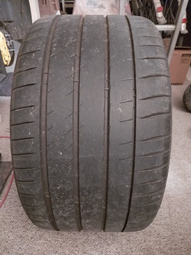

Ging bei meinen Michelin PSS genau so los Ralf, nach 3Jahren und noch 5mm Rest Profil wurden die immer härter.
Selbst bei Trocknen Wetter gefährlich, hab dann die Gelegenheit genutzt und mir OZ Felgen besorgt, für mehr Auswahl durch 19/20 Zoll.
Mal sehen wie lange es mit den Michelin 4S gutgeht.
