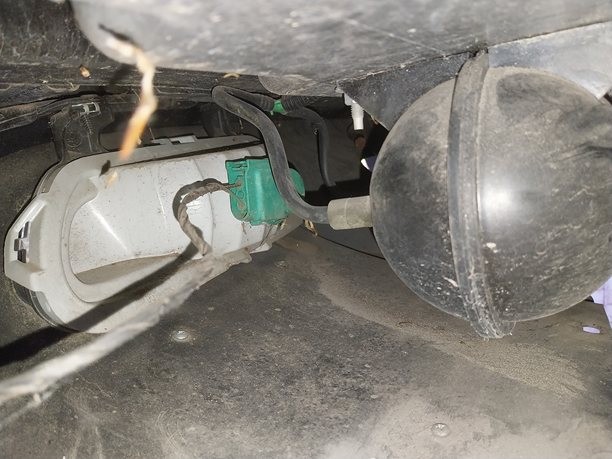

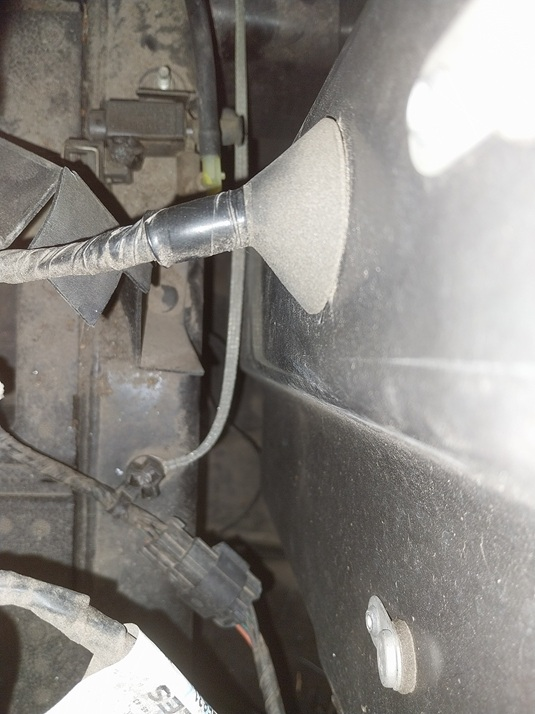

Beitragvon Ralfk » 15.05.25, 22:06

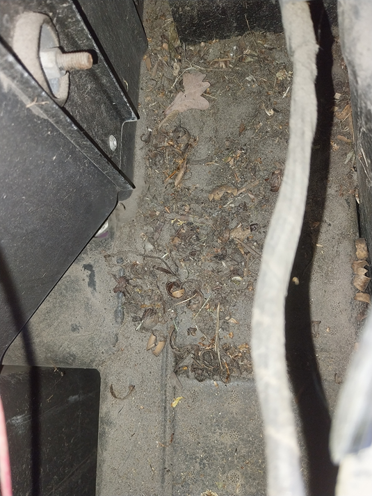

Ich hab mal alle Rückleuchten und Radhausverkleidung rechts demontiert und Bilder gemacht wie sich das ganze darstellt. Denke mal das Ventil ist das schwarze Teil im Bild 211905, unten zu sehen. Pierburg scheint auch drauf zu stehen. Ich werde das morgen mal ausbauen und testen. Die Schläuche, sowie der Unterdruckbehälter scheinen alle o.k.
Allerdings sieht der Zwischenraum Krarosse-Heckbumper wie ein ehemaliges Winterquartier von einen Tier aus... alles voller Nussschalen usw. Werde alles mal umfangreich reinigen und hoffe dass der Fehler tatsächlich mit dem Ventil zusammenhängt.

Beitragvon Mr.Magicpaint » 16.05.25, 10:03
Genau das kleine Schwarze Teil ist das Ventil welches der Übeltäter ist.

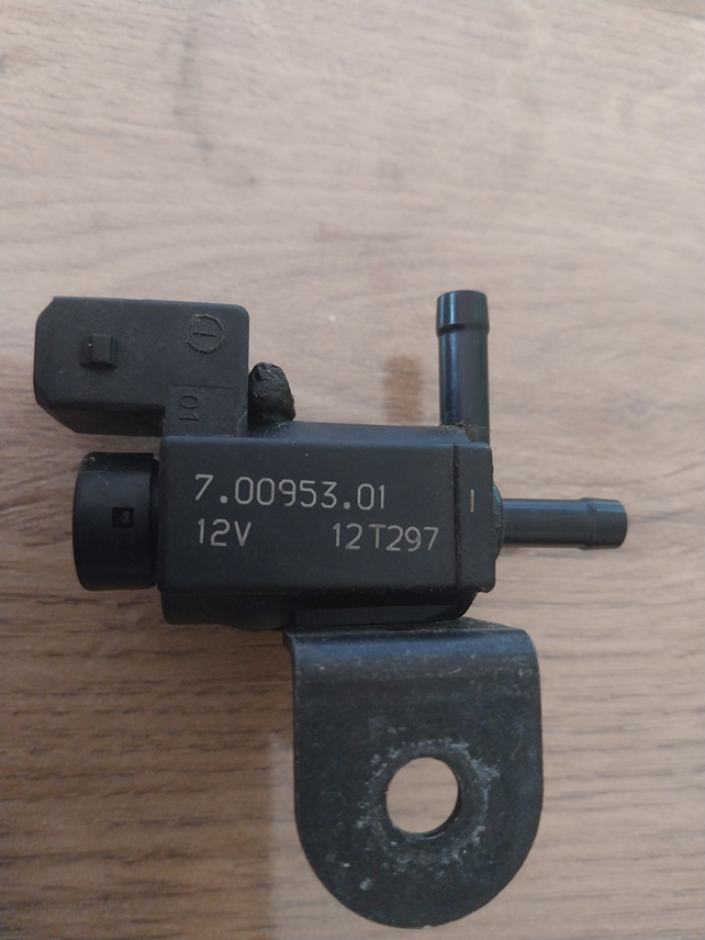

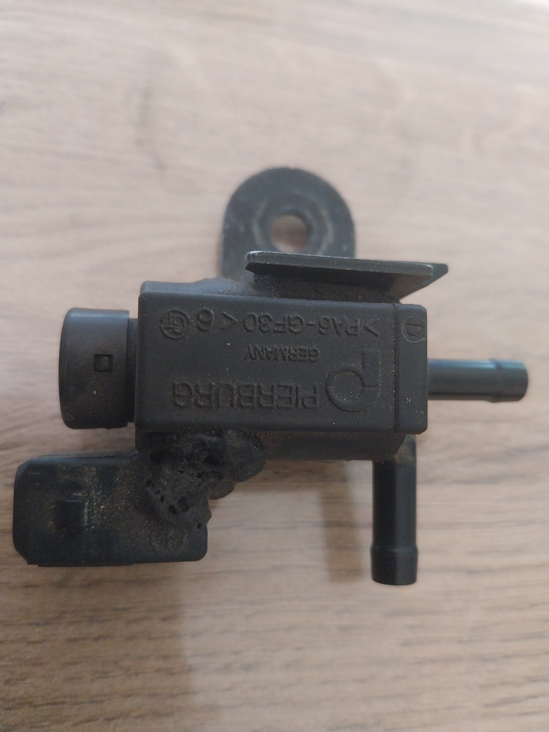

Beitragvon Ralfk » 17.05.25, 10:18

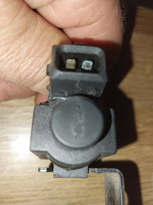

Ich hab das Ventil ausgebaut. Es ist angekokelt, was man am Kunstoff erkennen kann und hat auch einen korrodierten Pol. Auf Carparts online habe ich tatsächlich ein typidentisches gefunden und bestellt. So passt der Clip am Ventil schon mal genau auf die Halterung mit der 6mm Mutter.
Ich gehe mal davon aus, dass es nach dem Tausch wieder funktioniert, falls nicht, schreibe ich noch mal wieder. Die Beiträge hier waren sehr hilfreich, Bilder von dem Ventil unten.

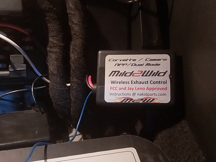

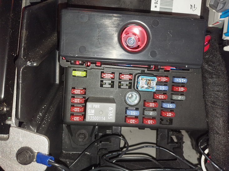

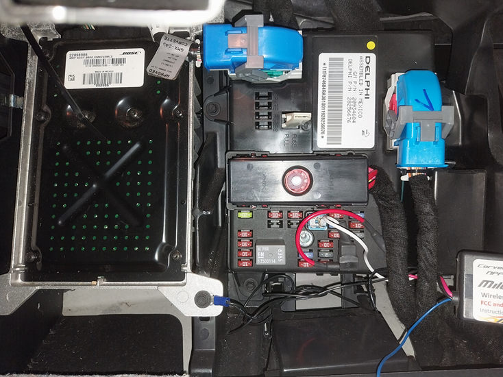

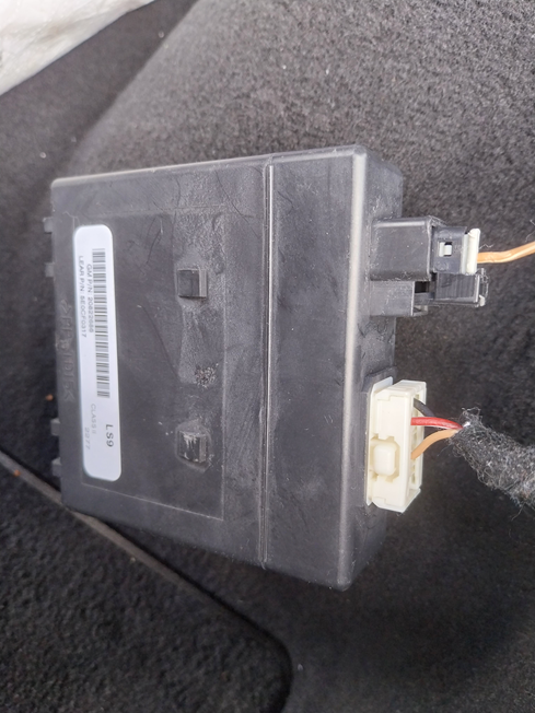

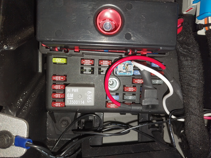

Die Klappensteuerung geht immer noch nicht. Nachdem ich das neue Magnetventil verbaut hatte habe ich festgestellt, dass am Stecker bei Betätigung der Fernbedienung keine +12V anliegen. Wenn ich an das Ventil aber händisch +12V anlege, dann funktionieren die Klappen sauber. Also muss es noch einen Defekt seitens der Steuerung geben.
Von der Klappensteuerung habe ich folgende Komponenten gefunden (siehe Bilder) : im Fussraum vorne Beifahrer die Mild2Wild Steuerung - wobei ich davon ausgehe, dass es der Sender ist. Im hinteren Teil der Grand Sport war nichts zu finden, außer im Kofferraum eine kleine schwarze Box, könnte das Empfangsteil sein, was dann auch die Klappen ansteuert.
https://nakidparts.com/pub/media/produc ... 2-wild.pdf
https://www.gmpartsgiant.com/parts/gm-m ... 22686.html
Das Kabel, das am Magnetventil aufgesteckt ist, kann man vom Kabelweg her nicht verfolgen, denn es verschwindet hinten im Rückleuchtenbereich in einem Kabelbaum. Ich möchte aber noch versuchen, das Kabel Widerstandsmäßig durchzumessen, damit klar ist, dass es o.k.
Bisschen Sorge habe ich, weil das alte Magnetventil ja angekokelt war. Es könnte vielleicht sein, dass es die Steuerung mit zerstört hat. Daher habe ich eigentlich nochmal zwei Fragen:
1.) eine Sicherung habe ich nicht gefunden und der Sender ist genauso angeschlossen wie das Bild im Link es hergibt.
2.) die schwarze Box im Heckbereich - ist das tatsächlich der Empfänger, der die Klappen ansteuert? Lt. Typbezeichnung könnte es sein.

Beitragvon Sonny351 » 29.05.25, 17:07
Miss erst mal ob die 12V wengistens an der Sicherungsbuchse im Beifahrer-Fußraum anliegen, also da wo jetzt dein Mild2Wild-Stecker an der Sicherungsbox drin steckt. Wenn da wenigstens die 12V noch da sind, kannst du es auf den Kabelstrang von da bis hinter eingrenzen.

Beitragvon Ralfk » 30.05.25, 23:04
Treffer! Danke für den Tip, ich hatte irgendwie nicht auf dem Schirm dass der übergeschrumpfte Stecker des Sendemoduls, der auf den Sicherungsplatz gesteckt wird ja die 10A Sicherung draufgesteckt hat. Nachdem ich also den Schrumpfschlauch des Steckers entfernt hatte, hab ich die rote 10A Sicherung gesehen und gemessen und sie war durch. Warum auch immer.............Sicherung getauscht, geht wieder!!!!!!!!!!!
Also 2 Fehler: Magnetventil defekt, Sicherung durch.

Beitragvon CorMon404 » 31.05.25, 15:59
Beste Grüße
Ralf[/quote]
Die schwarze Box im Heckbereich ist das Steuermodul für die NPP Klappen, damit diese original erst bei 3500 U/min aufgehen und darunter geschlossen sind, damit man sich leise anschleichen kann [smilie=wink3.gif] .
