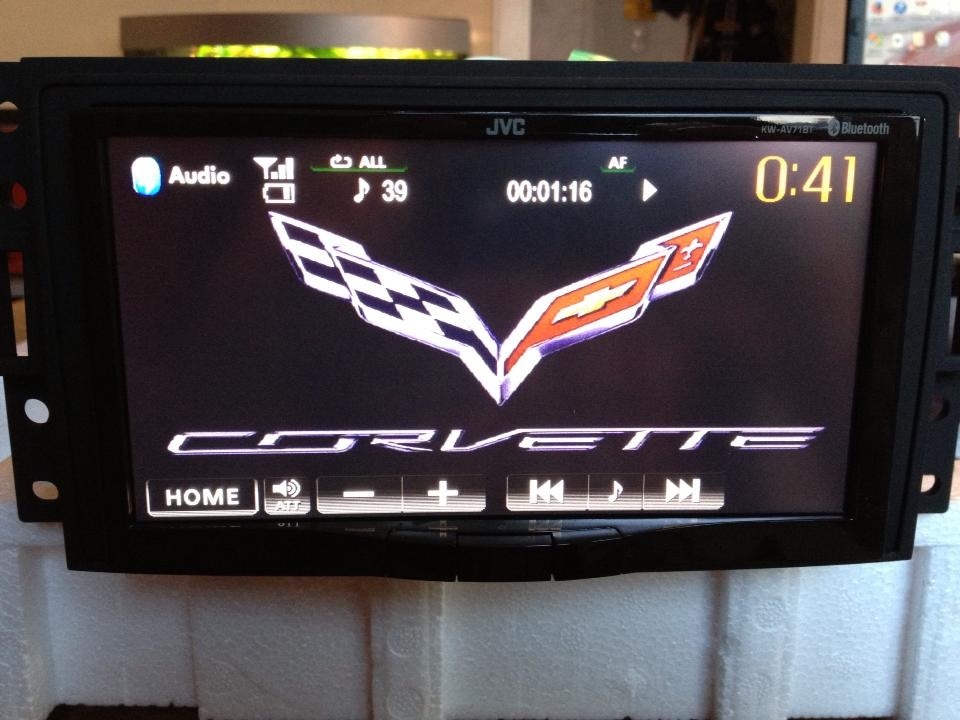

JVC kw-av71bt
Geniales Teil, ohne Navi, brauch ich nicht. Verbaut hab ich das PAC Modul für Bose und LenkradFB. Irgendwie hat das mit dem Licht-Signal nicht funktioniert, muss ich mir demnächst mal ansehen warum. Kommt noch ne aktive Blaupunkt Scheibenantenne rein, dann wird der Empfang hoffentlich auch besser.

Re: Mein neues Radio...
wie hast du das mit dem Logo gemacht?
Alex05 - Beiträge: 36
- Bilder: 17
- Registriert: 24.04.16, 09:55
- Wohnort: Ketsch zwischen MA und HD
- Fahrzeug: C6 2008 Schwarz
Das kann man als Hintergrundbild von einer SD Karte laden.
