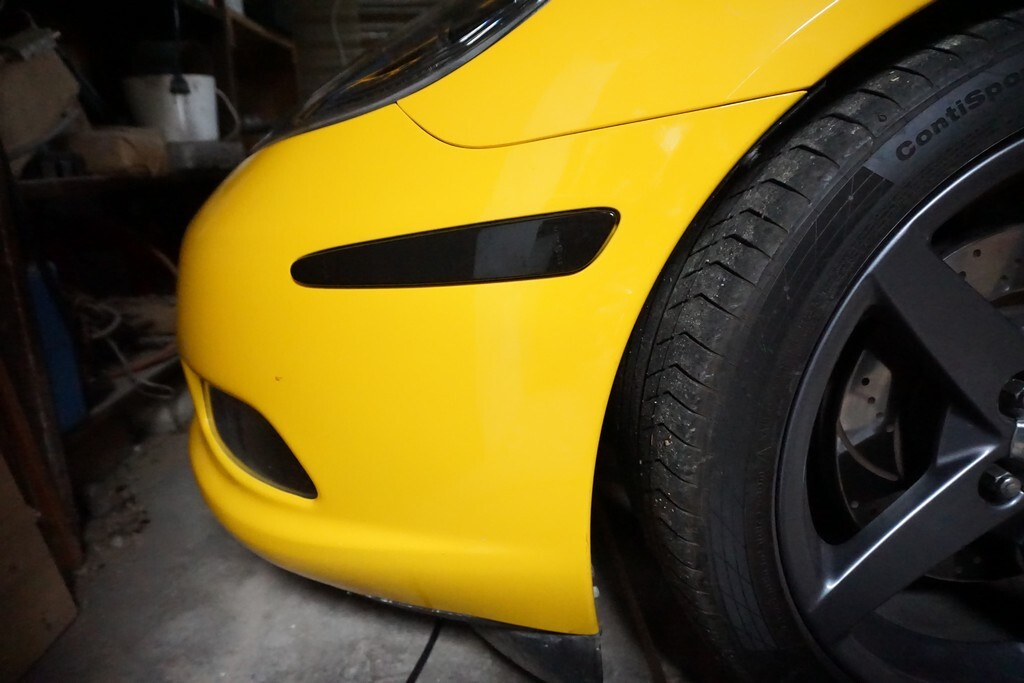

Hallo zusammen!
Da ich in Sachen Vette noch total unerfahren bin, wollte ich Euch fragen, ob Euch anhand der Fotos irgendwas auffällt, das komisch bzw. mutmaßlich illegal ist. Ich habe null Bock auf Streß mit der Rennleitung und würde gern beruhigt unterwegs sein. Habe schon die Story mit der Beschlagnahmung und 3200,- Kosten gelesen, darauf kann ich gerne verzichten.![shok [smilie=shok.gif]](./images/smilies/shok.gif)
Es ist eine importierte, Bj. 2004.
Standlicht: LED im Nebelscheinwerfer und getönte Seitenmarkierungsleuchten:
Am Heck sind die ebenfalls getönten Seitenmarkierungsleuchten sehr stark dunkelorange, fast rot. Kommt auf dem Foto nicht ganz so derb rüber:
Blinker hinten orange in roten Heckleuchten:
Nebelschlußleuchte über dem Nummernschild:
Endschalldämpfer Marke Corsa (Hm, doch nicht von Opel/GM?):![biggrin [smilie=biggrin.gif]](./images/smilies/biggrin.gif)
Konnte bisher keine Teilenummer entdecken. Der TÜV hätte angeblich nicht gemeckert, aber das hat ja nix zu sagen. Wenn die ESD Probleme mit der Rennleitung machen könnten, will ich die auf jeden Fall schnellstmöglich gegen serienmäßige tauschen.

Hallo Klaus
Wenn du es ganz genau nimmst, hast du alles relevante hier schon aufgezeigt.
Die Corsa wäre für eine Beschlagnahmung wohl zu erst dran, da wirst du auch keine Nummer finden ,ist ja kein Orgl. Teil.
Wenn es keine Brühltüte ist, schaut der TÜV da schon mal drüber, mit ner Orgl.leisen wirst du nicht zu frieden sein.
Wenn man es mit dem Krawall nicht übertreibt lassen einen auch die Cops in Ruhe, meine Erfahrung.
In Meißen Dresden gibt es meines Wissens auch noch keine SOKO Poser.

unzulässig
Led Lampen in Nebenlscheinwerder
LED Blinker an den Kotflügel auch noch dunkel gefärbt
LED Leuchte in dem Heckbumper ( Side Marker) auch dunkel gefärbt
Auspuff ? Lautstärke messen, sieht nicht original aus, die Endrohre sind anders.
Das mit den LED Nebellicht solle man schauen ob da ein E Zeichen dran ist.
Heckleuchten ? Sind da auch LED Birnen drin? Die EU sehen anders aus.
Es gibt aber auch wenige Fahrzeuge, wo die US Leuchten eingetragen wurden, dass gab es bis 2016 mal.
Argumetation ist meistens, in der EU wurden ja diese E Zeichen Scheinwerfer verkauft.
Die schauen inzwischen, wei der TÜV) auf auf dei schinwerfer und suchen das E Zeichen im Glas .
Wenn da DOT drauf stehet und das nicht eingetagen ist, gleiches Thema. Illegal

Hi Frank, danke für Deine ausführliche Antwort. :)
Also die Nebelscheinwerfer sind definitiv Halogen (H7? Muß nochmal genau schauen.) und das Glas hat ein E-Prüfzeichen. Auf dem Foto sieht man es nicht so gut, aber es ist das im Nebelscheinwerfer integrierte LED-Standlicht zu sehen, nicht das Nebellicht. Im Hauptscheinwerfer gibt es demzufolge auch kein Standlicht. Dennoch so illegal? Im Fahrzeugschein (s.u.) scheint (haha) etwas dazu in Beamtendeutsch zu stehen.
Hier mal noch den weißgeschwärzten Fahrzeugschein, da steht auch etwas von Länderausstattung USA und Einzelabnahme. Bloß inzwischen kann ja alles mögliche geändert worden sein. Die Dame in der Zulassungsstelle hat mit ihrer Kollegin etwas von "50, nicht die 70?" gemurmelt und ist zur Klärung mit dem Schein zum Hinterzimmer. Hat aber alles reibungslos geklappt.
https://up.picr.de/49717138gz.jpg
https://up.picr.de/49717139ov.jpg
Kann das jemand ins Hochdeutsche für normale Leute übersetzen? Vor allem "nachgew.F.Scheiben,Sicherheitsg.Beleuchtung ausser Hauptscheinwerfer" usw.
Ich mußte mich in der Vergangenheit mehrfach mit dem TÜV anlegen und eines besseren belehren, war aber bei einem deutschen Fahrzeug mit 100 % Serienausstattung. Wenn sie nach einer Beschwerde merken, daß sie im Unrecht sind, werden sie ganz schnell kleinlaut. Ich habe da z.B. ein Anhängersteckdosenprüfgerät vom TÜV und eine Kaffeetasse (Dekra) als Entschuldigung angenommen. In einem Fall ist nach meiner berechtigten Beschwerde sogar der Außenstellenleiter zu mir gekommen und hat mir die Plakette geklebt, da mußte ich das Auto noch nichtmal aus der Garage bewegen.
Soll nicht heißen, daß ich mich mit jedem anlege, aber manchmal scheinen sich die Prüfer in manchen Dingen gar nicht richtig auszukennen. Es kann ja nicht sein, daß der zahlende Pöbel es besser weiß als die Obrigkeit. Ich will solchen Diskussionen aus dem Wege gehen, auch mit der Rennleitung. Mit einem US-Auto ist es natürlich nicht so einfach, das ist mir bewußt.
Guter Bekannter ist Verkehrspolizist und hat auch gleich ganz skeptisch geguckt, meinte aber, das LED-Standlicht könnte vom Baujahr her (2004) noch OK sein.RUBY hat geschrieben:Led Lampen in Nebenlscheinwerder
Das sind keine Blinker, sondern Begrenzungsleuchten, die zusammen mit dem Standlicht eingeschaltet sind. Am Heck leuchten sie rot, habe vorhin nochmal geschaut - orange ist das definitiv nicht. Meine Vette hat also keine seitlichen Blinker, weder vorne, noch hinten.RUBY hat geschrieben:LED Blinker an den Kotflügel auch noch dunkel gefärbt
Ist eine Corsa und defintiv illegal, soweit ich informiert bin. Würde das gerne gegen eine Standardtüte wechseln. Reichen da die Endtöpfe, oder müssen die ganzen Rohre gewechselt werden? Ich kann gerne noch weitere Fotos davon machen. Ist jedenfalls 2,5".RUBY hat geschrieben:Auspuff ? Lautstärke messen, sieht nicht original aus, die Endrohre sind anders.
Meinst Du das Rücklicht? Kann ich nicht erkennen, müßte ich mal ausbauen. Die hinteren Blinker sind auf jeden Fall gelbe LEDs, auf den Gläsern steht was von DOT, kein E-Prüfzeichen.RUBY hat geschrieben:Heckleuchten ? Sind da auch LED Birnen drin? Die EU sehen anders aus.
Es ist ein US-Modell, wurde lt. Carfax 2009 nach Germanien exportiert. Tacho bis 210, also US. Scheinwerfer haben E-Prüfzeichen u. Nummern.RUBY hat geschrieben:Es gibt aber auch wenige Fahrzeuge, wo die US Leuchten eingetragen wurden, dass gab es bis 2016 mal.

Also LED egal wo verbaut ist bei der C6 nie zulässig egal ob Standlicht, Nebelleuchten oder sonst was.
Die Nebelscheinwerfer haben H10 oder H11,Fernlicht H9.
Side Marker müssen in DE hinten orange leuchten.
Das abdunkeln egal welcher Leuchten wird nie gerne gesehen!
Zu den Standgeräuschen muss ich später mal schauen , habe meine Papiere gerade nicht zur Hand.

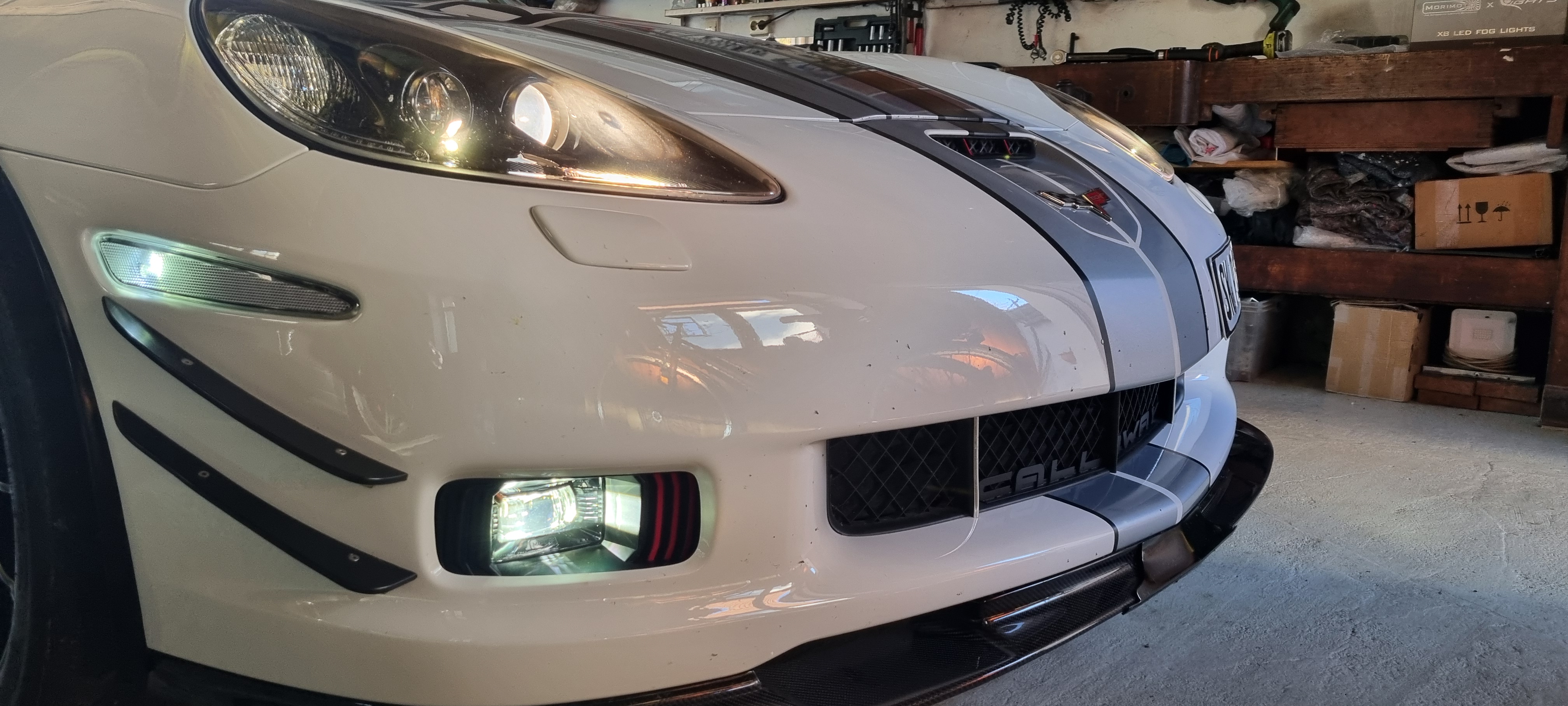

Re: Alles legal an meiner C6?
Bis auf Stand und Stoplicht in mein US Hecklampen habe ich schon lange alles auf LEDs.
Daran gewöhnt sich auch langsam die Rennleitung.
Werden heute eigentlich noch Glühlampen verbaut ?
Ich habe mittlerweile auch überall LED's verbaut, Fernlicht, Nebelscheinwerfer, Nummernschildbeleuchtung, Standlicht, vordere Sidemarker leuchten weiß, hintere Rot, in den Blinkerbirnen habe ich Switchbaxks verbaut die als Tragfahrlicht ihren Dienst machen, auch wenn es nicht ganz legal ist, hatte bisher auch noch nie Probleme, weder beim TÜV noch bei einer Verkehrskontrolle.

Bodenfreiheit paßt, es sind gute 10 cm, aber wie sieht das mit der Frontschürze ganz unten aus, ist das Serie? Dort sind nur ca. 6 cm bis zum Boden, aber diese Schürze ist elastisch und kann sich wegbiegen.
Motorrad vom Arbeitskollegen heute auch gemessen, bei ihm sind fette 96 dB eingetragen. Gemessen hatte ich dann entspannte 92 dB, wobei der Auspuff auch nicht original ist, aber zumindest eine ABE hat. Hört sich spürbar leiser als der meiner Vette an.
Mein Luftfilter ist glaube auch nicht legal, es müßte so einer wie hier sein:
https://www.ddesign.nu/sv/chevrolet-cor ... kn-filters
Viele Grüße vom Klaus
- Reifenverschleißer
- Beiträge: 26
- Registriert: 29.05.25, 16:05
- Fahrzeug: C6, Bj. '04, gelb
Mit dem offenen Luftfilter könntest du Ärger bekommen.
Die Lippe unter dem Auto ist Serie und sollte man auch nicht entfernen.
