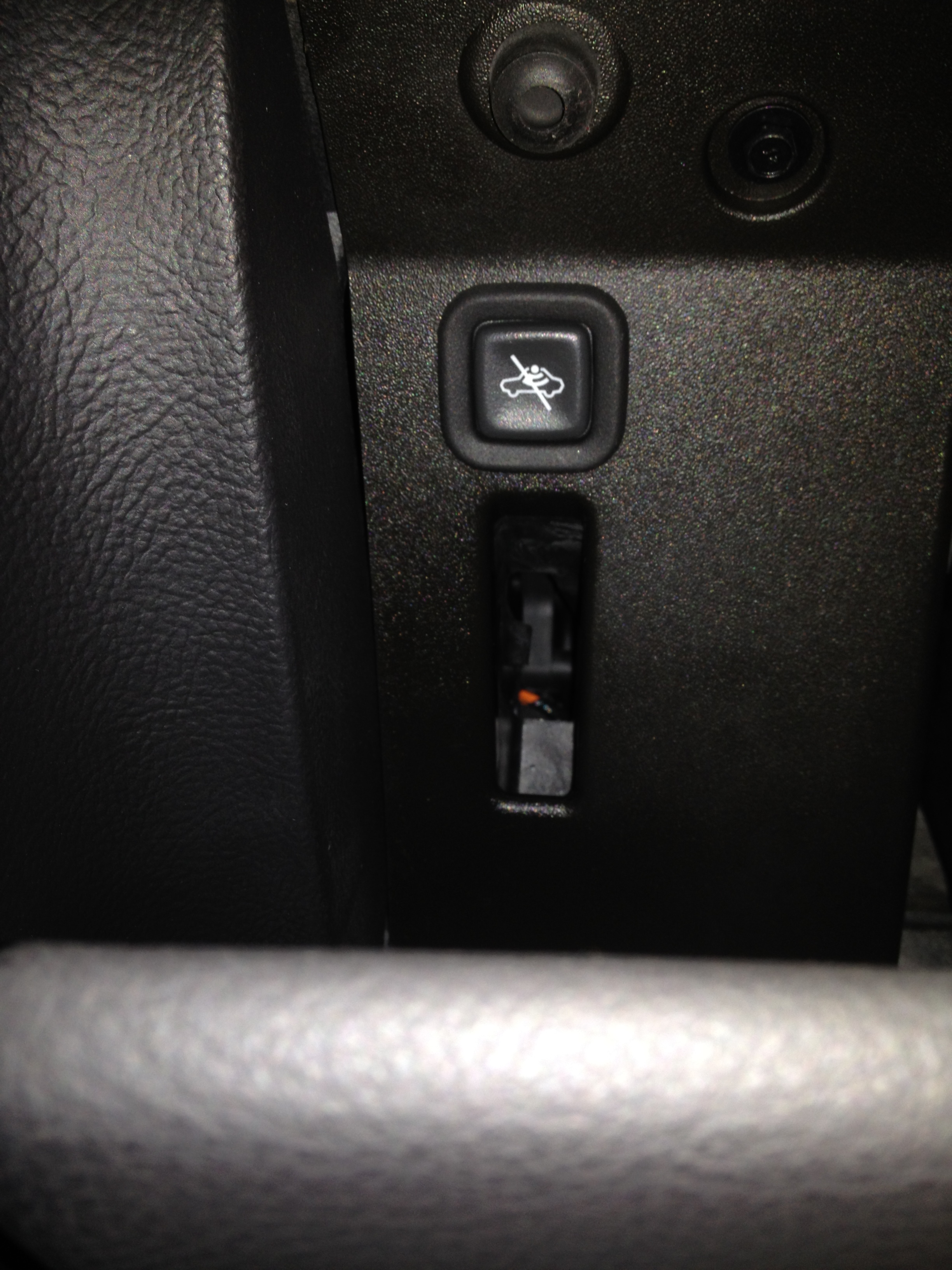

Noch eine Frage:
Kann man die Innenraumsensoren der Alarmanlage deaktivieren?
Wenn meine Hunde kurz mal im Wagen bleiben müssen, kann ich sie ja nicht schockgefrieren .
VG
Karsten

So weit ich informiert bin kann man die Innenraumüberwachung im Handschuhfach nur beim EU Modell ausschalten.

Im Handschuhfach? Da schaue ich die Tage mal nach, danke.
Jupp, habe ein EU Modell

Re: Ein, zwei Fragen
Im Handschuhfach ist nichts zum deaktivieren., ![cray [smilie=cray.gif]](./images/smilies/cray.gif)

So sollte der Schalter im Handschuhfach auf der linken Seite aussehen !! (Bj.2007 EU)

Ich bin doch nicht blind dachte ich und bin zur Sicherheit gerade mit einer Taschenlampe zum Wagen.
Hätte der alte Mann sich beim ersten Mal richtig gebückt, hätte er den Schalter auch gesehen.
Danke!
Einmal drücken bevor ich aussteige und den Wagen automatisch verschließen lasse?
Danke!

Ja

Ja , einmal drücken vor dem aussteigen. Wird auch dann im Display angezeigt . Und 50 ist nicht alt

Ist auch mit 50 noch gut vom Fahrersitz aus erreichbar
Muss den leider immer ausschalten sobald das Fenster nen Spalt offen ist![dash2 [smilie=dash2.gif]](./images/smilies/dash2.gif)
