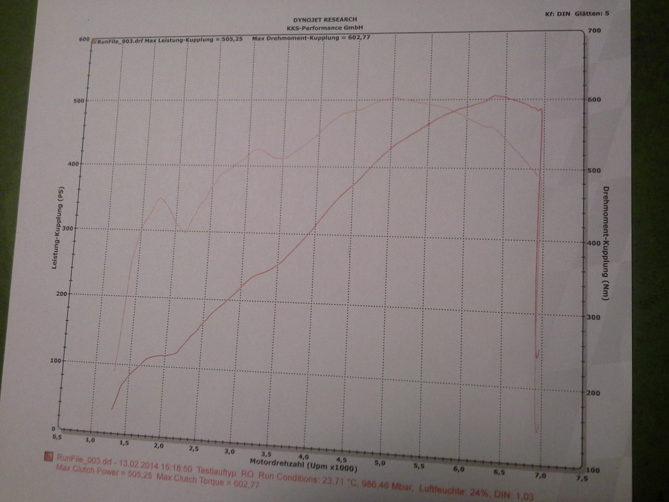

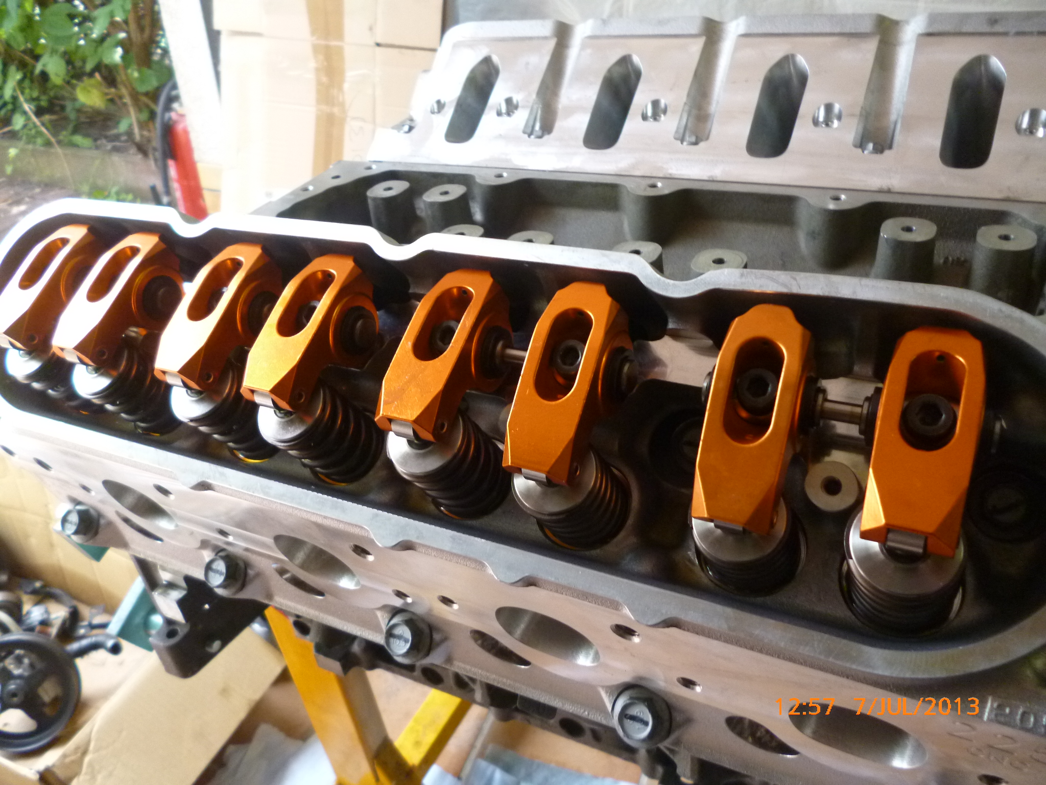

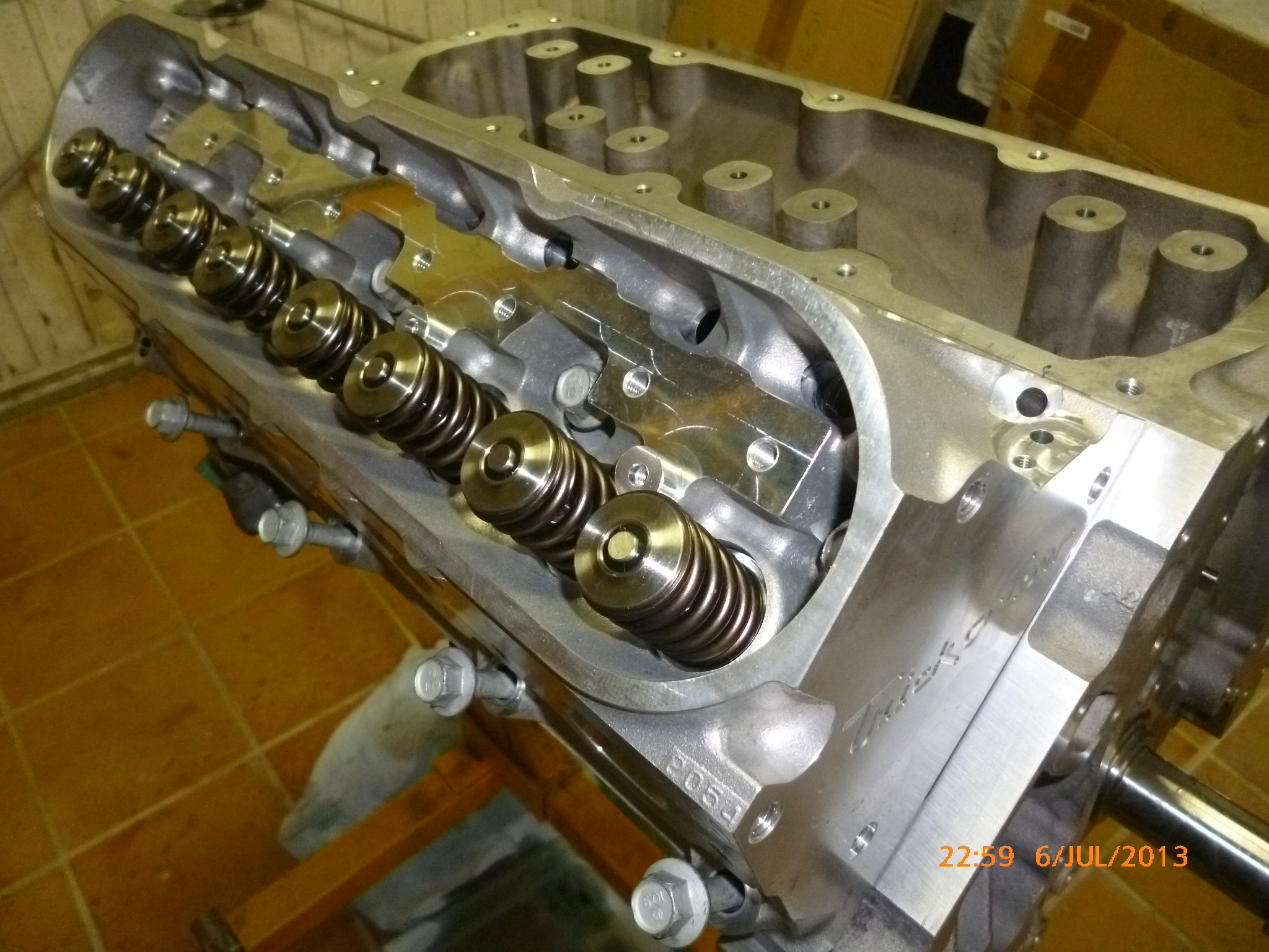

Das bringt das Mod der GenX Trickflow 525 , überschaubare Kosten mit gutem Ergebnis

Was ich Dir dazu sagen kann ist, dass alles hervorragend gepasst hat und funktioniert. Das Set Up besteht aus einem Kit, dass komplett geliefert wird. CNC gefräste Köpfe, verstärkte und vergrößerte Ventile und Federn, usw. SIEHE OBEN
In der Praxis wirst Du Einbußen im Fahrkomfort feststellen, da die Nocke unten rum etwas ruckelt. STANDGAS wird entsprechend angehoben, auf etwa 1050 Um/Min, dann ist es o.k. Die Leistungsentfaltung ab 3500 Um/Min ist klasse

Leistungsmessung auf dem Prüfstand weist aus, dass ab 6500 U kein Leistungszuwachs mehr ansteht, also idealer Weise bei 6000 U schalten
Im Sinne der Standfestigkeit auf jeden Fall ratsam !

Leistungsmessung auf dem Prüfstand weist aus, dass ab 6500 U kein Leistungszuwachs mehr ansteht, also idealer Weise bei 6000 U schalten![]()
Nein, eben nicht!
Laut Diagramm fehlen dir dann im nächsten Gang gute 80 PS.
Lg. André
