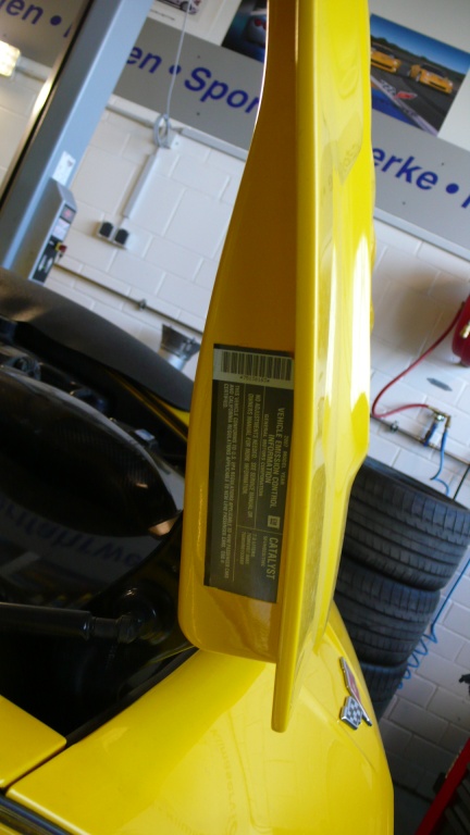

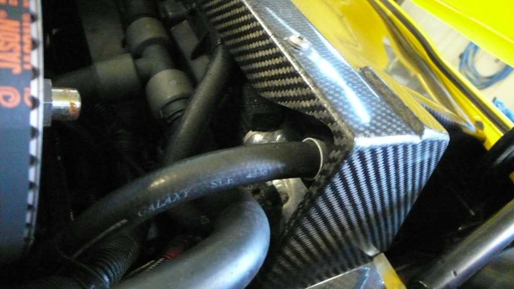

Wir führen zur Zeit eine Revision an einem Fahrzeug durch ,welches überhaupt keine Temperaturprobleme auf Rundstrecken hat.
Der Wagen ist mit dem 2012/2013er Motorölkühler/Wärmetauscher in Verbindung mit einem Ron Davis Wasserkühler mit Wärmetauscher fürs Motoröl ausgestattet.
Der Wagen wurde bei Pratt & Miller aufgebaut und funktioniert perfekt.
Am Katalyst Aufkleber in der geschlitzten Motorhaube zu erkennen!!!

Karl-Heinz,
ach das ist eine C6, sieht aber aus wie eine Z06.(Der Flügel hinten könnte mir auch gefallen) Da wo die Nebellampen normal sitzen habe ich Gitter, wahrscheinlich sind da Zusatzkühler verbaut. Wenn ich vorne in das große Loch schaue oder am Luftfilter runter sehe ich 3 verschiedene Kühler in unterschiedlichen Grössen.
Heute sieht das Wetter ja auch wieder super aus, da werde ich nachher noch einmal entweder die A4 Richtung Chemnitz oder die A17 Richtung Prag ballern gehen.
