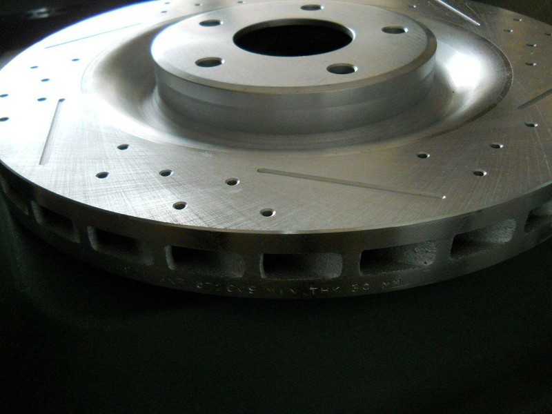

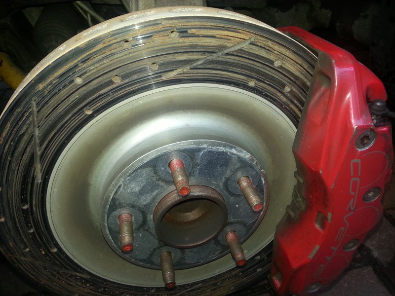

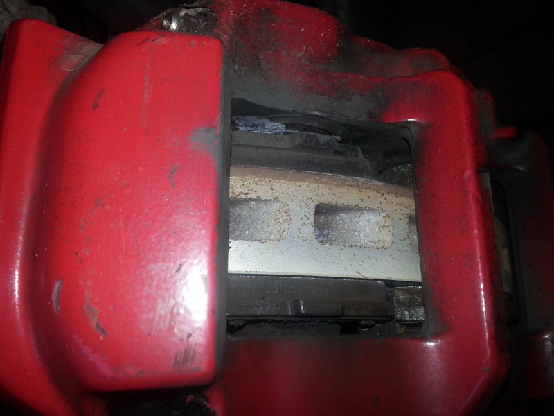

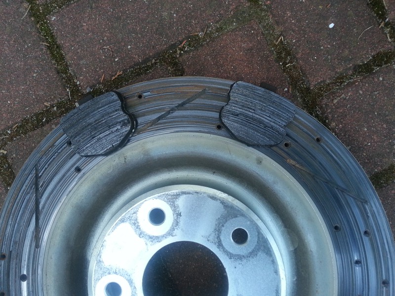

Hallo Freunde,
ADAC Training am Eurospeedway , 2 Runden lockeres aufwärmen, dann ersten richtigen Abremsvorgang auf Start/Ziel mit den in den Bildern ersichtlichen Ergebnis;
Es handelt sich um ein Bremsen-Set, bestehend aus Scheiben und Klötze, dass so im Vertrieb ist. Die Seriennummer der Scheibe ist fotografiert, wer eine ähnliche besitzt oder so ein Set bestellen möchte, dem kann dieser Thread als Erfahrungswert dienlich sein
- Bremsen 3.jpg (158.45 KiB) 14409-mal betrachtet
- Bremse 2.jpg (124.25 KiB) 14409-mal betrachtet
- Bremse 1.jpg (84 KiB) 14409-mal betrachtet
- Bremse.jpg (85.16 KiB) 14409-mal betrachtet

Hallo Kalle,
wie schon am Telefon besprochen.
Die Legierung der Scheiben passt nicht zu den Belägen.
Zudem sind die Scheiben noch nicht einmal wärmebehandelt.
Das ist schlechtere Qualität wie beim OEM Teil.
Gruß Molle
Gruß Molle

Ein Nachsatz
Getestet auf (nicht für) die Rennstrecke mit dem Gesamtergebnis;
Die Bremsen hatten in den beiden Aufwärmrunden zunächst einen durchaus guten Eindruck hinterlassen. (normales Anbremsen)
Allerdings; der erste richtige Bremsvorgang von ca. 240 km/h auf 120km/h auf der geraden; vergleichbar mit einem Vorgang, wie er auf jeder Autobahn vorkommen kann, führte zum sofortigen Totalversagen. (Bremspedal fällt durch) Nur ist auf der Autobahn meistens mehr Verkehr und keine Auslaufzone von 1000m.
Von daher hoffe ich, mit diesem Thread die etwas weniger Bewanderten in Punkto "Alltagsuntauglichkeit" solcher Produkte etwas zu sensibilisieren !!
kallec6r - Beiträge: 284
Re: Performancebremskit
Die Alltagsuntauglichkeit wurde schon mit dem "nicht wärmebehandlten Scheiben" beschrieben.
Wer darauf noch harte Beläge fährt ruiniert die Scheiben in kurzer Zeit.
Die Legierung der Scheiben ist zu weich!!!
Gruß Molle
Gruß Molle
