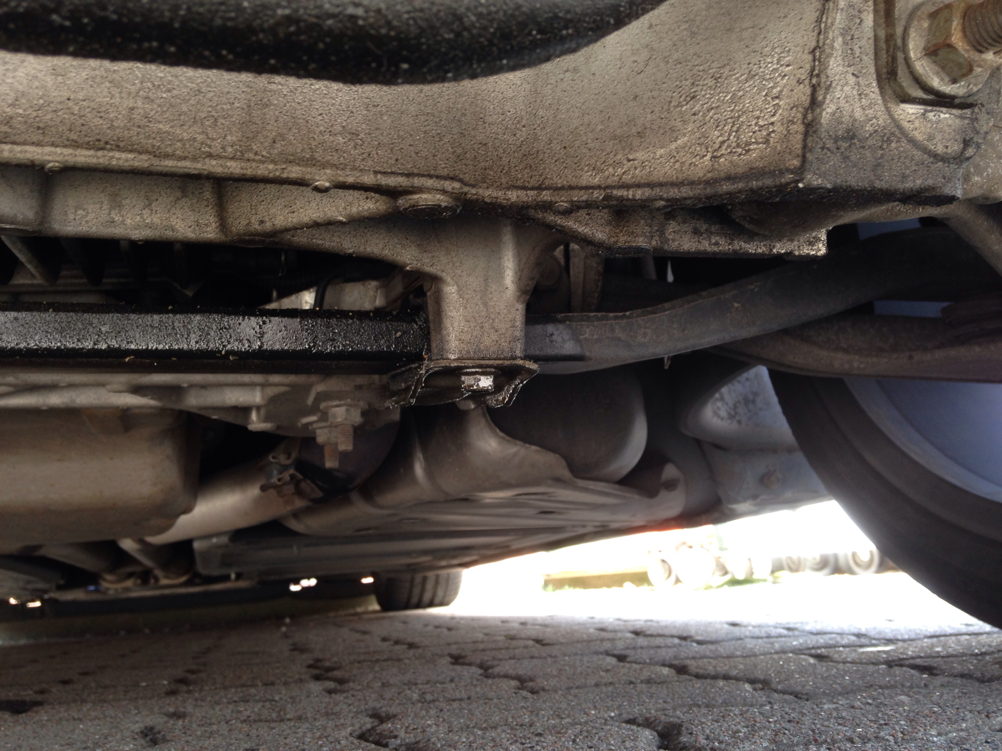

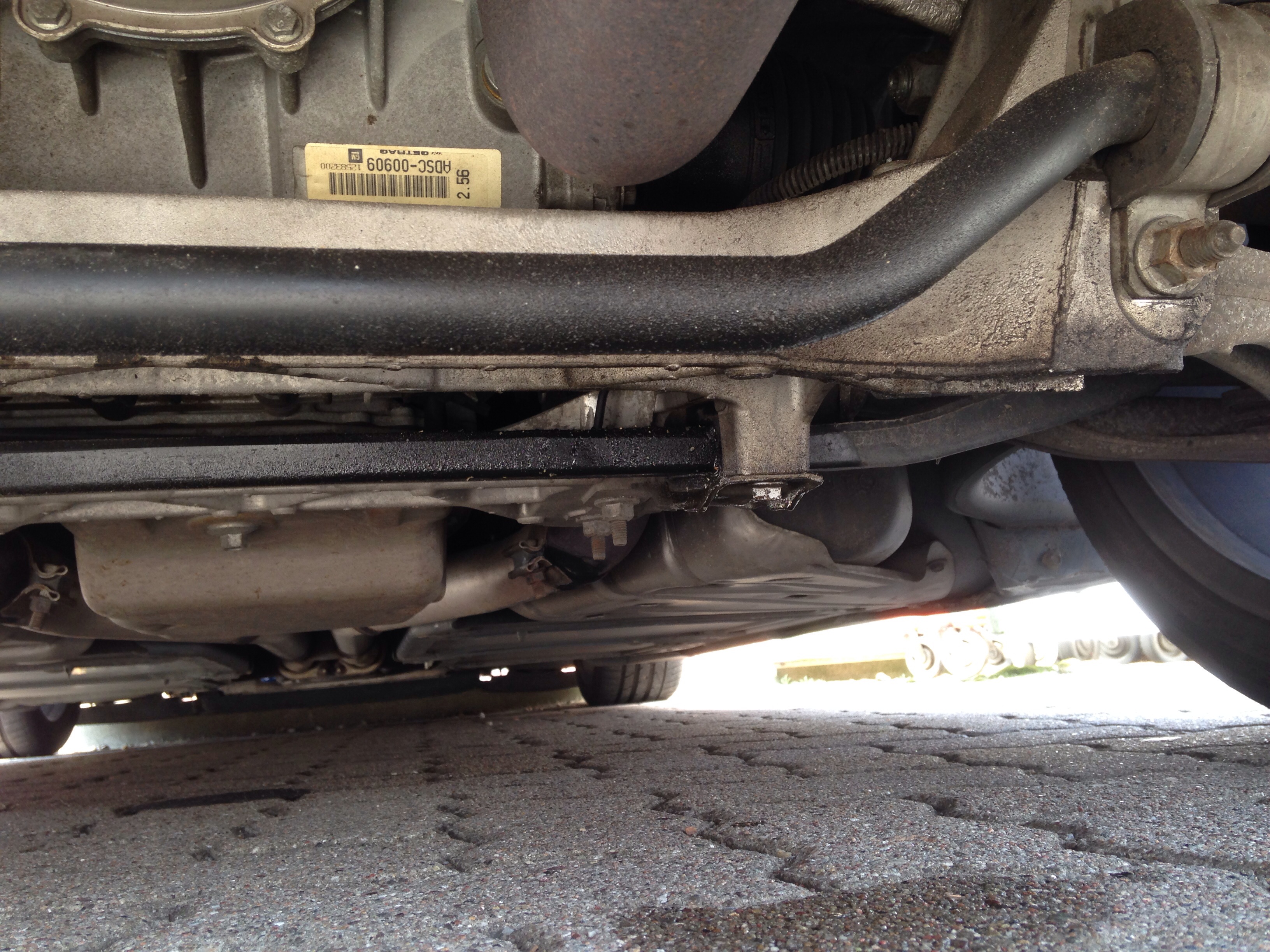

Folgendes Problem:
Seit ca 2 Monaten habe ich das Gefühl, dass der Wagen unverhältnismäßig viel Öl verbraucht, aktuell bin ich bei ca 1L-1,5L/1000km.
zudem habe ich seitdem nach etwa 300-500km zügiger Fahrt das ganze Heck übersäht mit schwarzen Punkten und es riecht extrem ölig.
Nun fuhr heute ein Bekannter hinter mir im Tunnel und sagte mir auch direkt, dass es beim Beschleunigen stark nach verbranntem ÖL roch.
Hat jemand ein ähnliches Phänomen schonmal an seiner C6 gehabt? was könnte es sein? evtl Zylinderkopfdichtung?
Ich höre jetzt schon wieder den Satz "uuuuh das wird teuer"....
Gruß Patrick

Grad mal drunter geschaut, rechte Seite der hinteren Antriebswelle sieht ölig aus und dort ist auch alles im Bereich schwarz glänzend eingesifft, könnte wohl doch woanders als aus dem Motor herkommen... Trottdem bleibt dann der hohe Ölverbrauch...
Gruß Patrick

So wie das auf den Fotos aussieht, ist da schon ganz ordentlicher Ölverlust irgendwo. Das muss unbedingt behoben werden,
