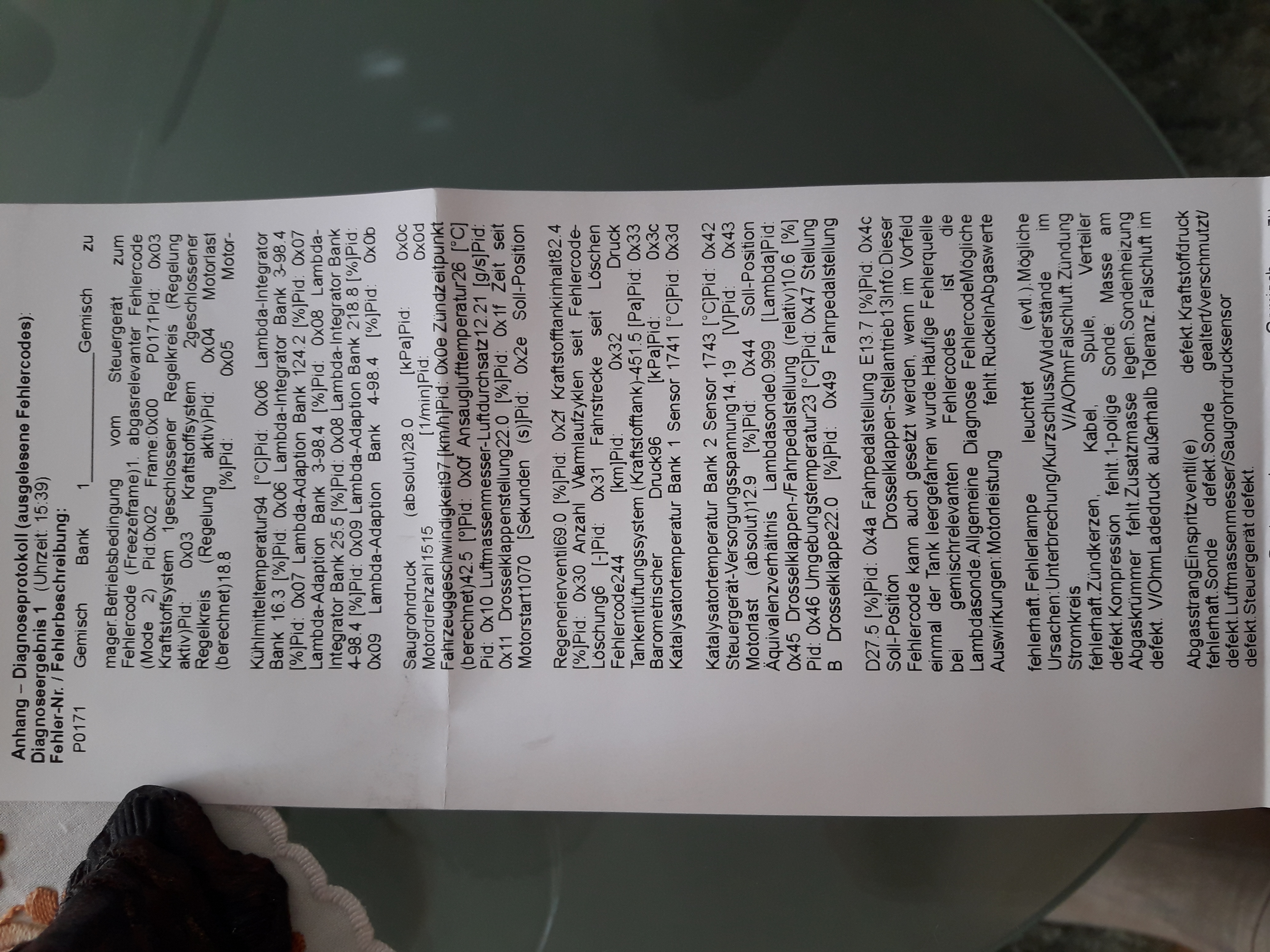

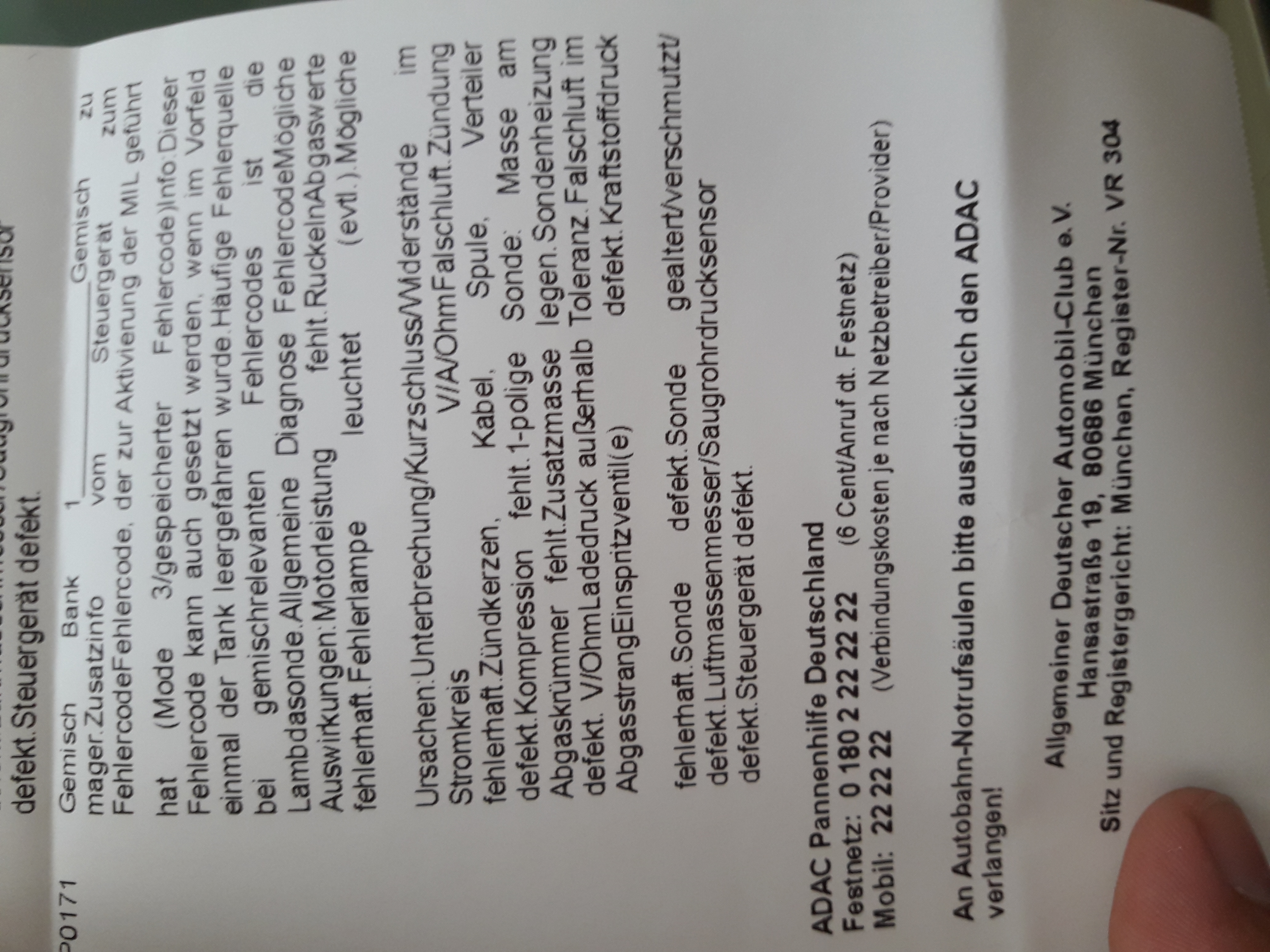

So ADAC war endlich da und Gemisch Bank 1 läuft zu mager, siehe Anhang. Fehlerspeicher wurde wieder gelöscht.
Was kann ich tun, damit die vette nicht zu mager läuft?

Re: gelbe Motorleuchte
naja, prüfen warum eine Seite zu mager läuft. Tippe mal auf Lambdasonde träge oder defekt wenn ansonsten alles noch Serie ist

Noch eine Verständnissfrage: Das Fehlerprotokoll ist sehr ausführlich geschrieben, dennoch bleibt eine frage offen. Ist die vette generell zu mager eingestellt oder war sie nur in dem Zeitmoment so mager, dass ein fehlereintag gespeichert worden ist und sie sonst normal eingestellt ist? Denn nach dem fehlerlöschen auf der 200km heimfahrt, erschien keine fehlermeldung mehr.
soll das so sein? Denn wenn sie zu mager läuft, müsste doch wieder die leuchte angehen oder irre ich mich da?
das Fehlerprotokoll ist pseudo wissenschaftlich genau, aber auch nur das.
jedesmal wenn die long term fuel trims die +15% (zu mager) oder -15% (zu fett) erreichen wird der Fehler gesetzt. Liegt eine tatsächliche Störung an wird es wieder kommen aber es kann ein wenig dauern

Die gelbeMotorkontrolleuchte ist nach 500km wieder angegangen und wiedermal war es die Bank 1 mit der selben Fehlermeldung: Gemisch zu mager.
Der ADAC meinte, ich solle weiterfahren bis die Fehlermeldung wieder kommt und dann die Lampdasonden untereinander Tauschen, ob der Fehler nicht von der Lambdasonde kommt. Das wäre die billigste Möglichkeit der Kontrolle. Weiterhin emphielt er mir alle Zündkerzen nach einheitlichen Verbrennungsbild zu analysieren und einen Kompressionscheck durchführen zu lassen. Was haltet ihr von diesen Tipps?
