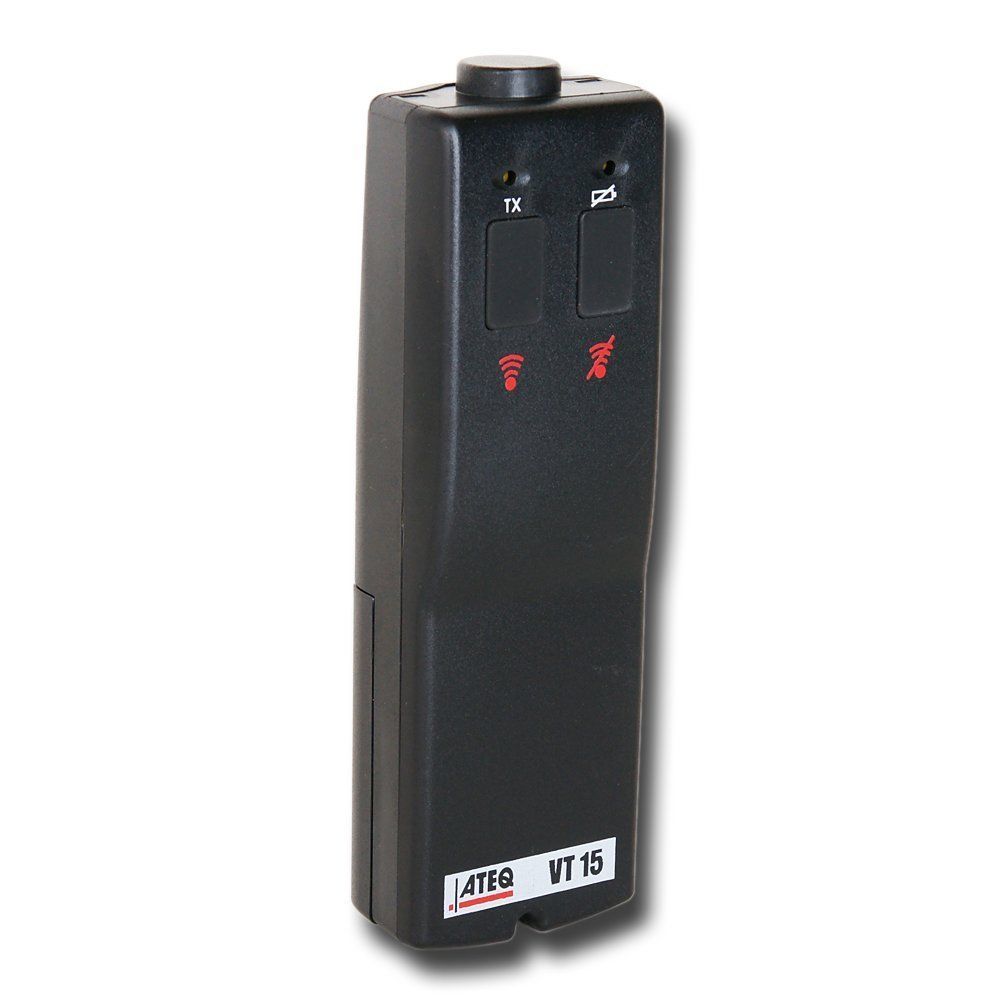

hat schon mal jemand in einer EU C6 LS3 den Reifen Sensor von der folgenden Firma verbaut?: http://www.ebay.de/itm/I-Sensor-TPMS-Reifendrucksensor-Chevrolet-Corvette-2005-2009-/231078359184?pt=DE_Autoteile&hash=item35cd57f090
Der Anbieter schreibt in seinem Text:
"System kann Sensor anlernen (s. Fahrzeughandbuch) - Bitte entnehmen Sie die Funktionsweise dem Fahrzeughandbuch. Es ist kein Zusatzgerät notwendig, um die neuen Sensoren Daten in das System zu übernehmen."
Aber ich denke das ist nur ein Standarttext der vielleicht auf deutsche Autos zutrifft.
Wer kann mir da weiterhelfen?

der Sensor muß angelernt werden, mit Zusatzgerät.
Hab den vor 2 Wochen eingebaut.
Nach dem Anlernen funktioniert er einwandfrei.

Der Halsabschneider, den die Werkstatt bestellt hat um den Sensor anzulernen hat mir 120€ fürs anlernen abgeknöpft (der Typ gehört nicht zur Werkstatt, die Werkstatt ist super).
Hätte ich das vorher gewusst hätte ich mir das ATEQ VT15 gekauft.
Also vorher schlau machen was die verlangen.

Da habe ich mir mir gleich den VT15 gekauft für 125.-€ wer in meiner Nähe auch anlernen muss kann vorbei kommen.
Musste im März auch neue Sensoren einbauen ,GM in Leipzig wollte fürs anlernen 50.-€ haben,hätte dann noch für 30.-€ Sprit verfahren und wahrscheinlich noch 1-2h gewartet .

Habe es bei Safety Seal gekauft.www.safetyseal.de
Habe genau 130.-€ bezahlt kann sein das es jetzt teuer geworden ist.
Artikelnr.69603 ATEQ VT15 Sensor-Servicetool

Das soll angeblich auch seinen Zweck erfüllen und kostet 20$
http://www.tirerack.com/accessories/detail.jsp?make=CUB+TPMS+Trigger+Tool&partnum=CUBTOOL&ID=177
