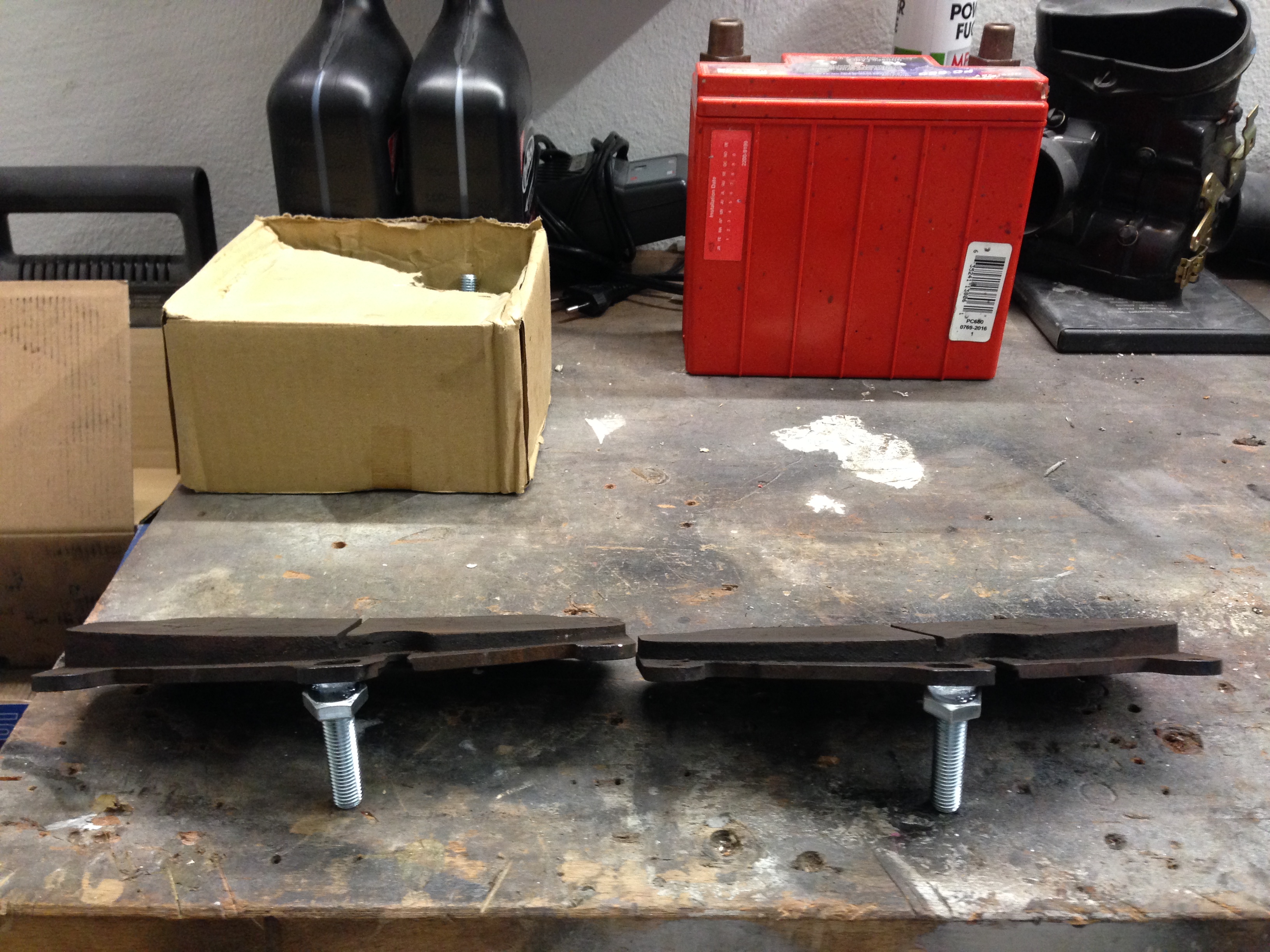

habe meine Bremsbeläge im unteren Bereich mehr abgefahren als im oberen Bereich. Könnte das daran liegen das minimal Luft im Sattel ist die sich logischerweise oben am Sattel sammelt und beim Bremsen nicht die volle Kraft auf den oberen Kolben gibt ? Der Pedaldruck als solches ist hervorragend und die Kiste bremst auch wie verrückt.
Sonst noch jemand eine andere Idee woran das liegen könnte ?
Werde mir gleich mal neue Beläge montieren und die Bremse entlüften.

Beitragvon TIKT-Performance » 31.05.14, 07:22
Moin Thomas,
ist ein häufig auftretendes Problem bei den Porsche Sätteln (also auch in den Flachkäfern) und kommt wohl von ABS eingriffen (z.B. wenn die Reifen noch nicht voll da sind) oder von ESP Eingriffen. Hier spielen viel Faktoren ein Rolle. Wie gesagt die Reifen sind ein Grund, ein anderer das oft die Bremse nicht richtig aufgeheizt wird wenn man auf den Track geht.
Der Cölestin hat z.B. Kunden die nur im sportlichen Modus fahren, da sehen die Beläge immer so aus, andere die immer im OFF Modus unterwegs sind, haben das gar nicht!

Beitragvon norbert Z06 » 31.05.14, 07:26
Hi Thomas, das Problem hatte ich bei meinem Elfer auch. Die Porsche-Leute meinten, die Beläge Verglasen und dadurch war die Abnützung unterschiedlich.

Beitragvon zenzi » 31.05.14, 07:28
Hast Du schon geprüft, ob die unteren Kolben nicht etwas klemmen?

Beitragvon 454Big » 31.05.14, 07:41
Das ist banale Physik.
Unten läuft die Scheibe auf den Sattel/ die Beläge "auf" und hat dort erste Reibung.
Ergo nutzt sich dort im extremen Fahrbetrieb der Belag stärker ab.
Wurde bereits bei den alten Trommelbremsen beobachtet und dort mit mehr Belagstärke oder ReibmateriL gelöst.
In modernen Sätteln kommt dieses Phänomen eigentlich nicht mehr vor, außer bei extremen (wie z.B. Modena) Bedingungen.
Die Hydraulik presst qua Gesetz der selben die Beläge unten oder oben (Luft oder nicht, das ist als komprimierbAres Gas hier zu vernachlässigen ggü. Von Flüssigkeit, die nicht komprimierbar ist) gleichmäßig an.
Aus der Ferne kennt man natürlich nicht die Menge an Luft im System, deshalb hier bitte die Aussage nochmal relativieren, wenn eine SEHR große Luftmenge enthalten ist. Dann kann zwischen Hydraulikdruck und Gas komprimieren eine Periode Zeit verstreichen, die den Belag später appliziert, was einem später Bremsen gleich kommt.
Wie viele Blasen hast Du beim entlüften gehabt?

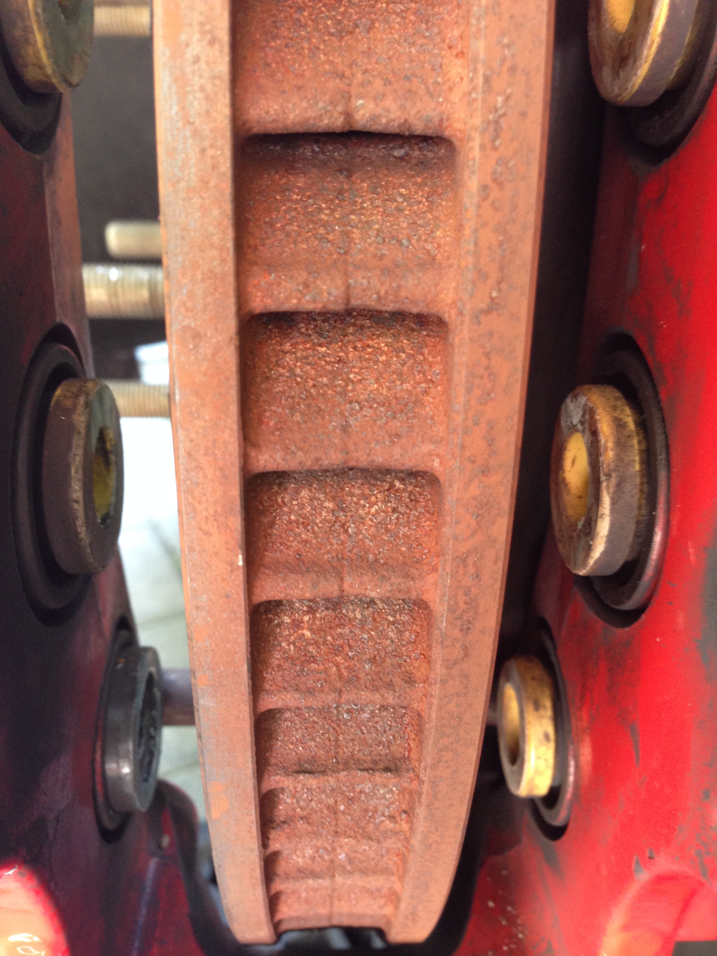

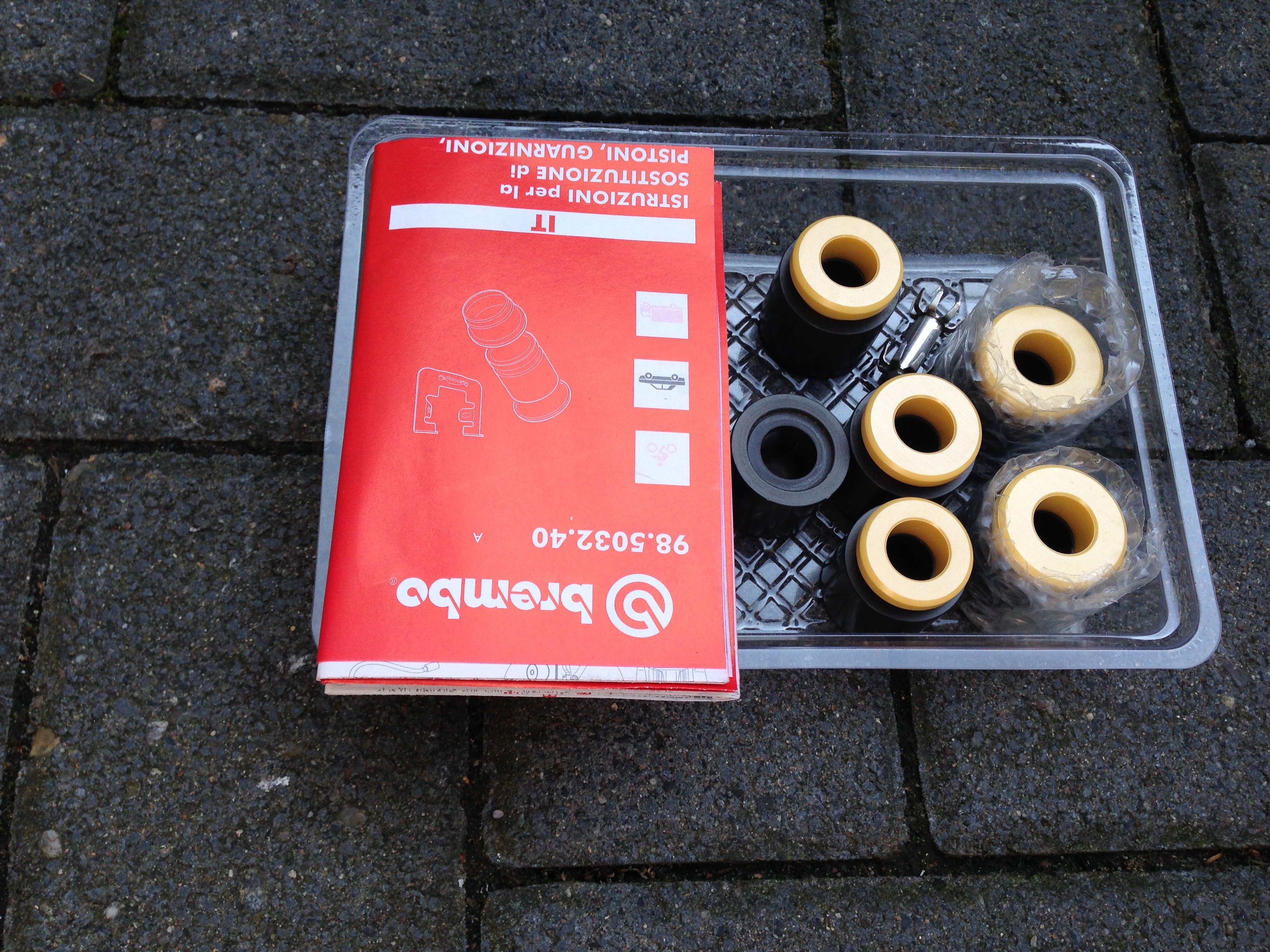

Beitragvon LaRassa » 31.05.14, 10:20

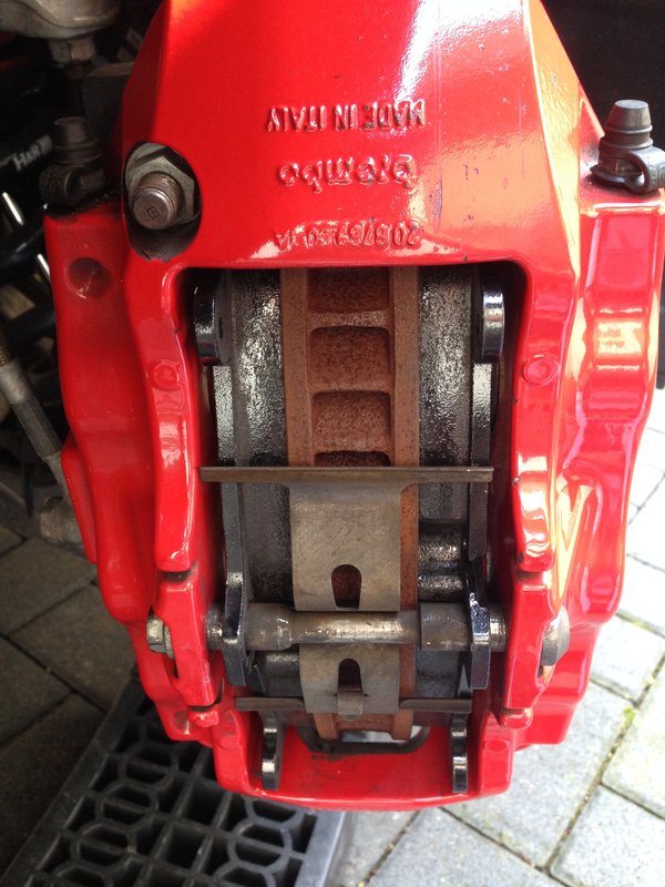

Kurzer Zwischenbericht, Bei dem schönen Wetter mal vor der Haustür [smilie=biggrin.gif]
Aufgrund der schrägen Abnutzung des Belages hat sich wohl ein Keramikstein vom Bremskolben verabschiedet (unten links). Dank der schnellen Hilfe von TIKT Thomas, kam schnell ein Reparaturkid.
Leider bekommt man die Steine nicht einzeln sondern nur als Set mit Kolben und Dichtungen.

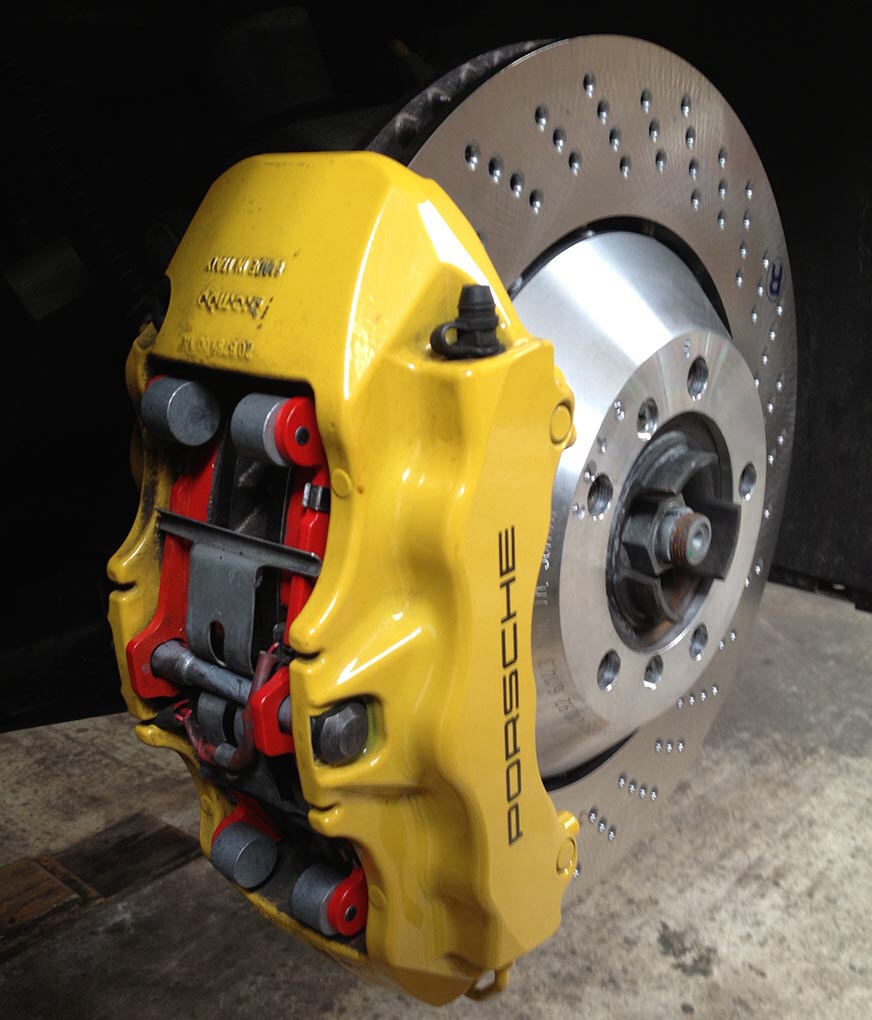

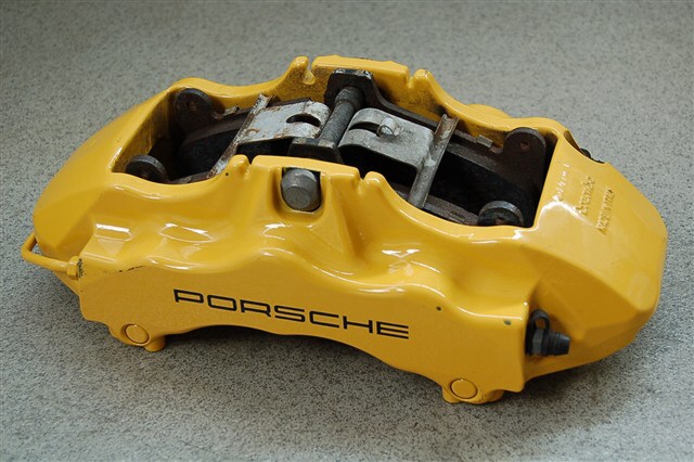

Beitragvon Tom untr35 » 31.05.14, 10:28
@Thomas
Sind die Kolben auf der Einlaufseite nur innen kleiner oder täuscht das auf dem Bild?
SG
Tom
Tom untr35
Beiträge: 1026
Registriert: 11.07.13, 22:58
Fahrzeug: C5 torch red
Re: Bremsbeläge schief abgefahren !?
Beitragvon LaRassa » 31.05.14, 10:35
Tom das täuscht, oben der grösste dann der mittlere und unten der kleinste. Links und rechts die gleichen Kolben.
LG Thomas

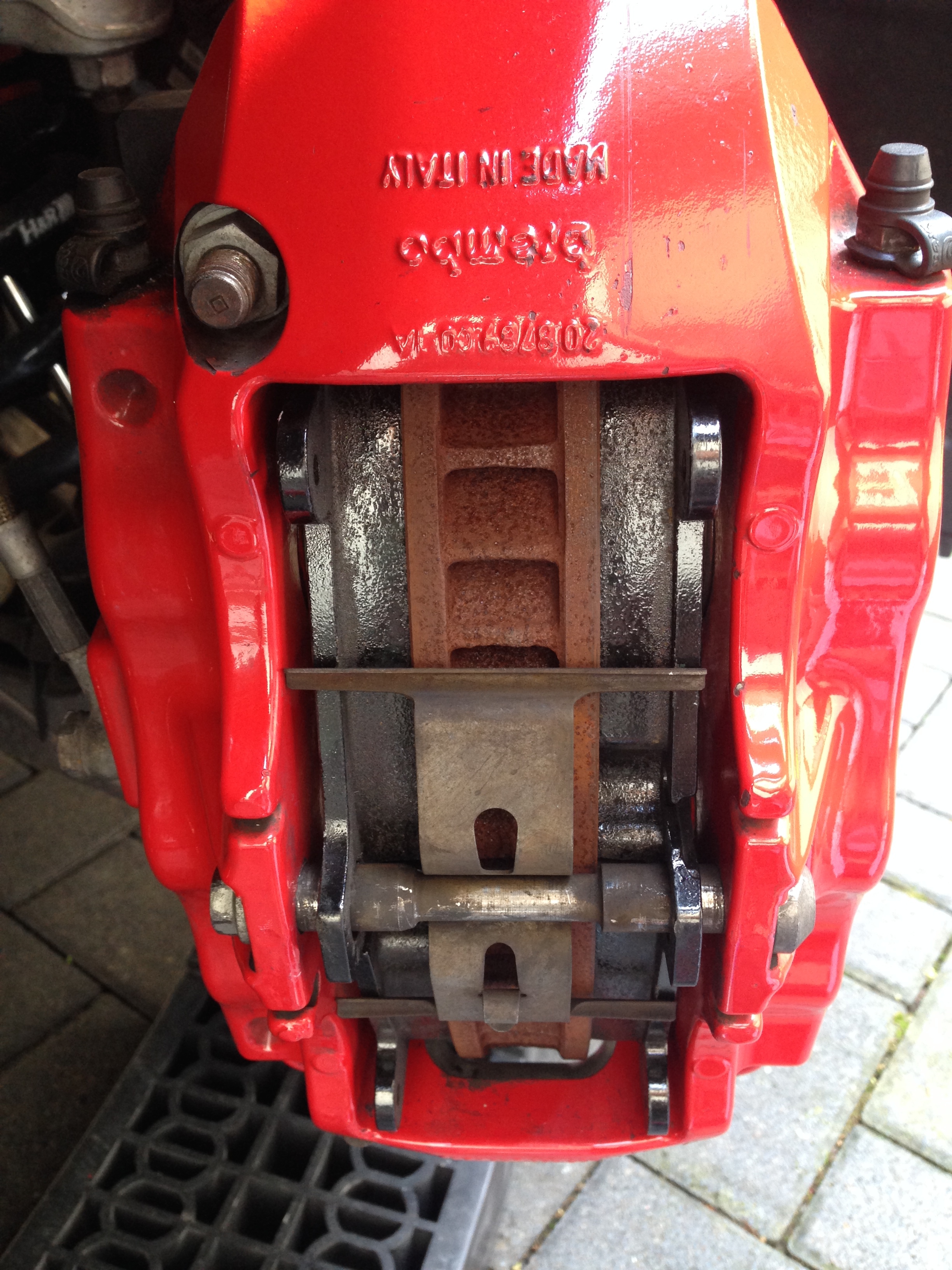

Beitragvon LaRassa » 31.05.14, 11:37
Karlheinz, der Schuster war ich, aber die Sättel sind so schon richtig.
LaRassa
Beiträge: 1106
Registriert: 12.07.13, 12:05
Beitragvon LaRassa » 31.05.14, 11:44
Letzter Stand, beim Entlüften tauchten zumindest auf der rechten Seite zwei kleine Luftblasen auf.
Hoffe das es jetzt besser wird mit der Abnutzung der Beläge
LaRassa
Beiträge: 1106
Beitragvon LaRassa » 31.05.14, 11:49
Karlheinz, dann wären die Entlüftungsnippel unten und die großen Kolben auch , hast Du schon einmal eine Bremse gesehen wo die Nippel unten sind und die großen Kolben auch ?
LaRassa
