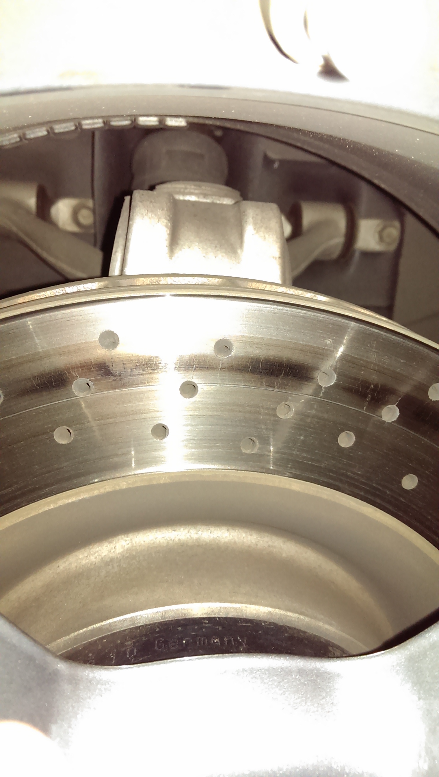

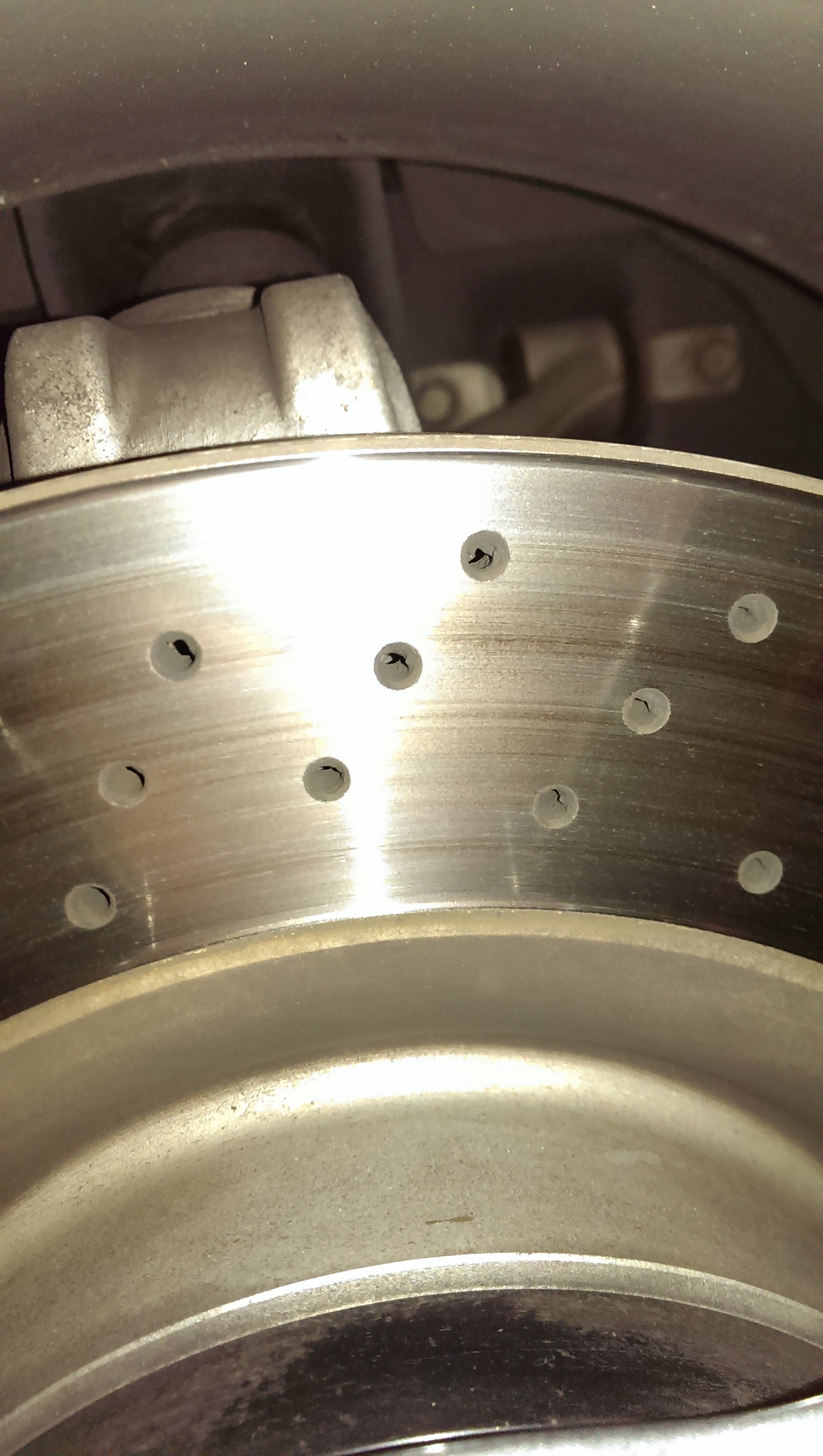

N'Abend zusammen,
was haltet ihr vom Zustand meiner Bremsen. Woher kommen wohl die braunen Verglühungen (?) auf den Scheiben (insb. vorne links)?
Gruß,
Lars

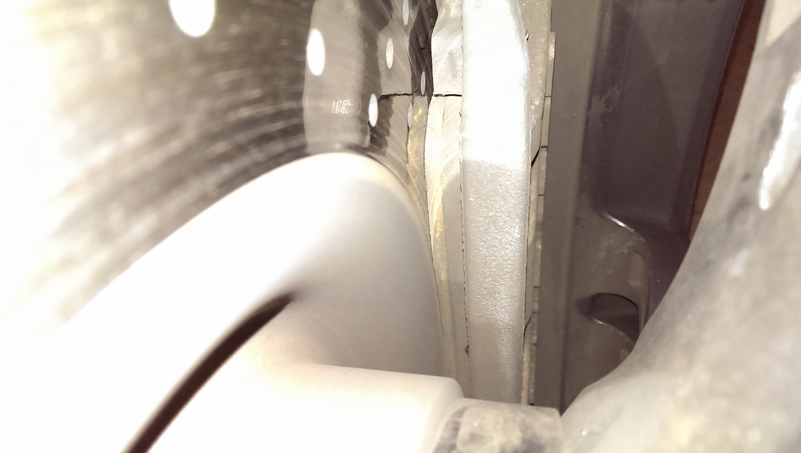

Falls Du einteilige Beläge fährst, dass war bei mir auch so.
Die Beläge saßen fest auf den Halterungen und waren nicht freigängig, wir haben dann in den Belägen die Löcher minimal vergrößert, so dass sie freigängig waren und dann war es gut.
PS: Puste mal die Löcher in den Scheiben frei
kallec6r - Beiträge: 284
Re: Zustand Bremsen (mit Bildas)
Ich würde nur einmal die Löcher in den Scheiben vom Bremsstaub befreien ![good [smilie=good.gif]](./images/smilies/good.gif)
OK, danke Leute. Hatte vorgestern bei einem etwas härteren Bremsvorgang (noch im Bereich des Normalen) das Gefühl, dass es an der Bremse minimal rubbelt. Als ich mir die Bremsen angeschaut habe, war ich mir nicht sicher ob da vllt ein Problem besteht... Wurde vllt einfach nur etwas heiß...
