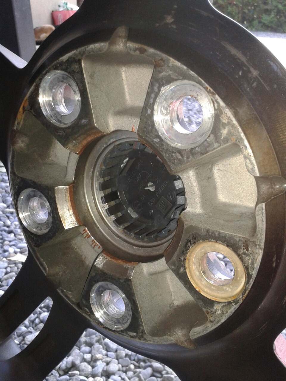

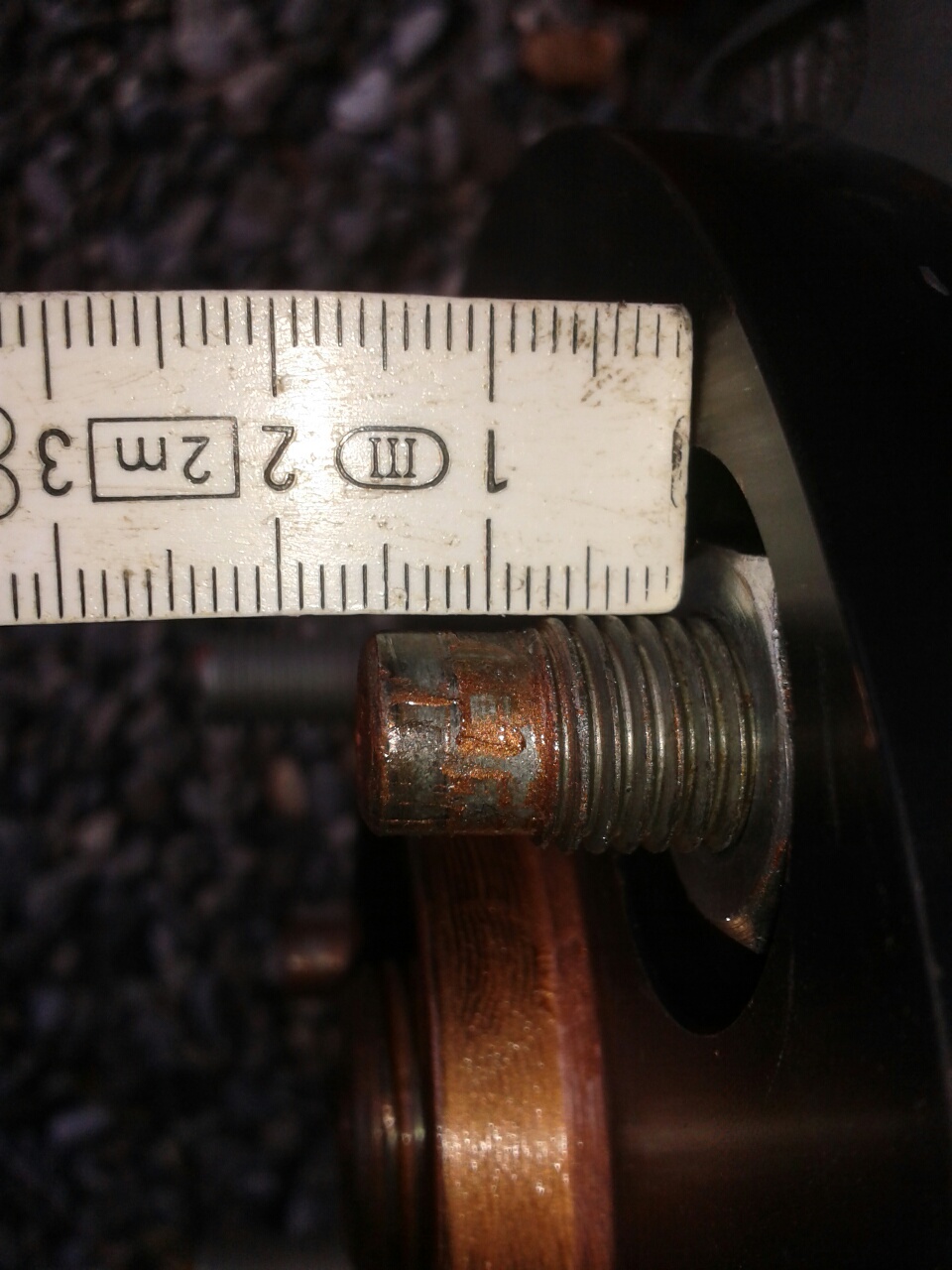

Soo, jetzt kann ich definitv sagen, dass man nicht bei allen Felgen der C6 die Bolzen kürzen muss! Also wie schon zwei Vorschreiber sagten, ist es auch bei meiner C6 von 2008 mit Doppelspeichenfelgen so, dass nichts abgeschnitten werden muss. Der Bolzen steht max. 17mm über der Fläche der Distanzscheibe. Die Felgentasche hat innen locker 25mm. Da kann unmöglich etwas berühren.
