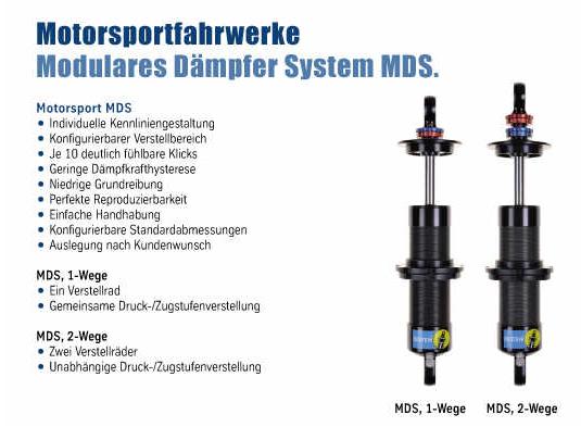

Re: Kritisches Fahrverhalten bei hohen Geschwindigkeiten
Markus,
wo gibt´s denn was über die Callaway-Dämpferzu erfahren? Ich kann im Netz nichts finden...Oder gibt´s die nur auf Sonderanfrage?
Und was kostet der Spaß? Ich habe bei Bilstein nur die verstellbare Raceversion gefunden:
(Wobei die für meine Zwecke wahrscheinlich etwas "overdressed" wäre...)
- Bilstein.JPG (30.44 KiB) 15668-mal betrachtet
