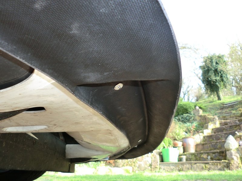

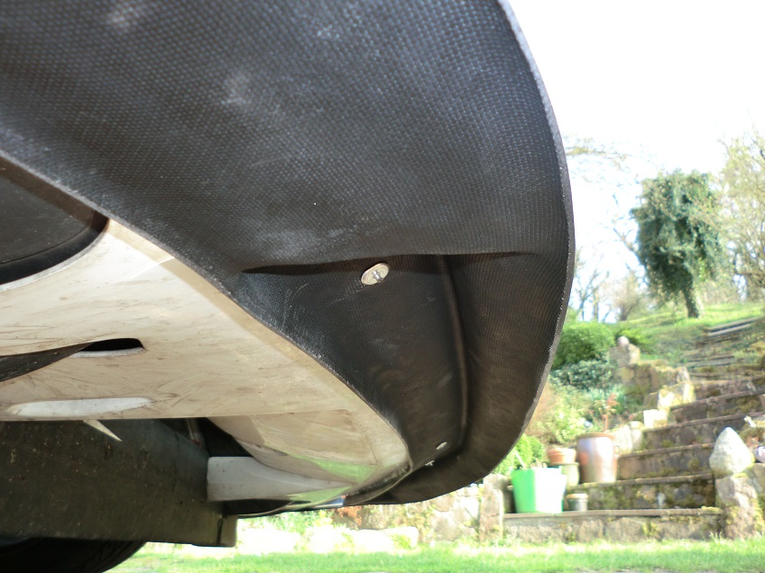

Fotos hab ich leider noch keine gescheiten gemacht
Hier mal welche damit man sieht wie es ausschaut:
Wenns wieder schöner ist mache ich bessere.
Habe den Spoiler mit Karosseriescheiben und etwas Sika Flex fest gemacht. Silikon sollte aber auch gehen.
Bisher hält er :-)
Bisher hält er :-)
