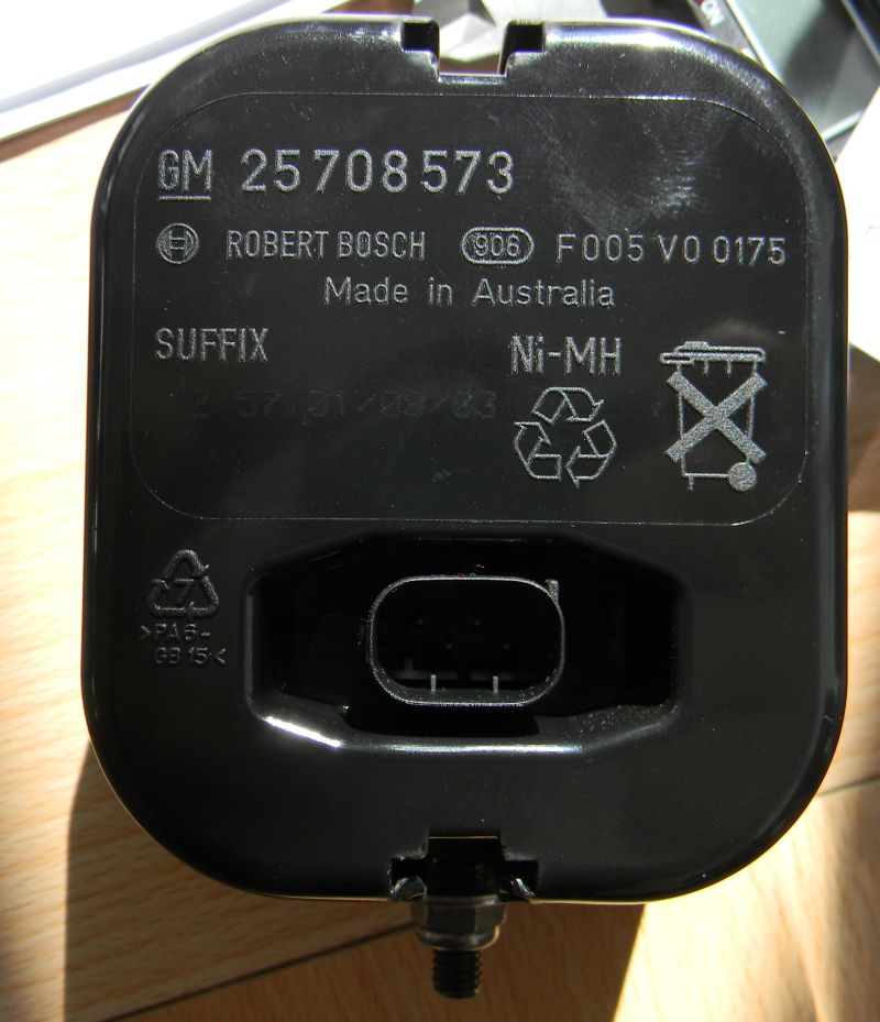

So, ich habe erstmal die Lösung gewählt, die mir eigentlich nicht gefällt und den Kollegen ausgebaut. Der liegt jetzt neben mir und macht ein seltsames leises Brummgeräusch.
Als erstes scheint das mit den zusätzlichen Batterien zu stimmen, denn auf dem Gehäuse der Sirene steht Ni-MH drauf, also ist ein AKKU verbaut.
Dummerweise ist die Sirene verschweißt. Ich versuche sie mal mit sanfter Gewalt zu öffnen und werde berichten.
Hier ein Foto von der Rückseite des Urhebers der Provokation:

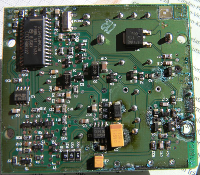

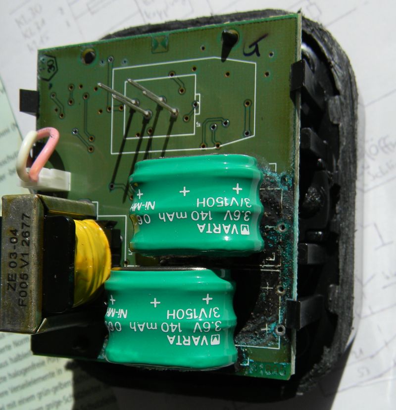

Beitragvon Drahtzieher » 16.09.14, 14:42
Verflucht hartneckig das Teil.
Ich musste die Sirene mit der Eisensäge überreden sich zu öffnen. Es ist definitiv nicht vorgesehen da einen Blick rein zu werfen.
Es sind 2 3,6V 140mAh Ni-MH-Akkus verbaut, die in meinem Fall auch noch eine riesen Sauerei verursacht haben.
Ob da noch was zu retten ist, ich weiß es nicht. Werde erstmal die Akkus auslöten und die Platine reinigen. Dann sehe ich mal weiter....

Beitragvon blitziii » 16.09.14, 15:30
Hey Daniel. Vielen Dank für die Infos bisher! Das sind weltweit die ersten Bilder und näheren Infos zu dem Teil glaub ich [smilie=dirol.gif] [smilie=drinks.gif]
Ich bin kein Elektronik -Fachmann ... aber die Platine sieht teilweise ziemlich verbrannt aus oder? Ist vielleicht die Platine defekt und das Piepsen ist quasi eine "Fehlermeldung" vom Steuergerät der Sirene?

Zur Platine: Die Akkus scheinen ausgelaufen zu sein und haben die Lötstopplackschicht aufgelöst. Ich habe die Platine gewaschen und jetzt sieht man das blanke Kupfer, welches nicht angegriffen zu sein scheint, allerdings bin ich mir dessen bei ein paar sehr dünnen Leiterbahnen nicht sicher.
Die Akkus haben eine Leerlaufspannung von 4,1V (3,6V ist die Nennspannung), somit scheinen die OK zu sein. Ich muß sie aber nochmal mit etwas Belastung testen.
Ich tue mir etwas schwer einfach neue Akkus zu besorgen und einzubauen, da die Teile recht teuer sind und ich nicht sicher weiß ob die Platine den Säureangriff überlebt hat.
Ich werde jetzt die Akkus unter Last testen und einige verdächtige Leiterbahnen durchklingeln. Zum Glück bin ich vom Fach und auch entsprechend ausgerüstet.
Es kann durchaus auch sein, daß der Siff, der auf der Platine war Kurzschlüsse oder Ähnliches verursacht hat. Alles schwer zu sagen.

Beitragvon Drahtzieher » 17.09.14, 08:38
Zu mindest ist ein kleiner Microprozessor und ein E²-Prom (Speicherbaustein) drin, was für eine "Intelligenz" spricht.
Kleines Update zu meinem Kandidat:
Die Akkus sind definitiv am Ende. Beide haben eine Leerlaufspannung von über 4V, unter Last hat der eine noch 1,2V und der andere 0,4V.
Jetzt bin ich etwas unschlüssig ob ich neue Akkus rein baue oder ob ich die Tröte einfach weg lasse.
