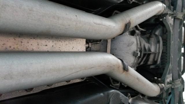

Habe mir das mal von unten angeschaut.
Es sind HMS-Endtöpfe mit TÜV verbaut, habe ich so gekauft.
Kann jemand erkennen, ob es sich bei den Biegungen um die ´09er Version handelt??

08er Version!

Molle hat geschrieben:08er Version!
Stimmt nicht Werner.
09
gruß Ingo

Corvalex hat geschrieben:Woran erkennt man das?
Sieht man am besten an der Muffe, an der Beifahrerseite, wo der Endtopf ( Achsrohr ) eingesteckt wird.
Bis 2008 verläuft der Pipe bis zur Muffe gerade.
Ab 2009 ist er vor der Muffe noch mal abgewinkelt.
Gruß Ingo

@Inja,
stimmt,ich hätte es auch am Achskörper sehen müssen!!!!
Auf dem Foto sieht man es deutlich!
