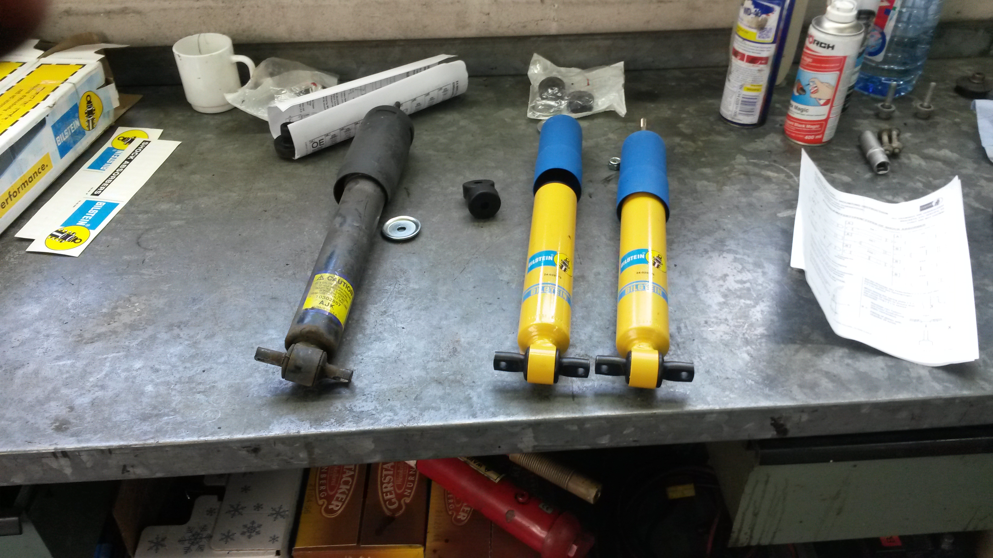

Ich habe sie endlich drin. Ja es lohnt sich absolut. Sie liegt viel ruhiger auf der Straße vor allen Querfugen oder Teerflicken bügelt sie spürbar besser weg. Ob das springen der Hinterachse ganz weg ist kann ich noch nicht sagen. Auf alle Fälle spürbar besser. Für den Preis eine Empfehlung.

Ich hatte Z51 drin, was ja eigentlich schon nicht so schlecht ist.
