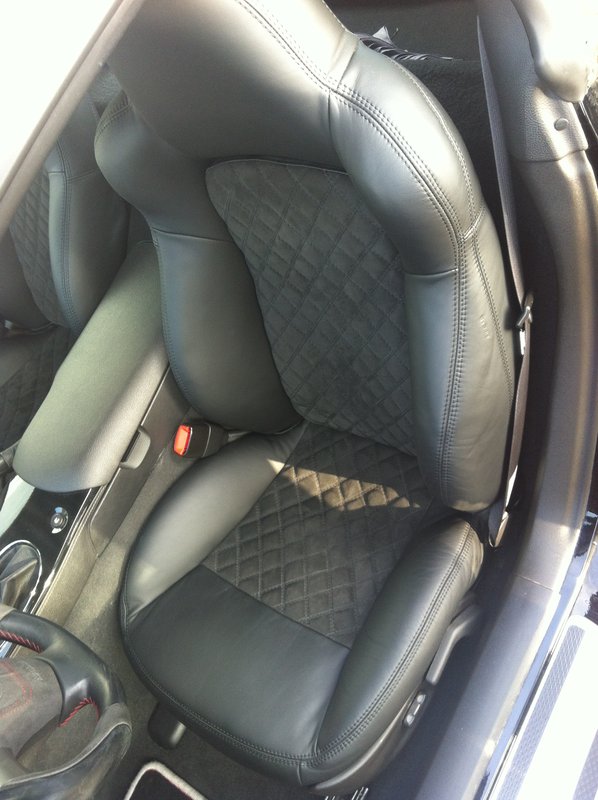

Re: Service+Umbauten auf die neue Saison
Ich hab noch zwei Sitze allerdings ohne Airbag.
LG Horst
LG Horst
