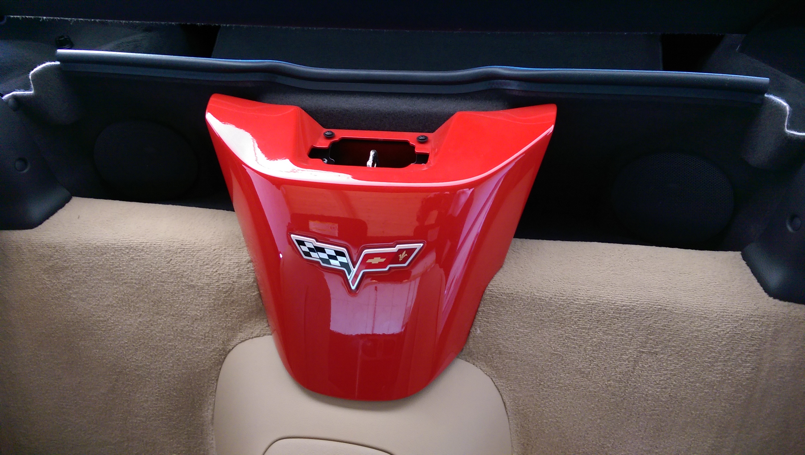

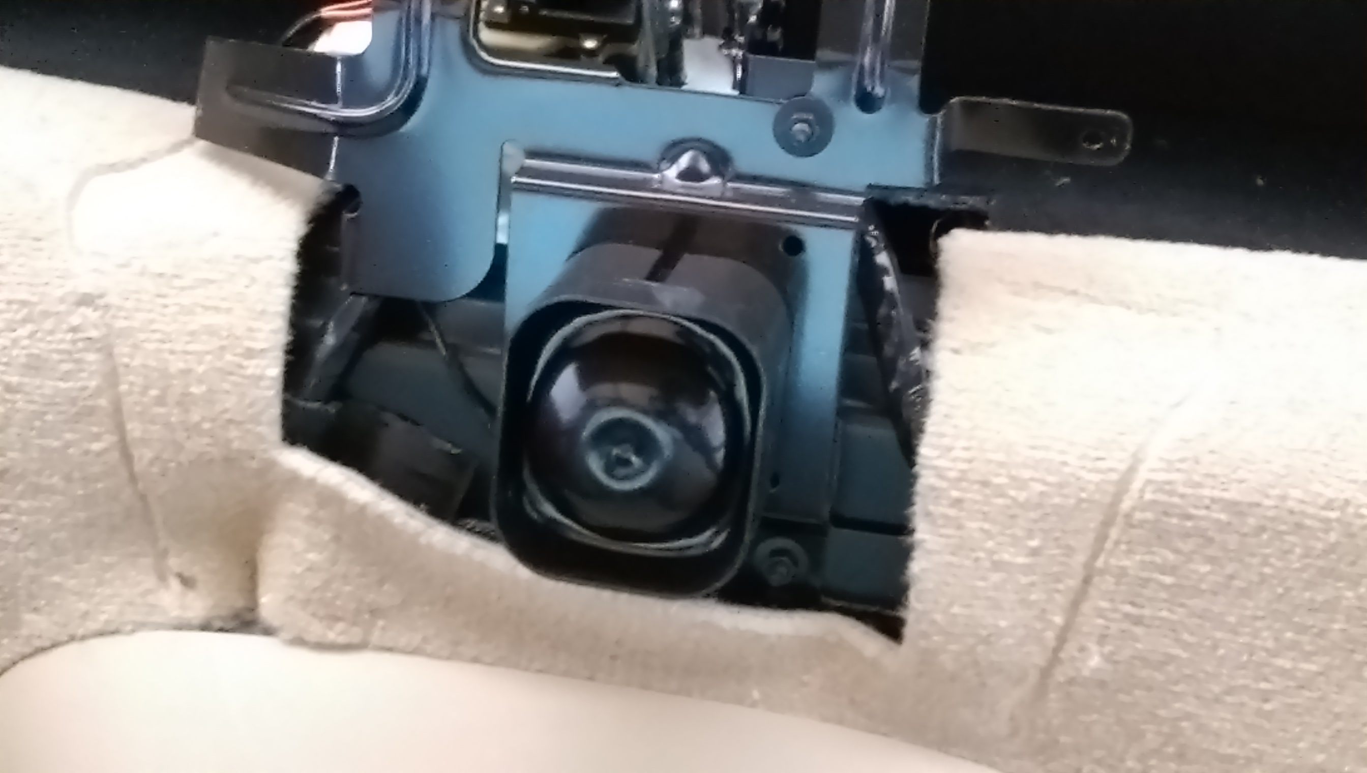

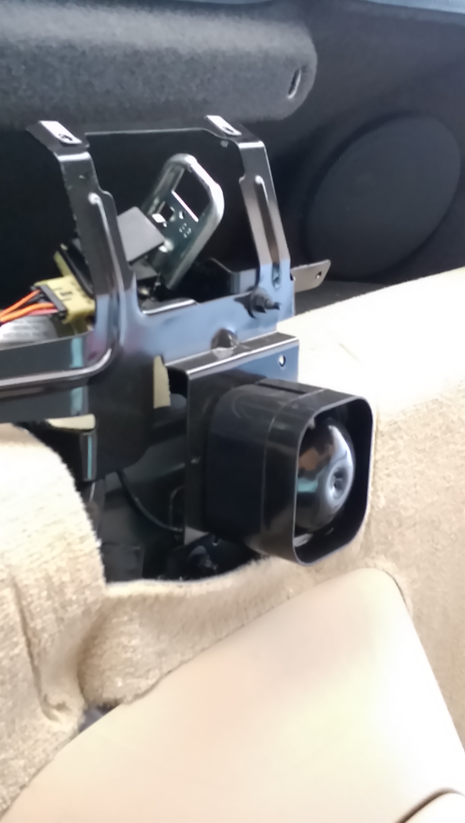

Found the sucker... right behind the waterfall.

Re: C6 Cabrio: wo ist die Kofferraum Sirene?
Da hätte ich das Mistvieh als letztes erwartet ![shok [smilie=shok.gif]](./images/smilies/shok.gif)

Vorläufig bin ich happy, daß mich kein Piepsen/Heulen belästigt. Wenn ich mal viel Zeit habe, säge ich's auf und
schaue wie beschädigt die Platine ist. Das kann aber dauern, da ich das Ding nicht vermisse und auch Zweifeln
habe, ob es überhaupt benötigt wird. Immerhin hat die US Ausführung es nicht.
Hallo Chris,
Kannst du mir sagen wie du das Ding wegbekommen hast?? Ist es verschraubt?? Verkabelt?? Will meins auch raushauen und bin um jeden Tip dankbar.![drinks [smilie=drinks.gif]](./images/smilies/drinks.gif)
