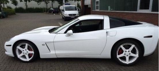

Erst mal Hallo,
mein Name ist Peter und ich komme aus dem Kreis Gütersloh und liebe V8 Sound.
Bin schon ne ganze Weile hier im Forum angemeldet und habe jetzt seit zwei Wochen eine C6 Bj. 11/2005.
Sie steht auf den Serienfelgen und ich habe einen schicken aber ohne ABE oder Gutachten Rädersatz dazu bekommen der eigentlich auch im Sommer drauf soll.
Folgende Fragen:

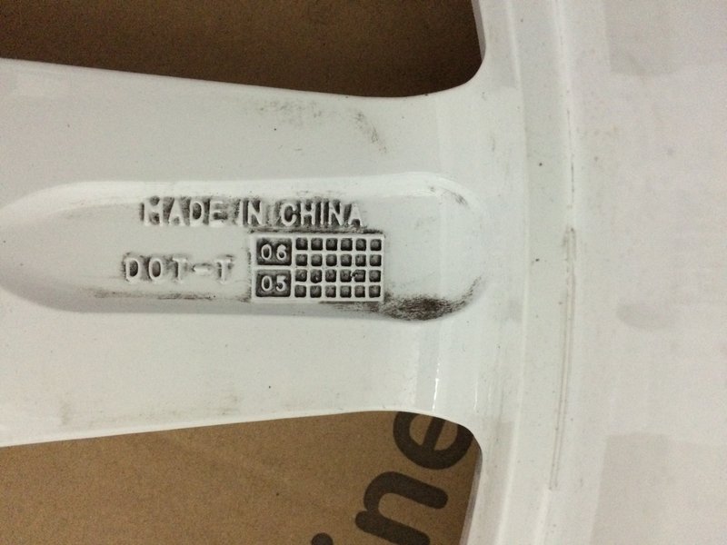

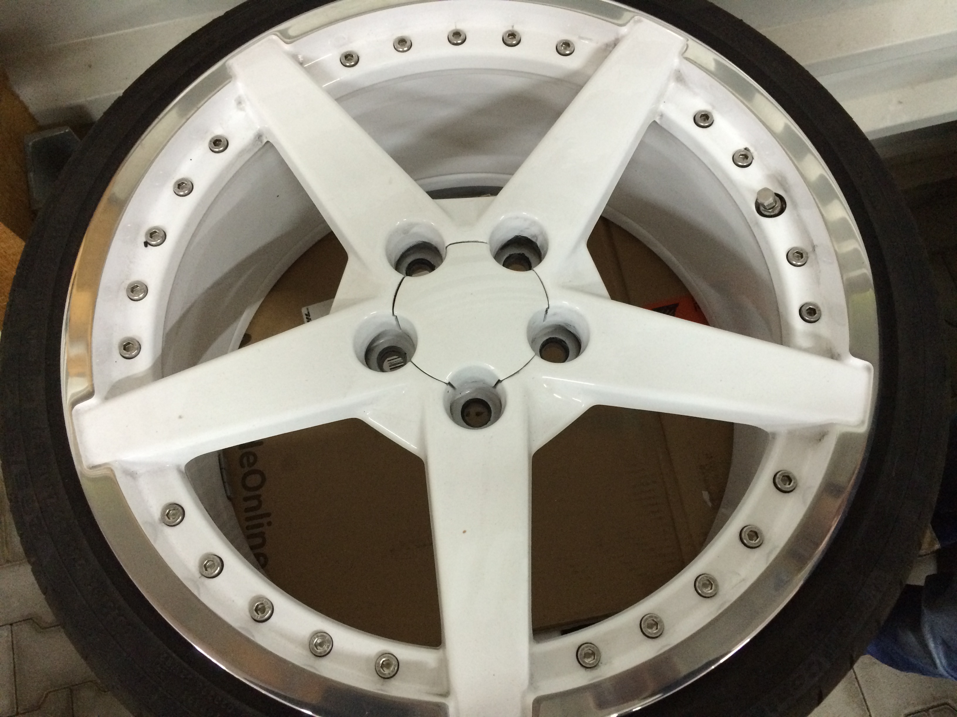

Kennt jemand den Hersteller oder hat sogar ein Gutachten dafür, denn ich möchte ungern ohne Eintragung fahren.
Und zweitens habe ich hier viel über das Active Handling System gelsen das irgendwie eingreift wenn die Radgröße und Bereifung nicht genau passen, kann ich sie überhaupt montieren ohne Probleme zu bekommen?
Felgen Reifen vorne: 19X9,5 mit 265/30 ZR 19
Felgen Reifen hinten: 20X10 mit 295/30 ZR 20
Siehe Bilder
Wer kann mir evtl. helfen?
Habe von allen anderen Markierungen in den Felgen auch noch Bilder wenn das weiter hilft, wollte das hier aber nicht überladen.

Allerdings bin ich , bitte nicht verkehrt verstehen, bei China Felgen sehr misstrauisch
Gruss Ingo

Ja wegen China hab ich ja auch Bedenken, wäre super wenn die einer kennt.
Aber was ist mit der Felgen-Reifenkombi, ist das ohne Probleme mit der Elektronik überhaupt fahrbar?

Refienkombination geht da die Abrollumfangdifferenz größe wie 5% ist.
Unter 4,42% spinnt die C6
Deine Kombi hat 6,75%

Ich hätte bei solchen Felgen immer Bauchschmerzen, dass etwas bei hohen Geschwindigkeiten bricht. Zumindest, wenn es keine entsprechenden Gutachten gibt.

Ich hätte Bedenken wegen dem Aussehen-Rest kommt erschwerend hinzu..

Die Felgen würde ich bei mir nich montieren. Aber sonst eine schöne Vette
Re: Wer kennt diese Felgen, Hersteller, ABE etc. ?
Ich find die Felgen klasse :)

ich habe nichts zu den Felgen geschrieben weil sie nicht eintragungsfähig sind.
Vor einigen Jahren war es noch möglich solche Felgen in Bayerrn über die Traglastangabe in der Felge eintragen zu lassen.Das ist nicht mehr möglich-
In schwarz/poliert würden die gut aussehen. Aber wenn nicht eintragungsfähig, sowieso uninteressant.

Wenn die Felgen kein Gutachten und keine KBA Nr oder sowas haben würde ich die auf den Müll schmeissen und fertig.
Ich hab mal nen test von diesen billig Felgen gesehen (waren nachgemachte m6 Felgen aus eBay)
Das ist eine rollende Todesfalle, die Dinger sind beim TÜV allesamt schon bei sehr geringer Belastung gebrochen.
Sowas hat auf nem 300 km/h auto genauso wenig was verloren wie lingling reifen oder sonst so Plunder.
Vor allem wenn du damit nen Unfall hast wird dir die Versicherung eins husten wenns um das Geld für dein auto geht...

Fakt ist , Felgen die nicht eingetragen werden würde ich nie montieren lassen , da wäre mir mein Leben zu schade , oder wenn was passiert hat man kein Versicherungsschutz
