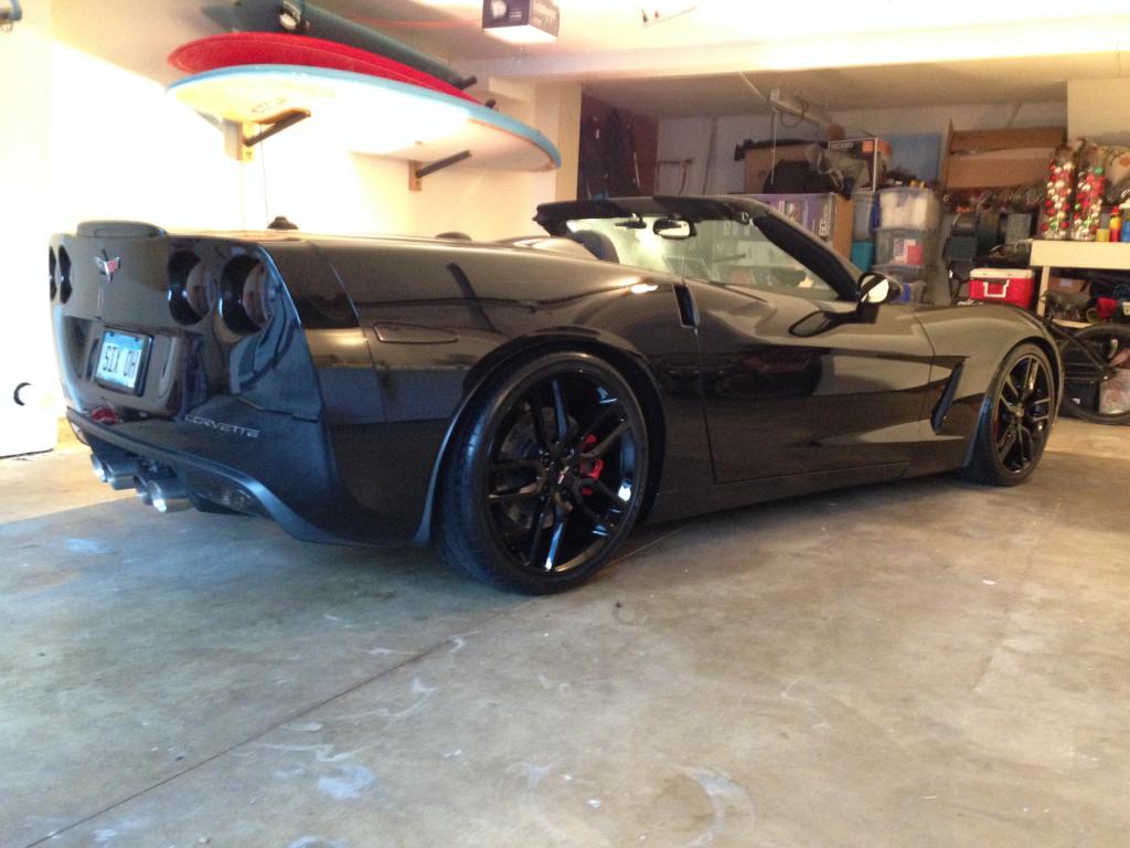

Hat schonmal jemand die C7 Felgenkombi in 19/20 an seine C6 geschraubt?
Die originalen Felgen gehen relativ günstig weg, vor allem im US Forum, aber auch in Europa...
Ich denke man müsste nur die C6 Reifendrucksensoren einbauen, der Rest müsste 1A passen und man hat originale Qualität....

Beitragvon peterC6LS3 » 01.01.15, 10:50
Wie kommst du darauf?
Ist ja fast 100% die selbe Dimension wie bei der C6 - nur eben ein Zoll grösser, was im Querschnitt berücksichtigt wurde.
245/40/18 ist gleich wie 245/35/19 - nur 0.1% Abweichung
Und 285/30/20 ist gleich wie 285/35/19... - nur 0.5% Abweichung...
Bereitet das wirklich schon Probleme?
Kann ich mir kaum vorstellen?
Würde mich interessieren da ich schwarze C7 Z51 Räder suxhe in den USA... [smilie=blind.gif]

Beitragvon peterC6LS3 » 01.01.15, 13:55
Laut US Forum keine Probleme
Wheel specs for the base cars are identical. No reason why the 19/20 Z51 C7 package shouldn't fit nicely onto a C6 coupe.. Won't work on a GS or Z obviously.
http://www.corvetteforum.com/forums/c6- ... my-c6.html
Und es sieht echt Hammer aus!
Schwarze Z51 C7 Räder stehen auf meiner Wunschliste - normal müssten unsere EU Sensoren rein und die Geschichte müsste problemlos funktionieren...
Die Optik finde ich schonmal sehr fein!
