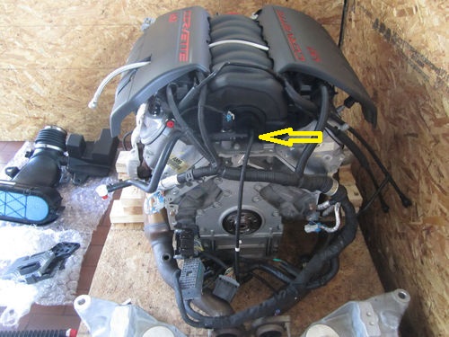

Re: Unterdruckschlau Klappenauspuff
Hallo Thomas
Hier ein Bild wo der Unterdruckschlauch für die Serienmäßige Klappenauspuffanlage an der Ansaugbrücke angeschlossen ist, um an dieser Stelle den Anschluss auf zubohren muss die Ansaugbrücke runter, es wird aber mit Sicherheit auch noch eine andere Stelle geben wo man sich den Unterdruck her holen kann, ich denke der Werner oder der Ingo, ( Inja ) werden dir da genaueres zu sagen können...
Da meine Klappen nicht mehr zu machten, hatte ich den Verdacht das die Leitung irgend wo undicht sei, dies war aber nicht de Fall...
Die serienmäßige Steuerung bei der Z und bei der C die so eine Anlage verbaut haben, wird durch ein kleines Magnetventil übernommen welches hinten rechts auf dem Rahmen montiert ist, wenn man die beiden rechten Rückleuchten ausbaut kommt da gut dran und kann alle Montagearbeiten durch die Löcher ausführen, und jenes Teil war bei mir defekt...
