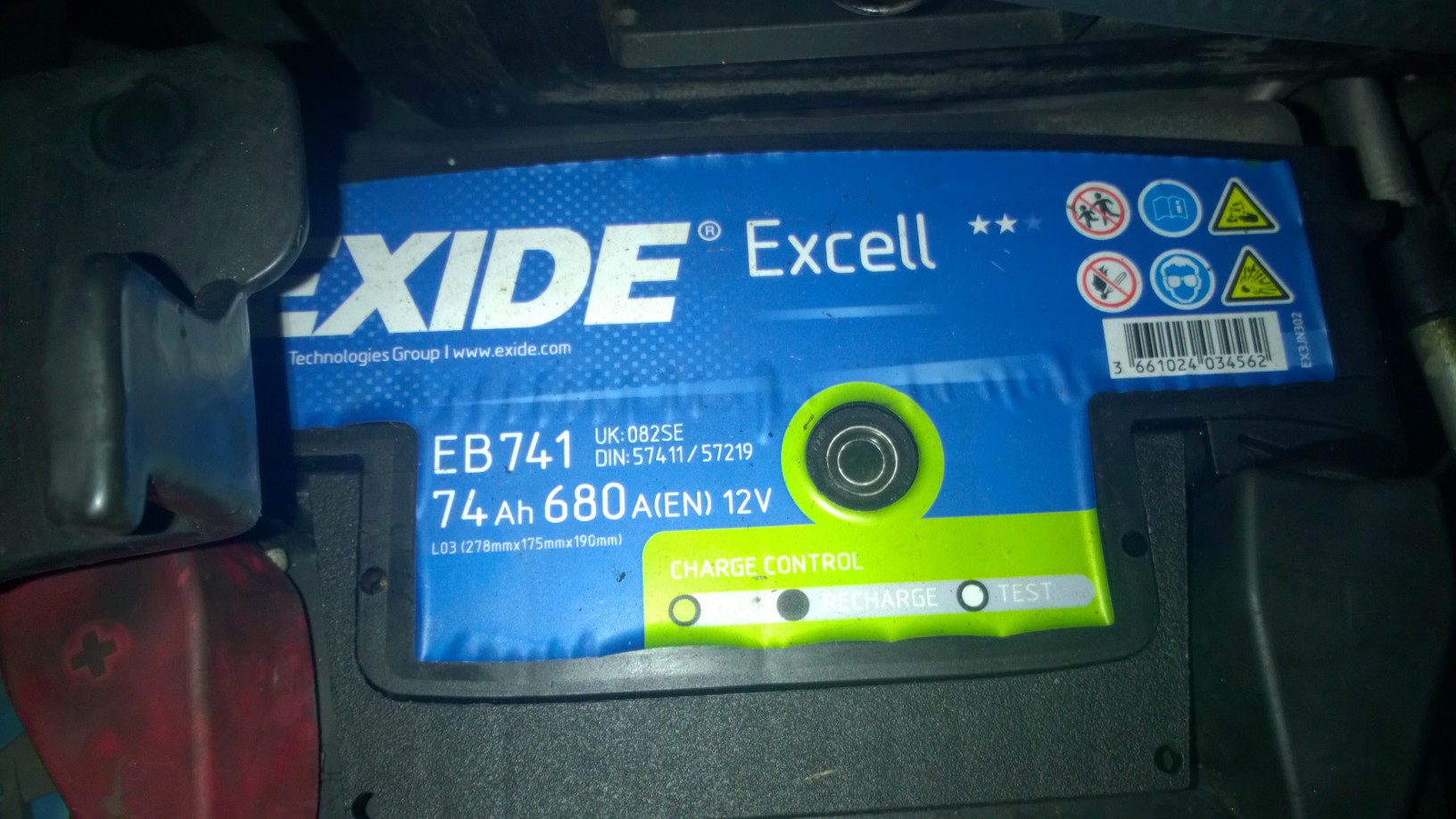

Re: Batterie überbrückt jetzt Wagen gesperrt was tun??
Hier mal ein Bild von der Batterie! Das Schauglas ist schwarz das bedeutet wohl laden oder im Arsch!
Laden , die Nacht über. Wenn dann nicht die grüne Kugel zu sehen ist, tauschen.
Normaler weise müsste das rot zu sehen sein, wenn die Batterie leer ist.
Mach mal die Zündung an ohne zu starten, was zeigt den das Voltmeter an?
Frank
Frank
Dann wird die Batterie wohl fertig sein. Ich würde sie ml 24h laden, vielleicht reicht es noch zum Starten und zügig eine neue verbauen.
Also Batterie ist im Arsch! Hat irgendwas mit 6,3 Volt angezeigt und lässt sich nicht laden. Ich hasse das Wagen kaufen und kurz danach Batterie kaputt passiert so oft!
