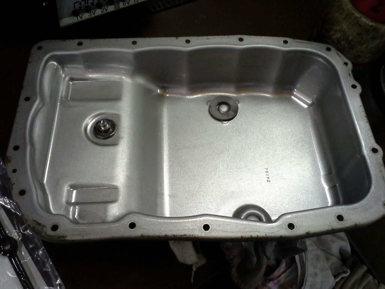

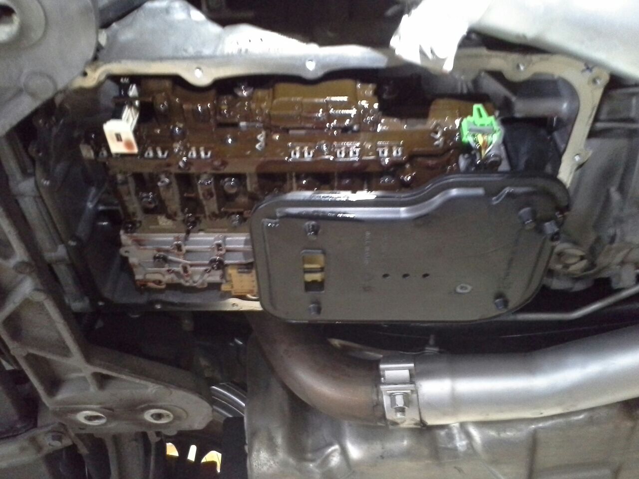

So - Rene hat den Wechsel heute durchgezogen - danke nochmals für alle Tips und sorry Heinz für die kurze telefonische Störung
Der Wechsel wurde bei einer 07er Paddleshift gemacht mit 58 tkm. Öl war ziemlich dunkel und verbrannt - hat sicher nicht geschadet...
