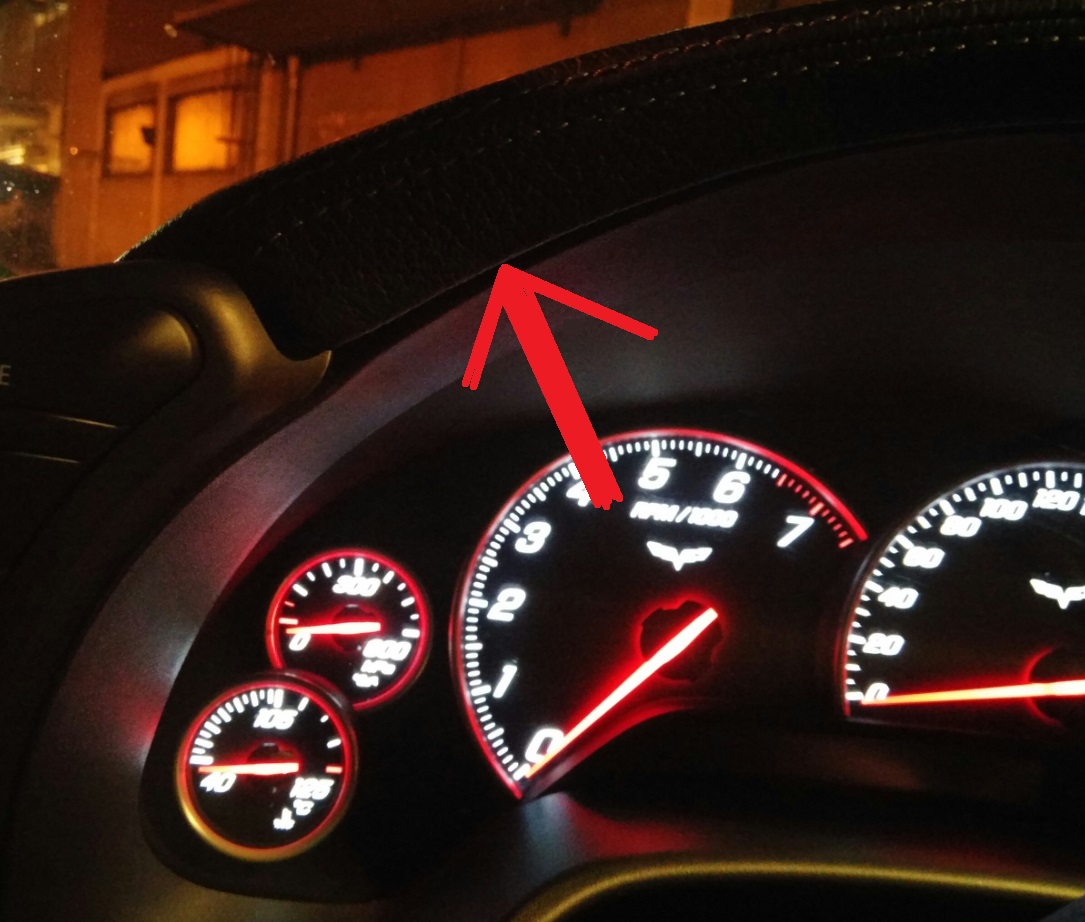

Meine C6 hat ein Störgeräusch dass vom Tachorahmen ausgeht - die schwarze Kunststoffabdeckung vom Tacho unterm Armaturenbrett.
Wenn ich sie nach oben ans Armaturenbrett drücke mit dem Finger, ist es weg...
Gibt es dafür eine Idee wie man das beheben kann?

Anbei ein Foto wo das Geräusch genau herkommt...

Tachorahmen ausbauen un ein Mosgummistreifen dort einkleben wo es schleift.
Kanst aber auch der Tacho un Tachorahmen auseinander drücken un was dazwischen klemmen.

Ich hatte das mal bei einem VW. Habe das Kombi ausgebaut und einen dünnen Filzstreifen aufgeklebt, wollte es keinenfalls verspannen (dann knisterts meistens woanders wieder). Danach war Ruhe.

Erkläre doch mal das Geräusch, denn dort ist eigentlich nichts was Geräusche verursachen könnte...

So bin gespannt ob es weg geht mit Klebeband [smilie=biggrin.gif]

Ist behoben mit 3 Lagen Klebeband [smilie=bb.gif]

Lag das vielleicht an der Belederung, dass es da enger ist?

Das kann ich nicht sagen, glaube aber nicht.
Das Geräusch ist jedenfalls weg.
Ist nur mehr das "Surrgeräusch" ab 120 km/h zu beheben das entweder vom Scheibenwischer oder vom Kunststoff unter der Scheibe kommt [smilie=crazy.gif]
