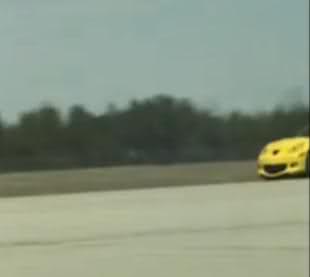

Wie sind eure Erfahrungen damit. Z06 bzw. GS Fahrer, die so einen Frontsplitter montiert haben. Ich habe weniger Angst, dass mir das Teil abreißt aber es gibt da Videos, wo der untere Teil des Bumpers bei höheren Geschwindigkeiten massiv nach unten gedrückt wird.
Hier ein Foto einer Z mit ZR1 OEM Splitter ohne diese Verstärkung:

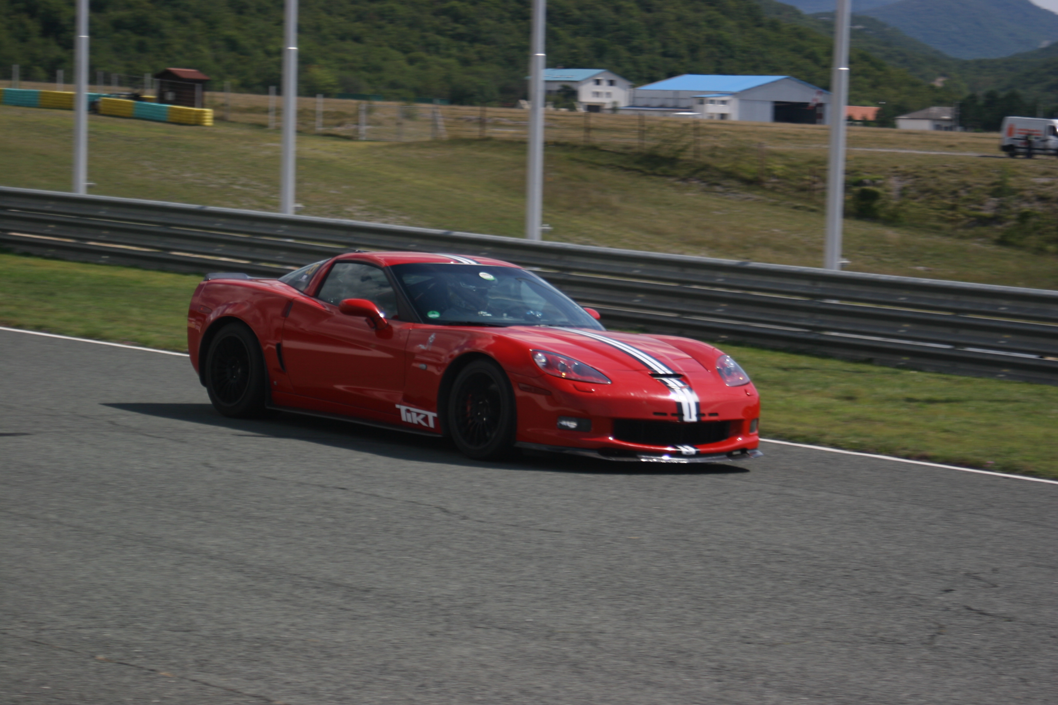

Bei meiner RZ hat das Teil auch nur bedingt geholfen, in Rijeka und so tief wie sie war, hat es trotzdem geschrabbt und durchgebogen hat es auch noch, wenn auch nicht mehr so extrem!

Wie man an Tomislav's Bild sehr schön sieht ist nicht der Frontsplitter an sich das Problem, sondern der untere Teil des Bumpers an dem der Splitter befestigt ist. Dieser hat an der unteren "Querstrebe" zu wenig Stabilität. Es bringt also nichts den Splitter mit 128 Schrauben zu fixieren, der Bumper würde sich trotzdem durchbiegen. Ich sehe als Lösungsansatz nur eine Querstrebe unten in den Bumper zu montieren(lamininieren) bzw eine oder zwei Längsstreben vorne in die Kühleröffnung um den unteren Teil des Bumpers mittig mit dem oberen Teil zu verbinden.
