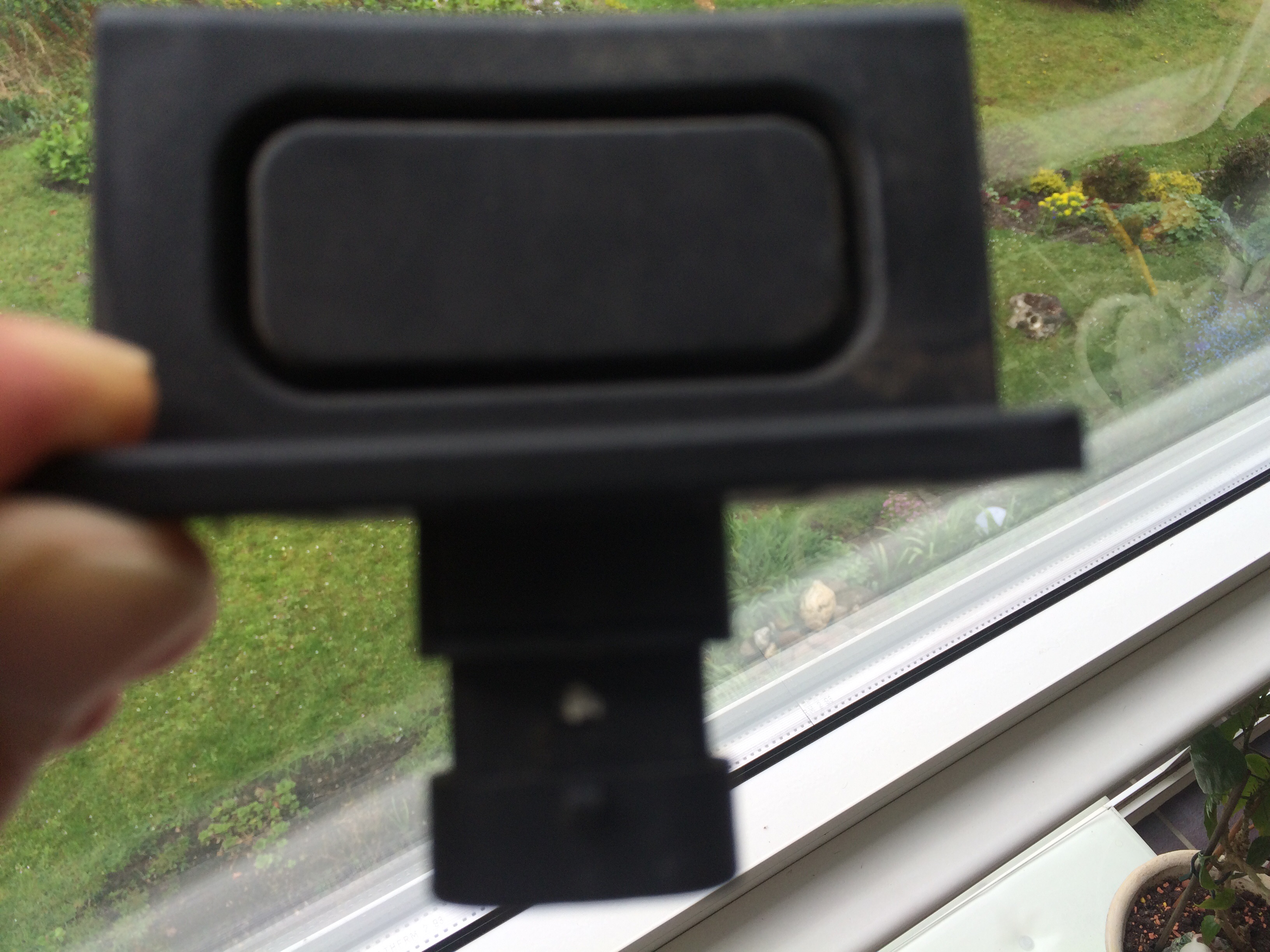

Hallo, die beifahrerseite ließ sich sehr schlecht öffnen also Molle angerufen und das Teil geholt , der Witz ist das wenn der Türöffner defekt ist ,das Teil ist dafür verantwortlich das es im notlaufprogramm geht während der Fahrt

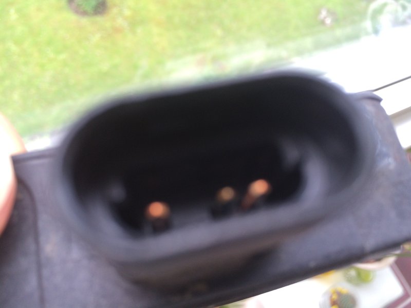

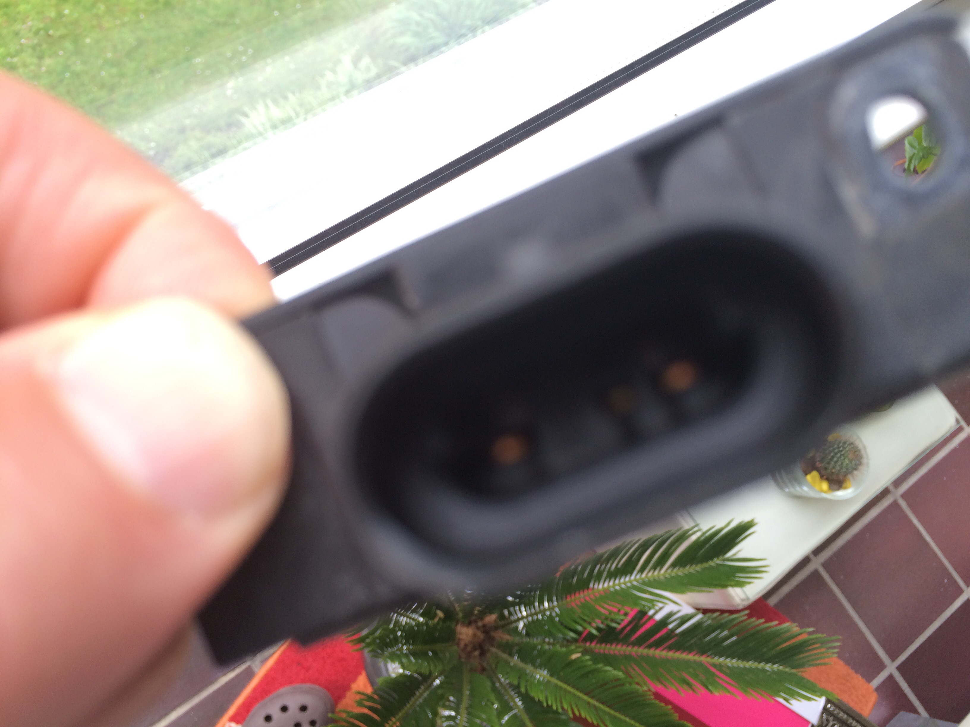

Schuld sind dann die inneren Stecker die schwarz werden und gammeln hier mal ein Bild vom Teil

Sind nur 2 Schrauben, dann kannst du die rausziehen und bist direkt am Stecker

Man kann die Stecker-Kontakte auch reinigen mit feinem Schleifpapier, Stahlwolle oder ahnlichem. Meistens sind es aber die Kontakte der "Druckplatte" welche Probleme machen. Kann man auch aufschrauben und reinigen(Hab ich mit nem Dremel und Nylonbürsten Aufsatz gemacht). Easy Job! Hier ein Video dazu:
