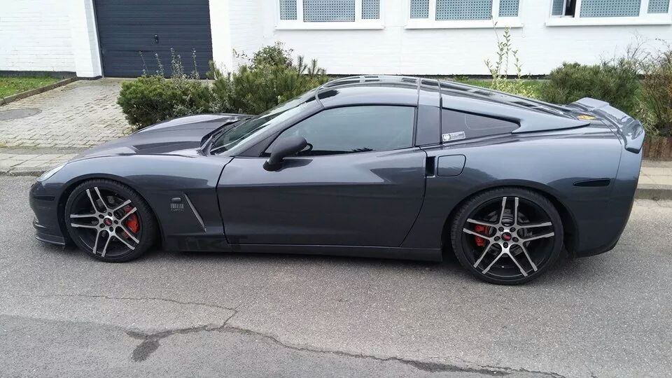

Anbei noch ein paar Ideen...
Blöde Frage - wäre zB hinten + vorne auch 20" problemlos möglich oder muss immer unterschiedliche Zollgrösse gefahren werden?
Re: Maximale Felgenmasse C6
Schon möglich, aber bissal Gummi auf der Vorderachse zwischen Felge und Asphalt zu haben schadet nicht.
Ich fahre die RUFF R954 in 9x19 und 10,5x20 mit 265/30-19 und 285/30-20...
