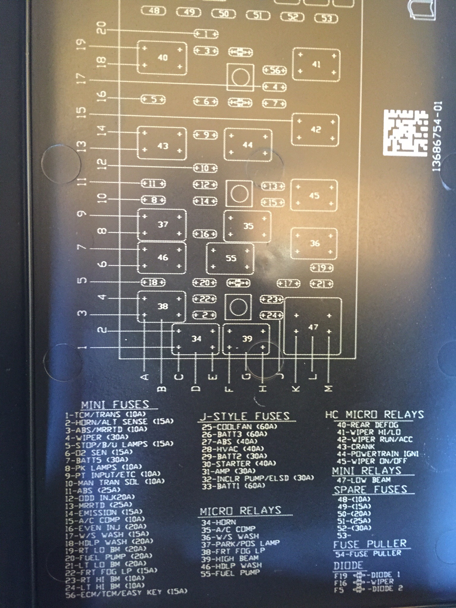

Hallo Mathias,
Motorraum, Si. 18, HDLP Wash

Hab mir das mal angesehen mit der Sicherung. Da ist ne Art Relais verbaut, also keine einzelne Sicherung Nr18
Da hängt noch was anderes dran.
Da hängt noch was anderes dran.-

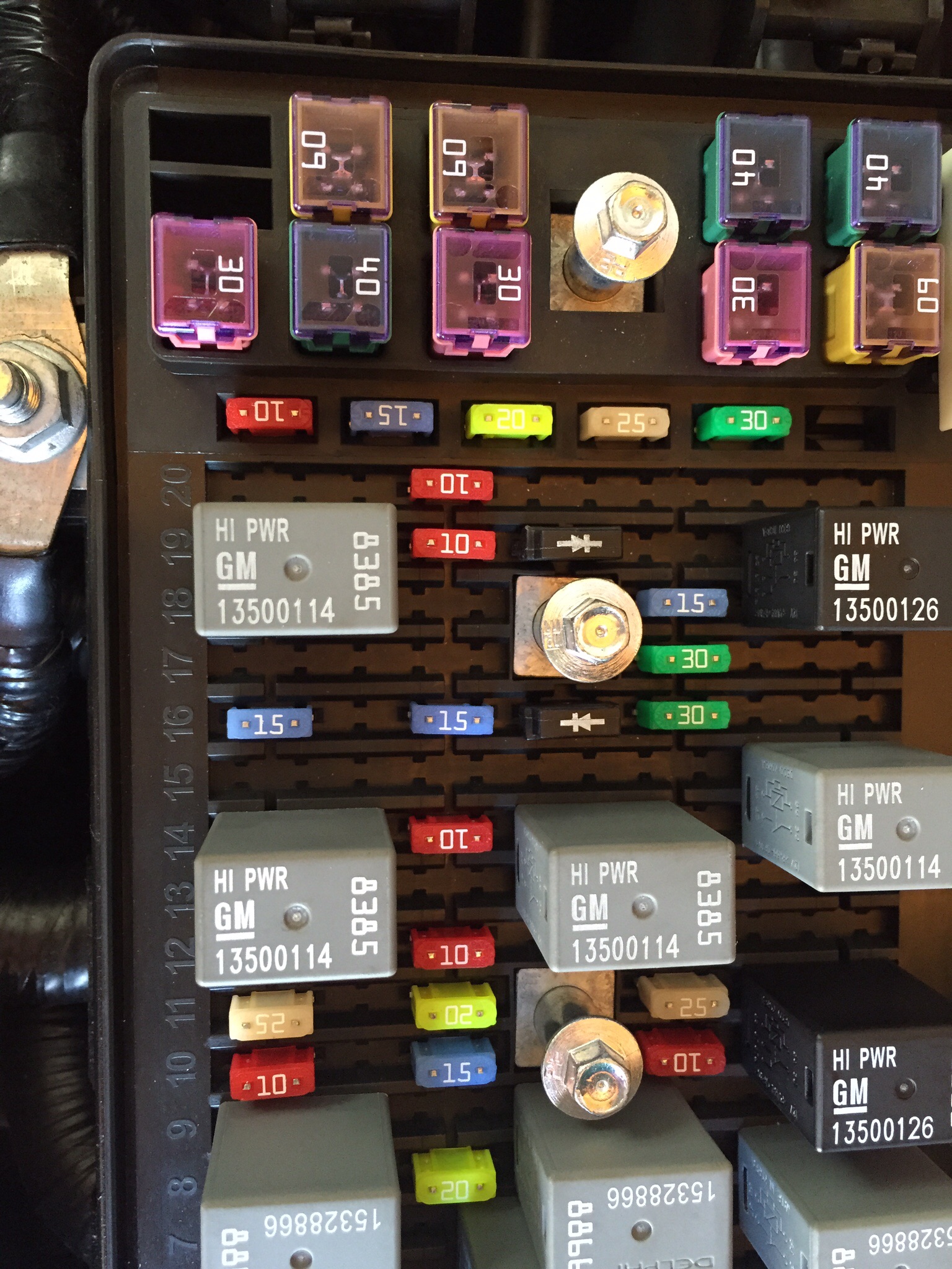

Hi Alex, Sicherungskasten Motorraum, Eu Modell. Mach gleich mal ein Bild....
Bin ich doof......Steckplatz 18(Relais Heckscheibenheizung) mit Sicherung 18 verwechselt(Steckplatz 5)......jetzt ist alles klaro

Geht mir genauso. Ich Blick da auch nicht was man jetzt abziehen soll. Meine ist ein 427er EU Modell. Evtl. die 46 bei den Microrelais als HDLP wash gekennzeichnet, welches bei 6 und 7 eingesteckt ist??Bitte um Hilfe ![blush [smilie=blush.gif]](./images/smilies/blush.gif)

Hi Mathias, es ist die Nummer 18 (Belegplan auf! der Sicherung) und links steht auf dem Plan die Nummer 5. Auf deinem Bild ist das nicht zu sehen weil etwas weiter unten. Ist eine 20A Sicherung.

Versuch mal die:
Auf der Sicherung selbst sollte eine 20 stehen, für 20A und gelb sollte sie sein.

Du meinst also wie auf dem Belegplan Reihe 5 von unten die Sicherung mit der Nr. 18?? Daneben ist ja eine mit Nr. 20 und im Plan steht Fuel Pump...

Sorry für den Post zuvor, Alex hat geantwortet während ich schrieb. Danke
NevadaRocks - Beiträge: 1481
Re: Scheinwerferwaschanlage funktioniert nicht (LS3)
Super Alex! Genau die ist es!!!!!!

War gerade beim Auto - die 20A Sicherung ist erneut durchgebrannt, hab ich neulich erst gewechselt...
Also da ist was Faul - wie geh ich am Besten vor? Wo ist die Pumpe verbaut und wie zugänglich ist die?
Anbei ein Foto - ist das Relais nicht verkehrt gesteckt oder ist das egal?
