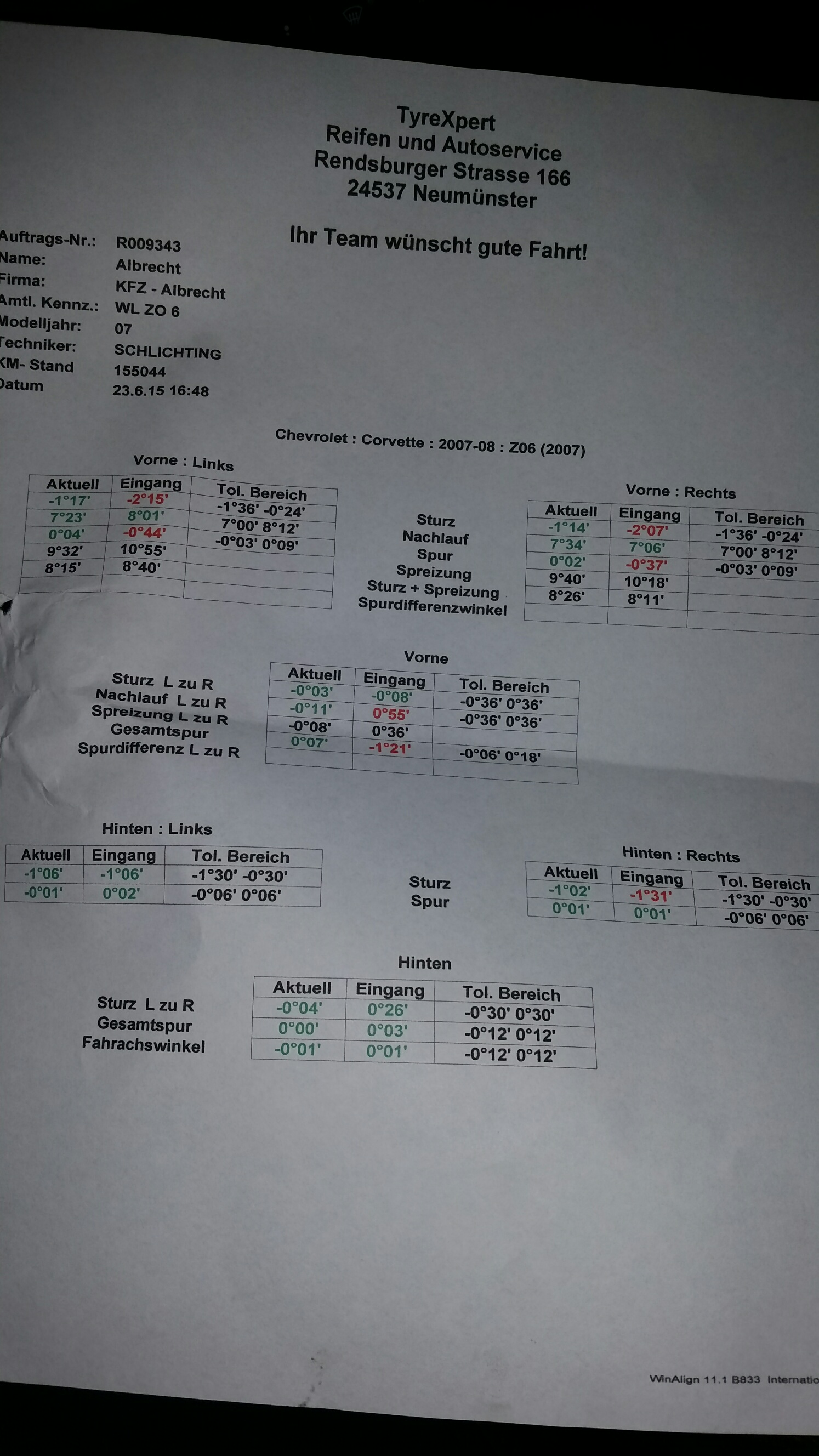

Anbei das Protokoll vom vermessen

Für meinen Geschmack ist hinten auch zuwenig Vorspur eingestellt. Was aber nicht Dein unkontrolliertes Fahrverhalten erklärt.........

Am FW haben wir lediglich letzten Herbst (nach einer Probefahrt mit Opa und mir) eine Eingangsachsvermessung gemacht und da stand das Auto top, so das es keinen Grund gab daran etwas zu verändern, vor allem weil ganz klar zu hören war das die Buchsen hinten Geräusche machen, sprich diese eh irgend wann getauscht werden sollten!
Am Ende des Tages gehören m.M. nach aber auch die Spurstangen (innen und außen) kontrolliert, genauso wie man mal auf einen Dämpferprüfstand fahren sollte um zu sehen ob und wie die noch funktionieren?
Die FW Einstellung hinten ist so Müll und trägt mit Sicherheit auch dazu bei, dass das Auto seltsam fährt.
Eine "Null" Spur kann nicht funktionieren, ich weiß jetzt nicht wie schwer Patrick ist, aber allein wenn sich da einer mit 90kg reinsetzt, geht das Auto hinten 5-??mm (je nach dem wie viel die Dämpfer schon nachgeben?) runter, allein dadurch geht doch die Spur weiter auf und wenn das Auto bei hohen Geschwindigkeiten noch weiter runter gedrückt wird (vermutlich dann auch noch Einseitig) dann wird das alles nur noch schlimmer und schlimmer, wie soll sowas vernünftig fahren?!

LaRassa hat geschrieben:Die FW Einstellung hinten ist so Müll und trägt mit Sicherheit auch dazu bei, dass das Auto seltsam fährt.

Sagte ihm ja auch du sollst den Wagen vermessen. Marcel , wie gerade besprochen du machst das schon

Vermessung vertagt , machen noch kurz 4 x Spurstangen neu .... , dann gehts auch wieder über 300 .

Marcel, macht unbedingt hinten mehr Vorspur rein ;-)
