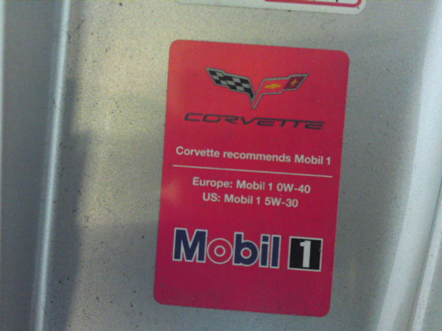

Es ist korrekt, daß auf dem Öleinfülldeckel 5W30 Mobil1 steht.
Es ist ebenfalls korrekt, daß EURO-Vettes im Türausschnitt die Ölsorte 0W40 Mobil1 angegeben haben.
Das liegt an der in D höheren Belastung durch Autobahnfahrten, die doch manchemal etwas schneller sind als die 55 - 70 mph, die in USA "erlaubt" sind.

DJ_Miracle - Beiträge: 487
- Wohnort: Mannheim
Re: Motoröl & Filter C6 LS2
in frankys ...............wie frank schon sagte ich fahr nur das mobil 0w40 ![drinks [smilie=drinks.gif]](./images/smilies/drinks.gif)
- DSC00186.jpg (95.65 KiB) 30362-mal betrachtet
