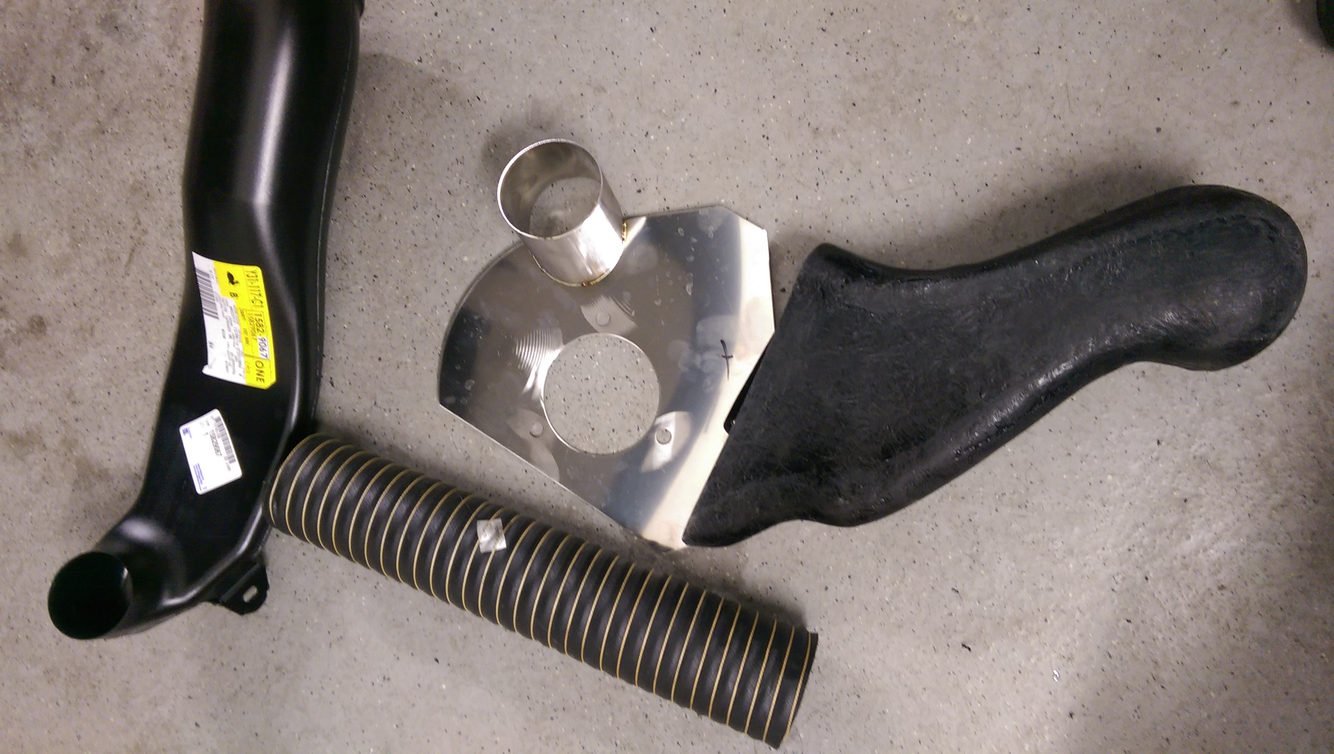

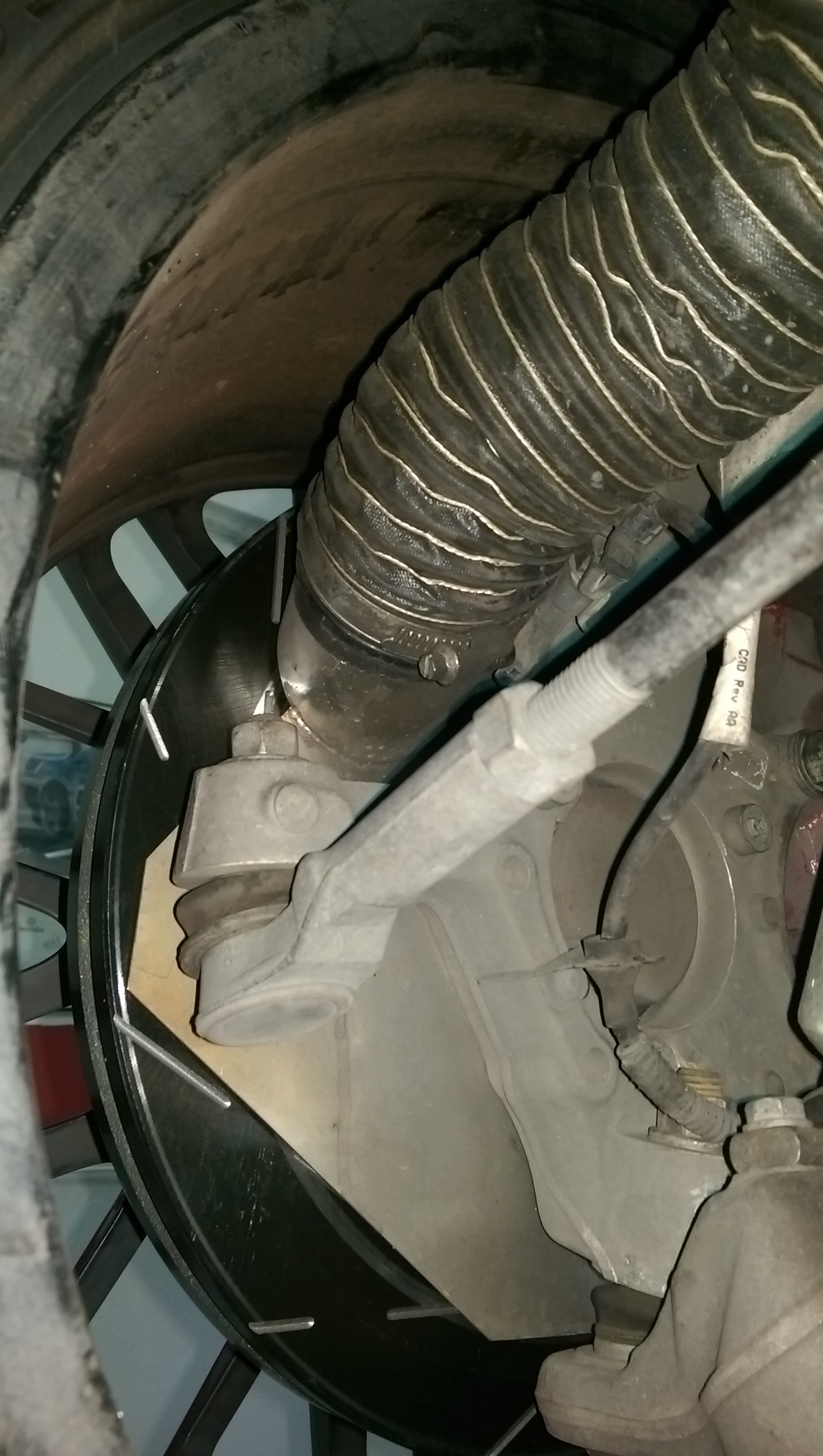

Das Erste was ich dann gemacht habe, waren die Bremenbleche mit dem Schlauch der Luft direkt an die Bremsscheibe zu bringen, um die Gummimanschetten der Gelenke vor Temperatur zu schützen.

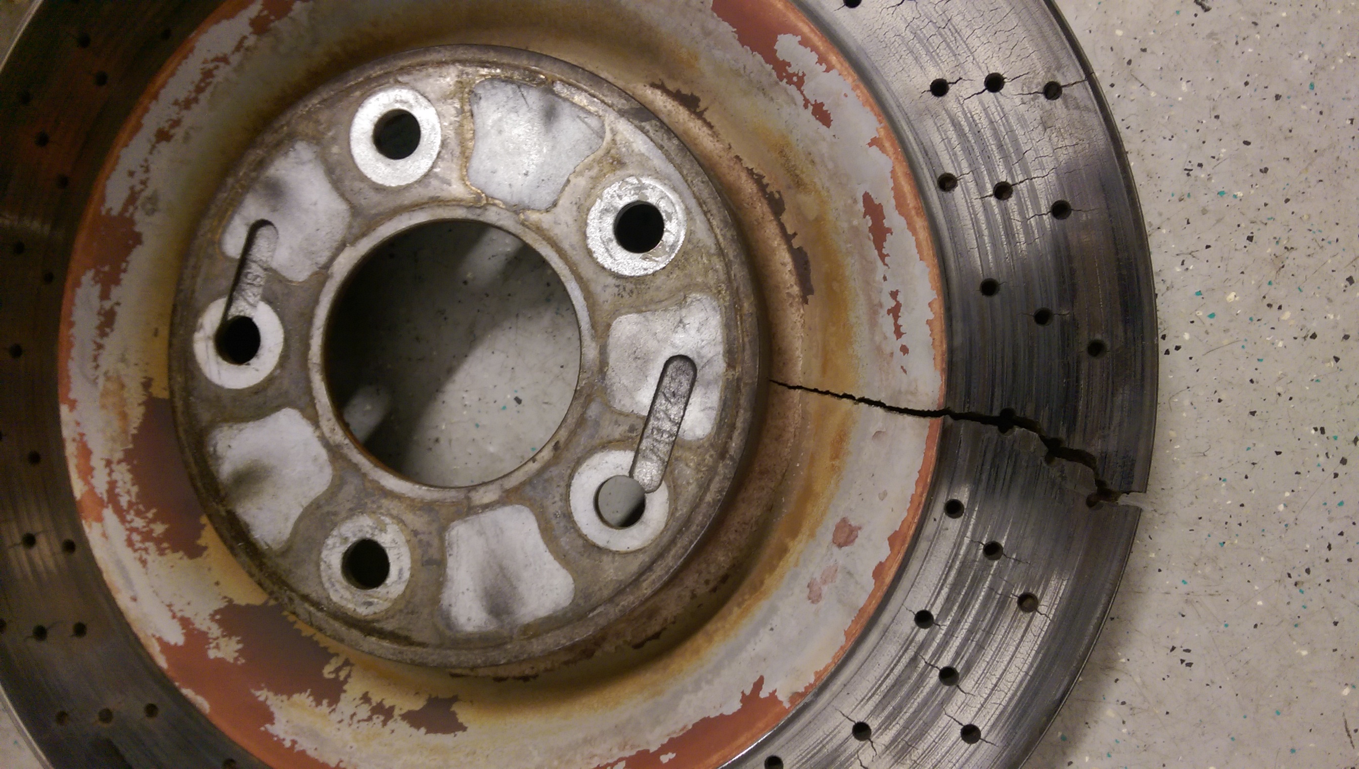

Die linke Scheibe gebrochen.
Hatte dies auch schon von 3 anderen Corvettefahrern gehört mit den Serienbremsscheiben.
Davon hatte auch 1 die GT3 Kühlung drin.
Demnach liegt es also nicht an der Kühlung, sondern meiner Vermutung nach, schlicht an den Scheiben.
Vermutlich fahren deswegen auch alle Rennwägen nur noch geschlitzte Scheiben.

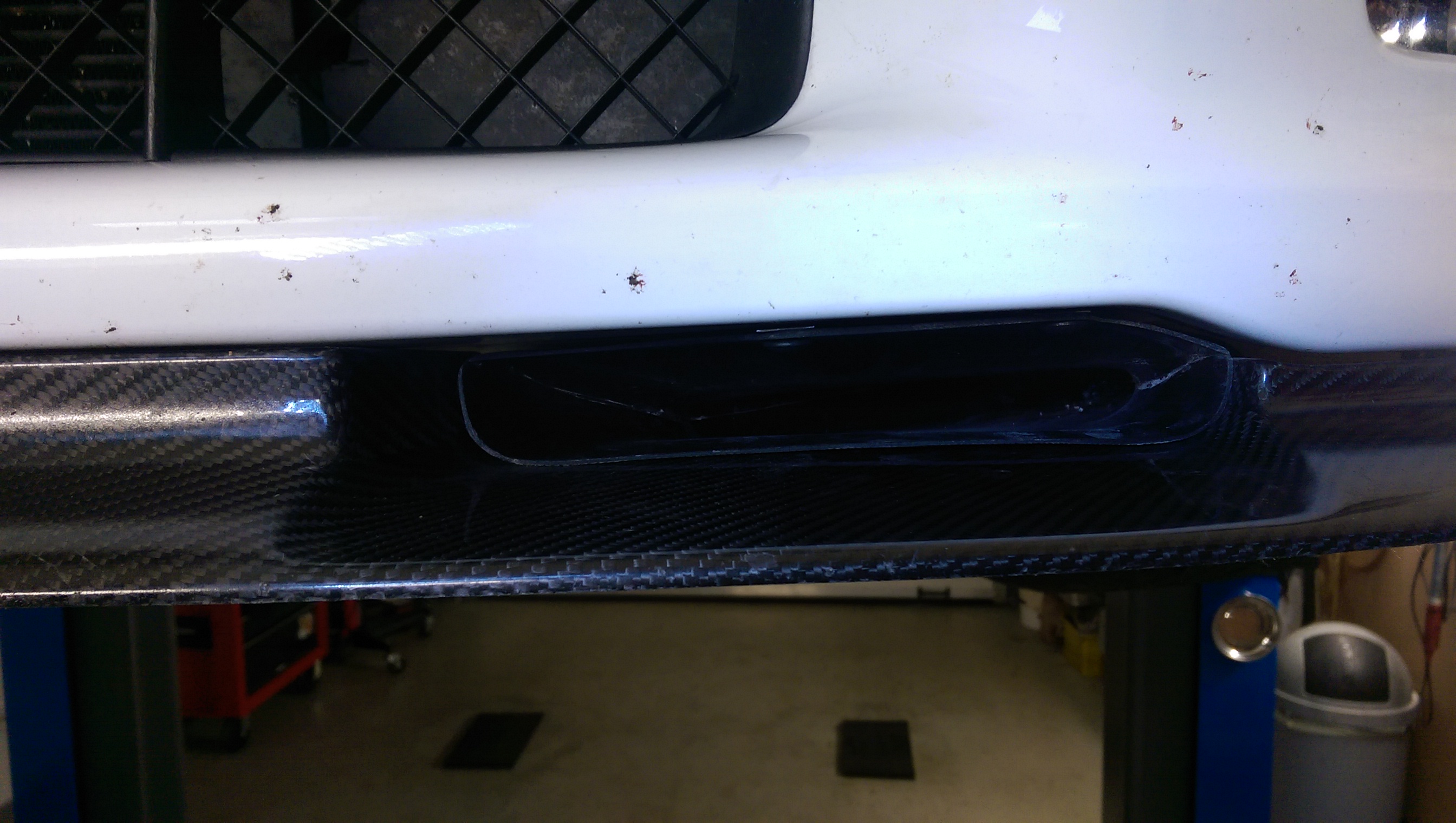

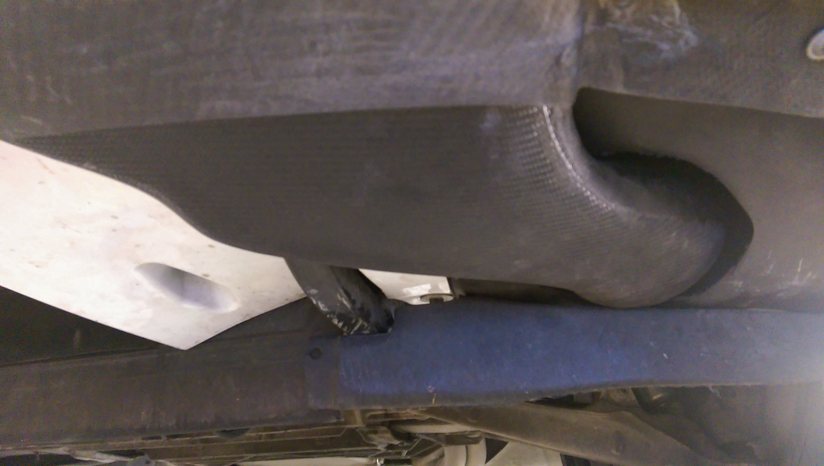

Als kleinen Nachtrag zu der Kühlung: Es gibt für die welche einen ZR1 Spoiler fahren noch Teile, die genau in die Öffnung vorne rein passen und dann mit den serienmäßigen Rohren verbunden werden, um so noch mehr Luft als aus der Serienöffnung unter die Front zu bekommen.
Dieses Ausbaustufe wird nächstes Jahr getestet und dann werde ich sehen, ob überhaupt und wie viel °C es ausmacht.

Ich denke mal, dass letztendlich die hohen Reibwerte der Klötze die Scheiben hingerichtet haben. Darauf sind sie einfach nicht ausgelegt. Hätte ich aber nicht für möglich gehalten.
Wie fühlt sich das eigentlich beim Fahren an, wenn eine Scheibe reißt? Bemerkt man das? Bremsen tut´s ja wohl noch.

Das war für mich das unbegreifliche, ich habe NICHTS von der gebrochenen Scheibe gemerkt.
Nach jedem Turn laufe ich um das Auto messe Reifentemoeraturen prüfe oft den Druck lese die Temperaturen an den Bremsen ab und habe es nicht gesehen erst dann daheim auf der Bühne.
Da war ich sicher das auch die Beläge ganz hinüber und ausgebrochen sein müssen aber nichts.
Wen ich jetzt mit der Hand darüber fahre ist kein Versatz zu spüren.
Da hatte ich wohl mächtig Glück, hätte ich es gesehen wäre ich damit keinen meter mehr gefahren.
Habe jetzt die EBC verbaut, ein Freund dem das gleiche passiert ist war mit der sehr zufrieden.
Der hatte aber Serienbeläge deswegen glaube ich nicht das es an dem Reibwert liegt.

Den Beremscheibenriss sehe ich nicht als Benchmark würde also die Serienscheiben immer wieder nehemn ausser eben für HHR wen es um RUndenzeiten geht.

Ich denke auch für eine normale C6 egal ob Z51 oder Z06 Bremse wäre ein Kühlupgrade nicht verkehrt mit den Blechen den Plastikrohren und dem Schlauch
Schon allein weil der Spurstangenkopf da auch geschont wird habe da schon welche gesehen wo das Gummi angekokelt war und das nur bei Strassenbetrieb aber sportlichem fahren.

Die Kühlschläuche zu den Bremsscheiben würde ich mit etwas mehr Abstand zur Bremsscheibe montieren um mehr Luftzirkulation zuzulassen.
Es entsteht an der Scheibe,wenn zu nahe dran,ein Luftstau.
Mit etwas mehr Abstand kann man sich den Sogeffekt in der Felge zu Nutze machen und den Unterdruck nutzen um die Kühlluft in einem größeren Bereich um die Scheibe strömen zu lassen.
Das kühlt effektiver.

Mir hat meine Werkstatt die EBC Discs und Beläge aufgeschwätzt, die wären so gut und alle Kunden bisher damit sehr zufrieden. Also habe ich die genommen, obwohl mir Werner zu den OEM geraten hatte. Ich habe eine Z51 Bremse. Auf der Strasse sind die auch recht gut. Aber eine Runde scharf gefahrene Nordschleife (und ich bin wirklich kein mutiger Fahrer, fahre ein Cabrio) mit Abbremsen aus 260 bei der Ausfahrt, und die Dinger sind absolut platt. Fühlt sich an, als würde man auf Pudding treten und bremst fast gar nicht mehr. Zwei Runden Nordschleife hintereinander oder gar ein Trackday sind damit unmöglich.

Wie weit soll der Abstand zwischen Scheibe und Belüftungsblech sein nach deiner Erfahrung?
Habe gerade gemessen und bei mir sind es 3.5mm.
