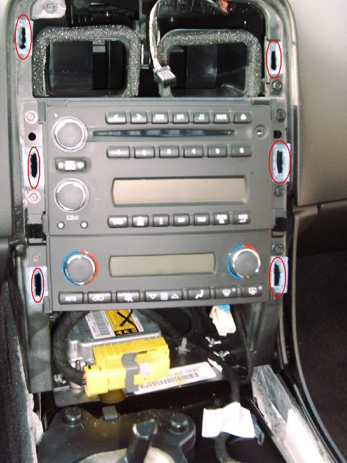

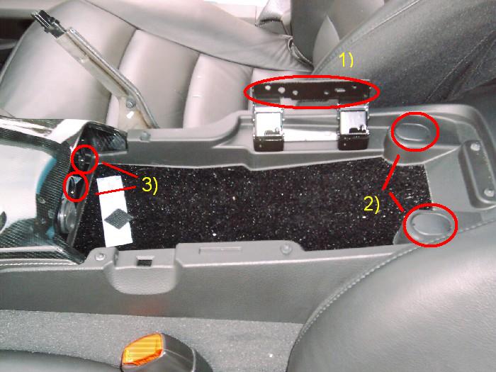

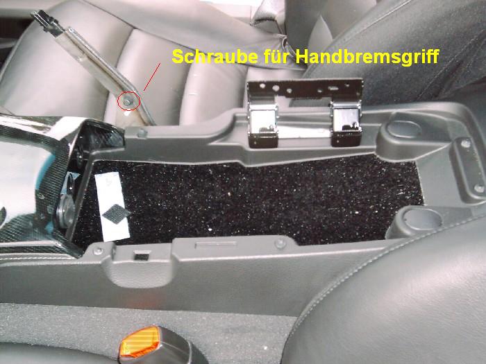

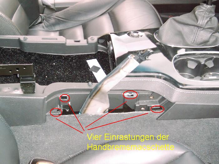

Mittelkonsole , Handbremsen Abdeckung , abschrauben wie auf Bildern. ![bb [smilie=bb.gif]](./images/smilies/bb.gif)

Nein nicht ganz, auf Bild 3 wo der Handbremssack entfernt wurde erkennt man im vorderen Bereich zwei Schrauben, die müssen raus, ebenso die Schrauben Nr. 3 auf Bild 5, das zerlegen des Handbremsgriffs kann man sich sparen, macht keinen Sinn, die Armauflage zu demontieren ist sinnvoll, so hat man mehr Platz und an die ganzen Stecker für all die Schalter denken.

Der hintere Teil der Mittelkonsole muss eigentlich auch nicht raus. Habs immer so hin bekommen. Auch der Schaltknauf muss nicht weg. Zumindest nicht mein kurzer.

Um den hinteren Teil zu demontieren, dafür muss erst der vordere weg
Schalthebel beim Schalter in einen der hohen Gänge schalten, beim Automat den Hebel auf S dann passt das schon.
