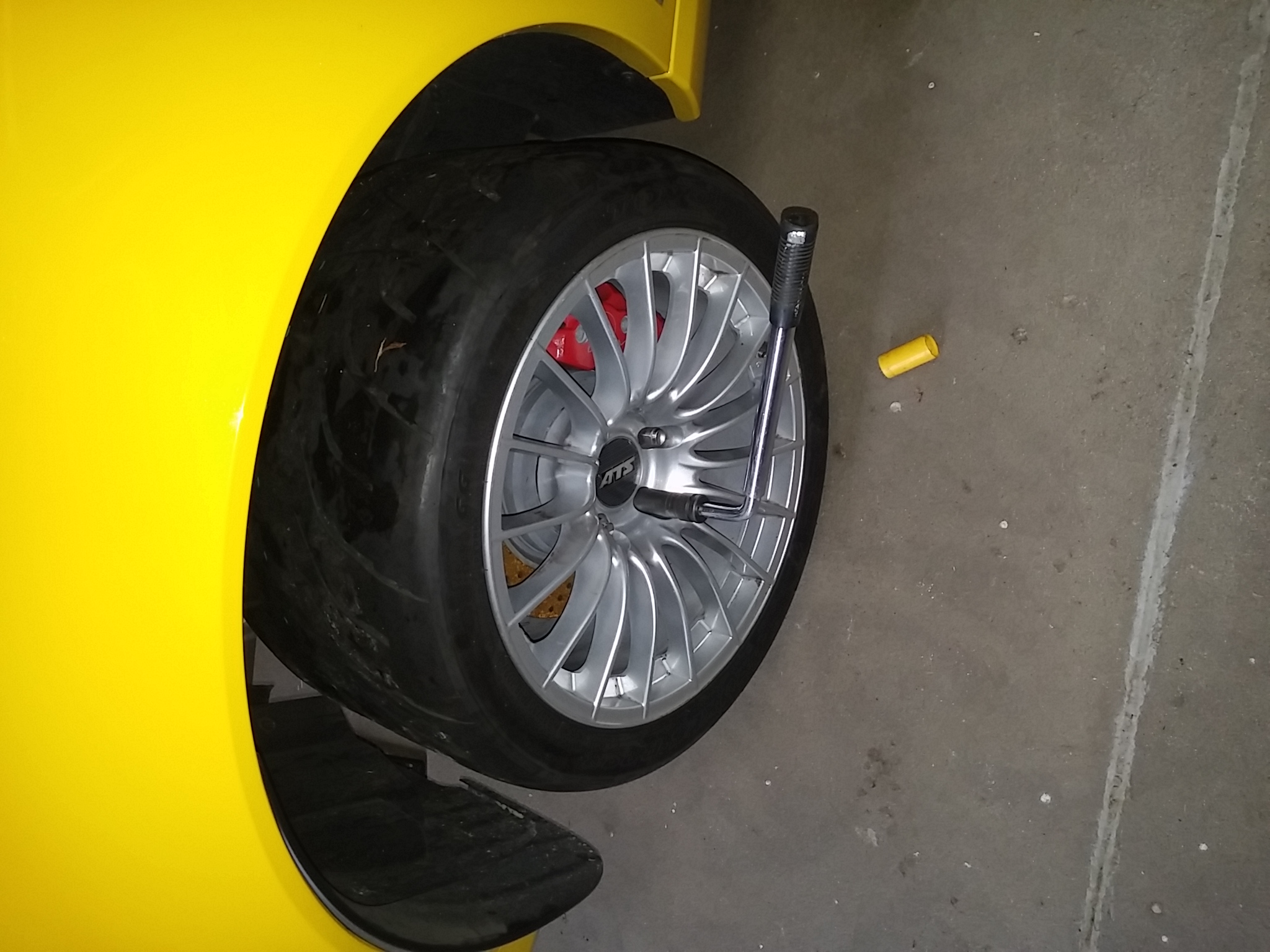

9 volle Umdrehungen mit dem Schlüssel im Bild waren möglich.
Bei unter 5 Umdrehungen hätte ich Bedenken, aber so sollte es passen, oder?
LDB - Beiträge: 833
- Wohnort: Bodensee
Re: Z06: ATS GT, originale Felgen und die Bolzen
TÜV schreibt 7 volle Gewindegänge vor !
