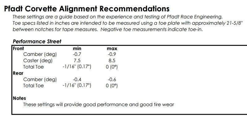

Hallo, hab ein neues KW V3 in meiner C5 und würde gern die Spur auf C6 Z06 einstellen lassen. Hat jemand die Spurdaten für mich? ![bye [smilie=bye.gif]](./images/smilies/bye.gif)

Pfadt alignment:
http://www.pfadtracing.com/blog/wp-content/uploads/2011/09/Corvette-Alignment-Guide-Rev-9.12.2011.pdf
Grüssle Daniel

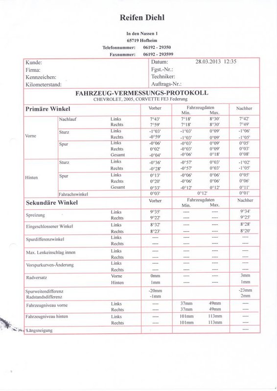

Sorry dass ich mich da auch reinhänge:
Möchte im Frühling meine C6 LS3 mit Serienbereifung, Tieferlegung mittels Stellschrauben und Distanzscheiben auch mal wieder neu vermessen lassen.
Einfach die Werte aus dem PC des Reifendealers nehmen oder gibt es dafür auch empfohlene / optimierte Werte?
Vielen Dank!
Peter
Vielen Dank!
Peter

Re: Spurmaße C6 Z06
Weil ich mich mit sowas auskenne
Druck ich das aus und sag zum Mechaniker zB "Performance Street" bitte einstellen!
Und das passt dann 1A für meine LS3 perfekt?
Danke!!!
Danke!!!
Re: Spurmaße C6 Z06
Danke für eure Hilfe, hat super geklappt und fährt traumhaft mit dem KW V3

Re: Spurmaße C6 Z06
Hi Peter,
prinzipiell ja :)
Wie die LS3 damit fährt kann ich leider nicht beurteilen.....
prinzipiell ja :)

Re: Spurmaße C6 Z06
Hat diese Werte jemand an einer LS3 Z51 getestet und für gut befunden?
Danke
LG Peter
Danke
LG Peter
