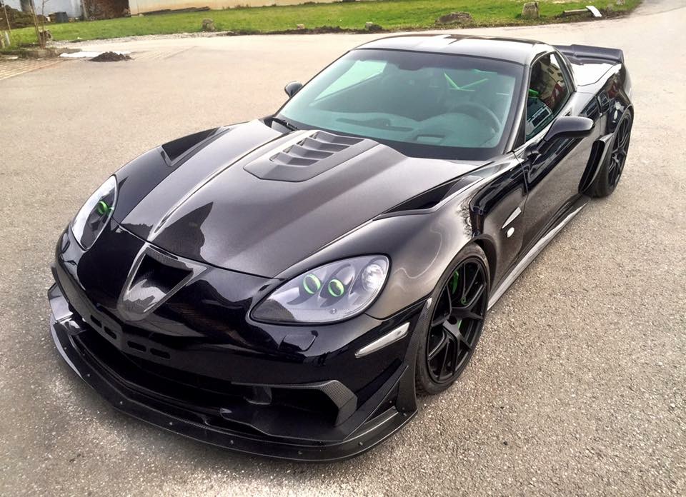

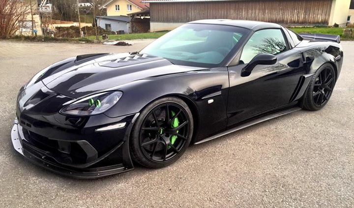

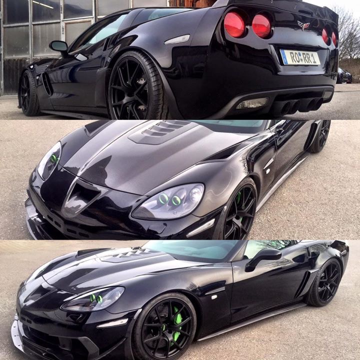

TIKT Performance C6 Z06 "Dark LeyLa" auf RR-1 Schmiederädern und einmal alle Carbon Teile die im Programm sind bei Tikt [smilie=bb.gif]
Schnell, schwarz, tief, breit und böse...........einfach endgeil [smilie=drinks.gif]
Re: Tikt Performance C6 Z06 Dark Leyla ....
Beitragvon 5439ccm » 04.03.16, 22:46
Sieht richtig geil aus!
Einzig was mir nicht so gefällt, ist die Frontschürze, ein bisschen Lambo-Stealth-Bomber-Stil, finde ich bisschen unstimmig zur Vette. Aber man müsste es mal live sehen. Die Motorhaube finde ich spitze!!!

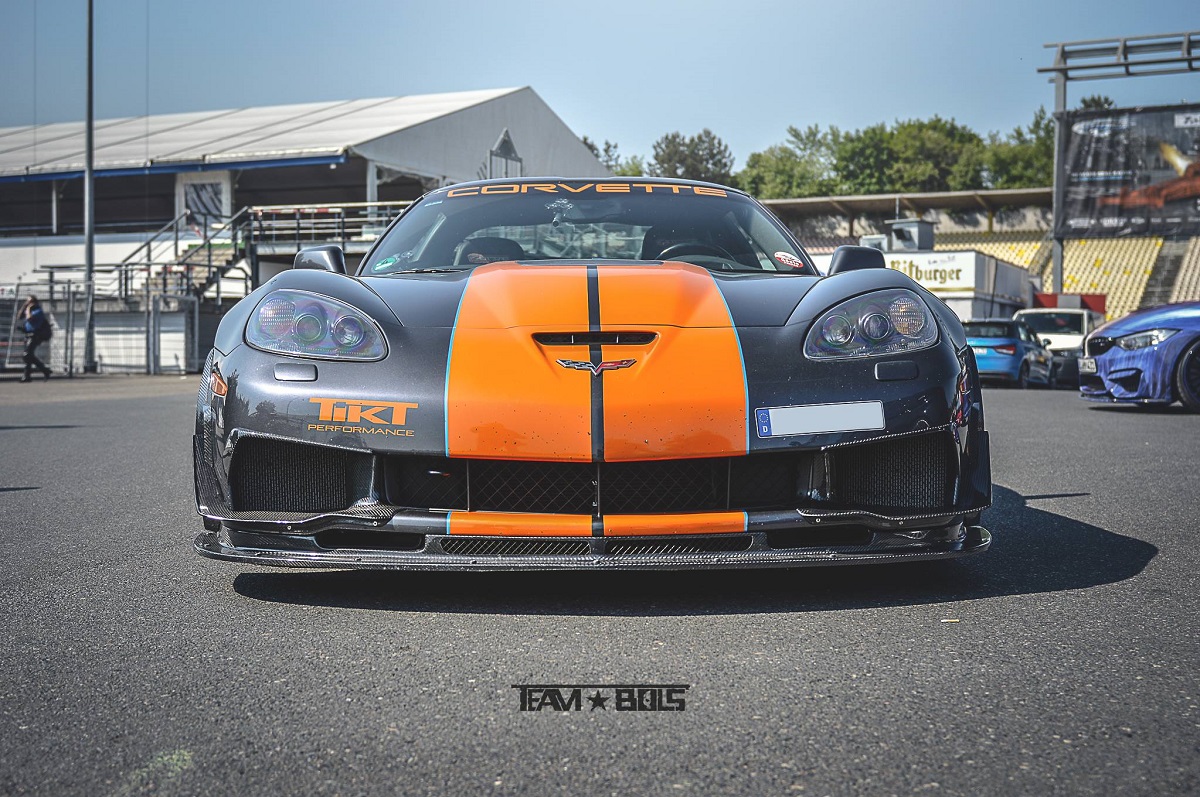

Die Front ist der Hammer.

Ich will auch so einen Lufteinlass in der mitte :( :( :( sieht hammer aus

Micha , kaufen [smilie=biggrin.gif] Nicolai hat seinen schon , wird bei der c6 ausgeschnitten

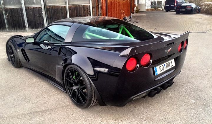

dieser Übermaß-ZR1-Heckspoiler. Was raubt er so ca. an Top-Speed bei einer Z06? Wollte ich schon immer mal wissen :)
Und was für ein Bügel ist da eigentlich verbaut? Auf jeden Fall mit einem Kreuz, Callaway?

An dem Auto ist bis auf den großen Flügel jedes Teil was herstellen verbaut. Die kleinen Flaps vorne kommen noch dran, dann hat sie außen wirklich jedes Carbon Teil dran. Unterm Blech hat sie unsere Radträger und geänderte MDS2 Dämpfer, diese sind kürzer weil die Standard MDS2 wie sie zu den Serien Radträgern passen zu lang sind und nicht richtig funktionieren! Sie hat den Bumbsteer Kit, den Camber Kit, die ZR1 Bremse unsere Belüftung und die Versteifung im Tunnel. Im Innenraum ist alles in (bis auf das Armaturenbrett) in Alcantara mit grünen Nähten bezogen, also Einstiege, B-Säule, Himmel usw. dazu der Käfig und spezielle SPG Sitze, diese haben wir gekürzt weil die sonst am Dach anstehen. Zuletzt noch der SC Bügel.
Der Motor mit Mahle Kolben, hat gemachte Köpfe, Nocke, LF, Fächerkrümmer, Kat´s und die Corsa, macht zusammen ca. 620 PS.
Natürlich rollt sie auf unseren RR-1 Schmiederädern, da fehlt eigentlich nur noch die Einzeldrossel vom Heinz und Istvan [smilie=good.gif]
Für die Umbauten wurden etwas mehr als sie mal neu gekostet hat reingesteckt. [smilie=shok.gif] [smilie=good.gif]

Ich weiß es nicht?
Das ist der Erste und der hat ja die verstellbare (Wickerbill) Platte hinten dran, ich vermute mal der wir so wie der hohe Katech Spoiler liegen?
Der Bügel ist von Callaway [smilie=good.gif]
Damals hatten wir noch keinen eigenen, heute haben wir auch einen aus Chromomolybdän, der sieht ähnlich aus ist aber 9kg leichter!

Ist das ein Ramair-System? Habt Ihr mal gemessen, wieviel kPa der bei welcher Geschwindigkeit schafft, Tomislav?

Nein haben wir nicht.
Eigentlich war es nur für die X³ und die Twin gedacht, wir hatten mit allen Systemen während der Fahrt ein Delta von 5-10C°zwischen Außentemperatur bis zum Luftmassensensor. Mit dem Einlass (es kein echter Ram Air) lag das Delta bei 0°! Das ist dann auch unabhängig ob es draußen 3 oder 30C° hat, lediglich im Stand wenn es sehr heiß ist klettert es leicht nach oben. Im Vergleich mit dem Serienfilter hat man da schon mal ein Delta von 20C°

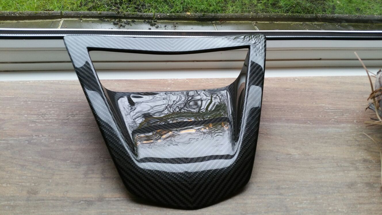

mich würde interesieren, wie der Carbonschlitz bei ner gelben C6 ausschaut

Nico bauts grade ein...kannst auf Bilder warten :)
